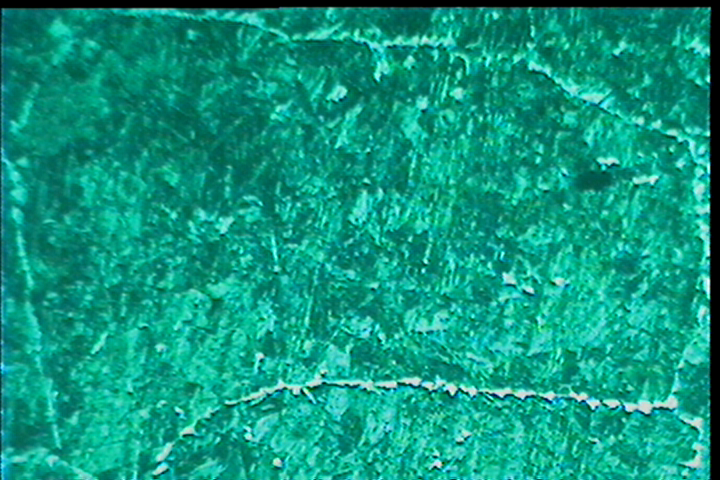

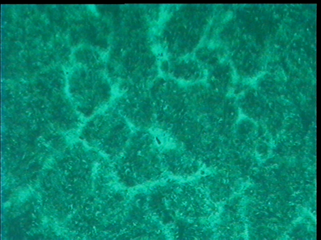

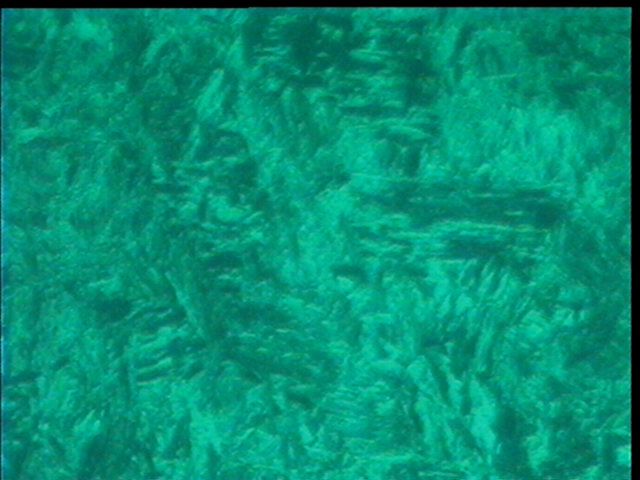

该图片是45#钢锻件的组织图片,从图片可看出,先共析铁素体形成异常粗大的网状.试样腐蚀后,肉眼就可清晰的
看见先共析铁素体形成的网状,大至10平方毫米!为何淬火后的组织不是很粗大?
发表于 2008-3-11 12:21:59 | 显示全部楼层
1、锻件一般终锻后温度均在950度以上,在此高温下一段时间,晶粒粗大是正常的。一般未进行控轧空冷的锻材晶粒度在3-4级均属常见。
2、如果后面又加淬火工序,等于又重新奥氏体化。原粗大晶粒得重新形核,当然会细化。这是锻后热处理的一个关键作用。
发表于 2008-3-11 13:03:54 | 显示全部楼层
如果不采用正火处理淬火后组织也是粗大的.经过调质处理的产品可以看到马氏体位相的粗大,相当于屈氏体组织,在高倍下应该是非常明显的

我同意您的意见,我采取零保温淬火处理,虽然晶粒看起来小了,但产生了内裂!还有其他方法吗

重温一遍热处理基础知识,正火的目的之一:细化晶粒.现在有好多热处理都是偷工减料,认为"正火只是浪费能源,淬火后组织还不是一样很细."淬火组织粗细与奥氏体晶粒大小是二个不同的概念.

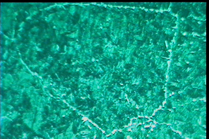

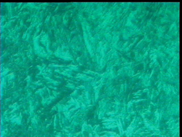

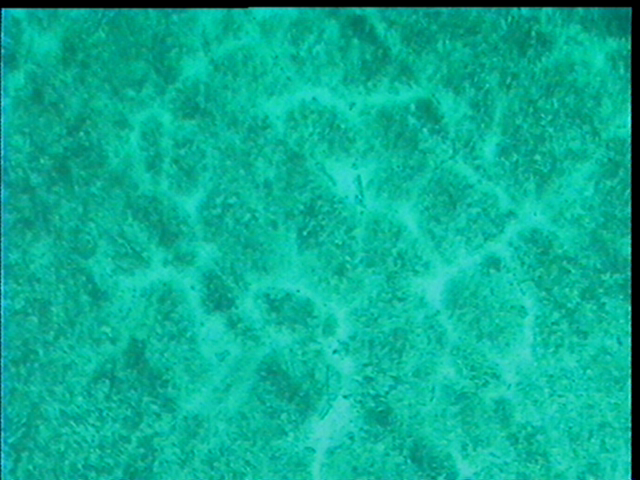

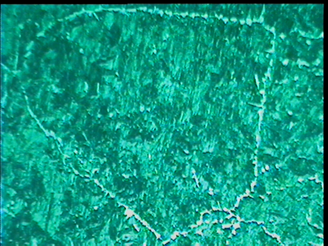

淬火后组织
淬火后,03及04为100倍
05及06为800倍
