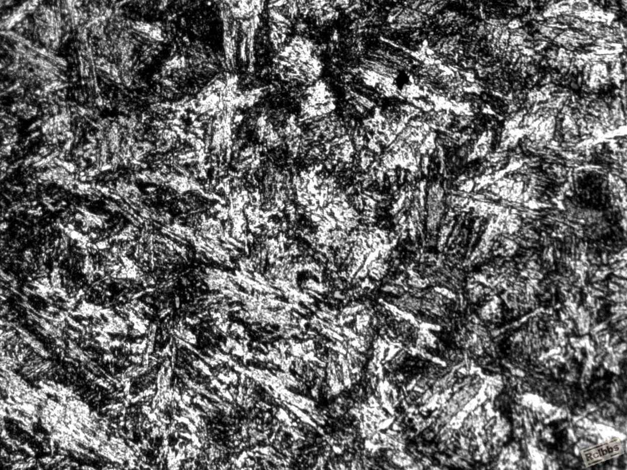

1.2333 100X

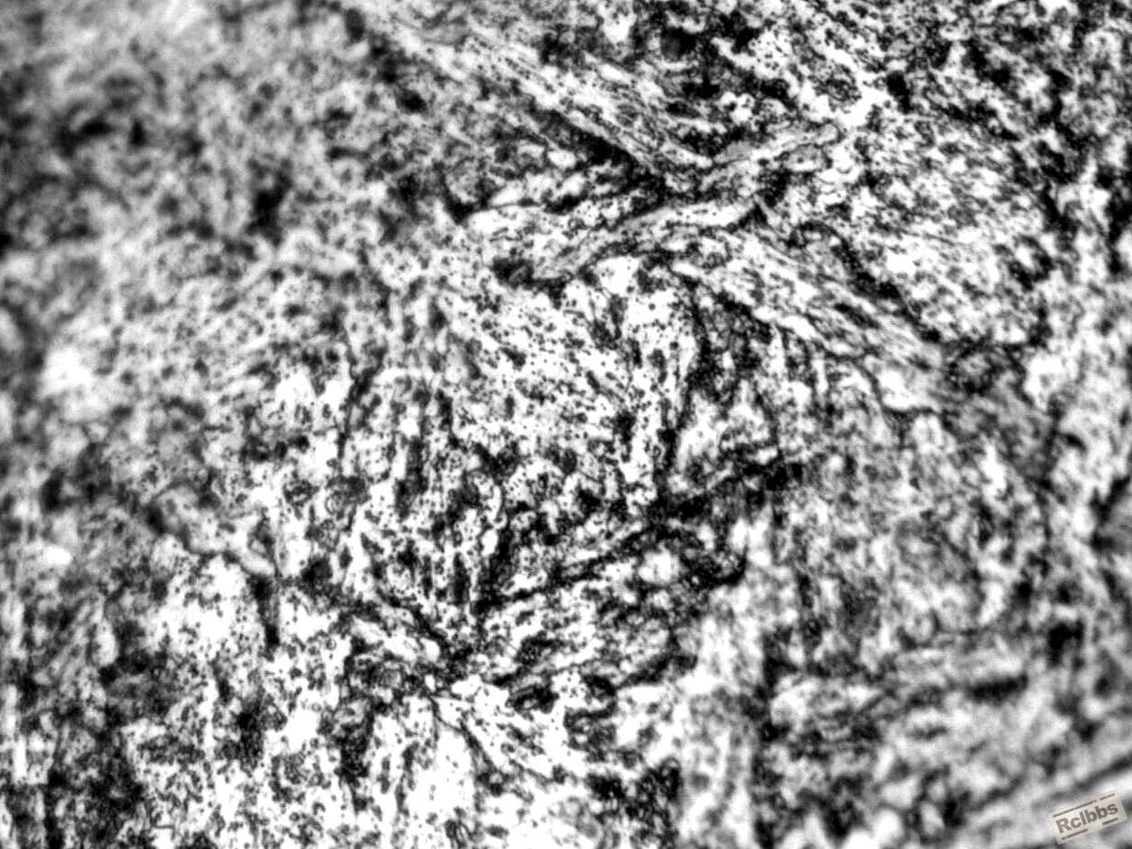

1.2333 500x.JPG 1.2333  500x

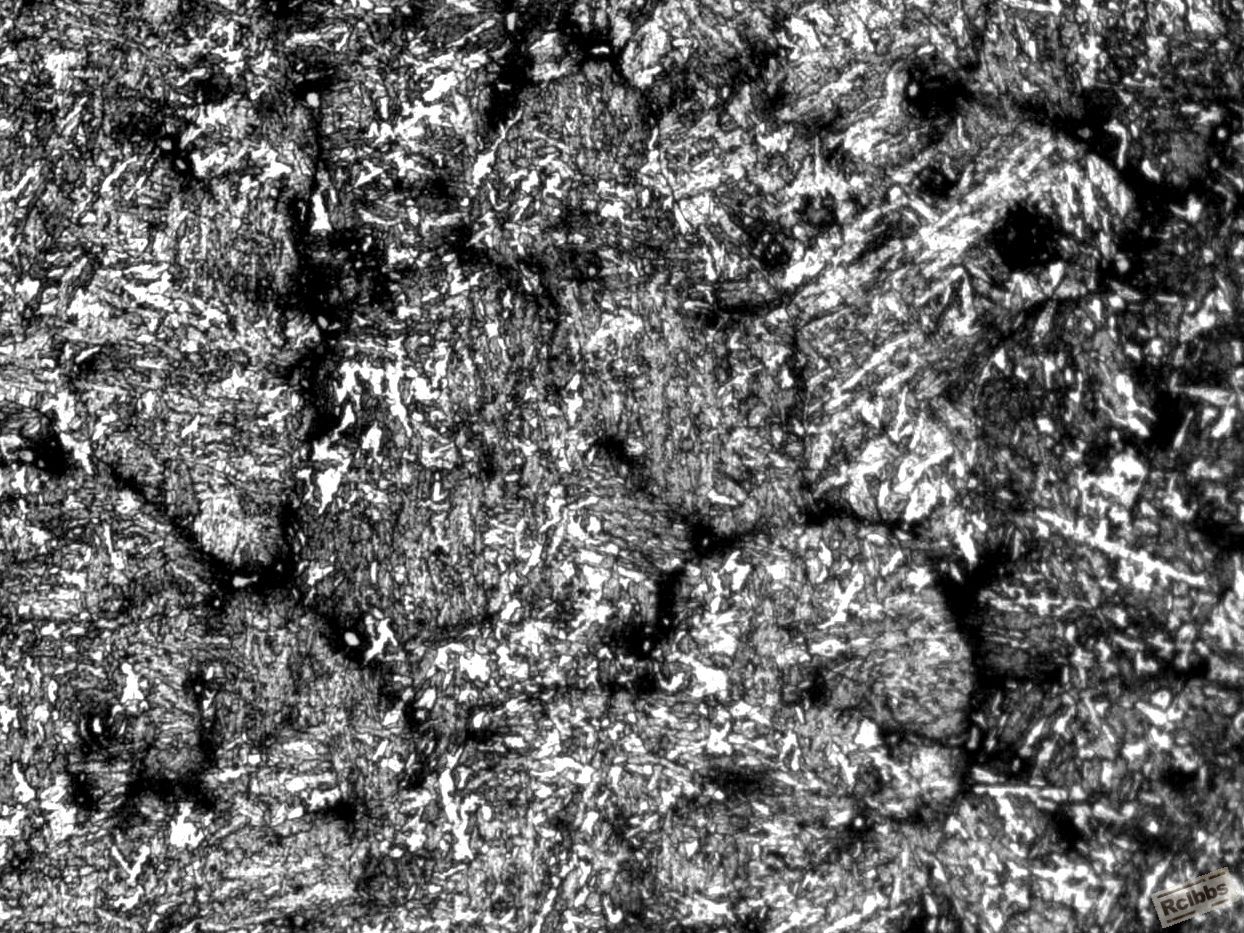

S0050A  100x

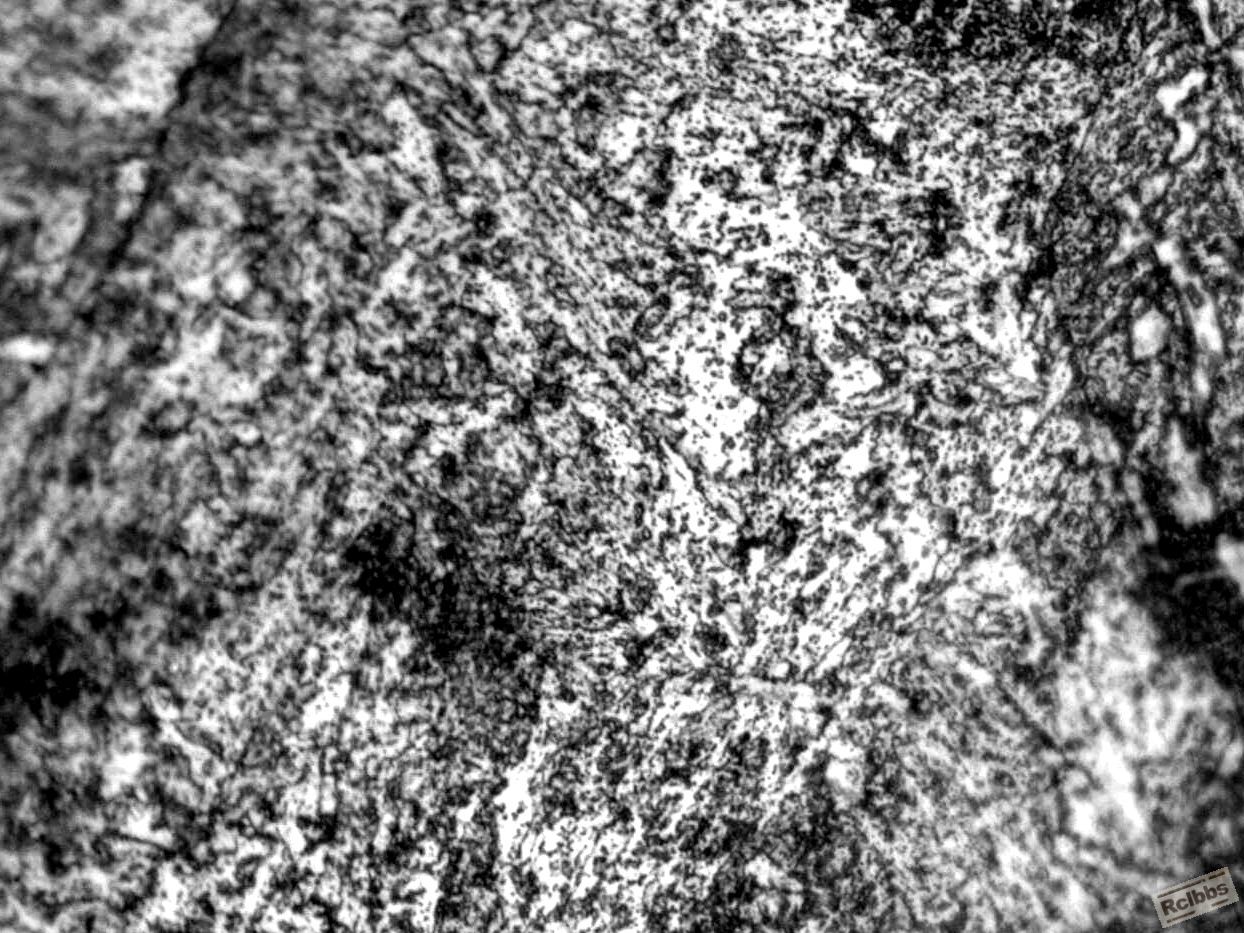

S0050A 500x.JPG S0050A  500x

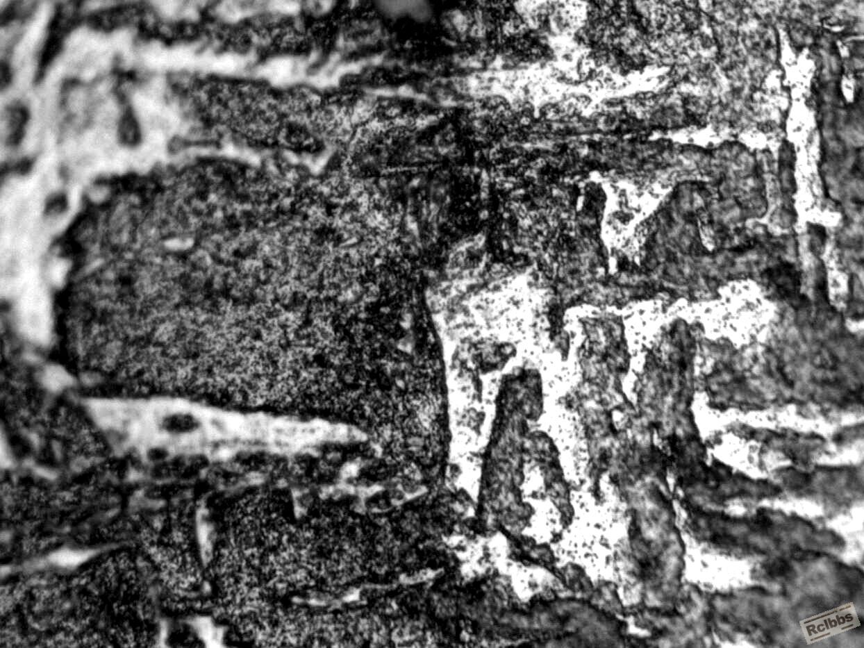

三个模具钢的铸件组织不知是什么组织,且存在黑色网状组织也不知是什么

发表于 2014-1-9 10:17:16 | 显示全部楼层
黑色组织是托氏体和马氏体的混合组织,高温产生
