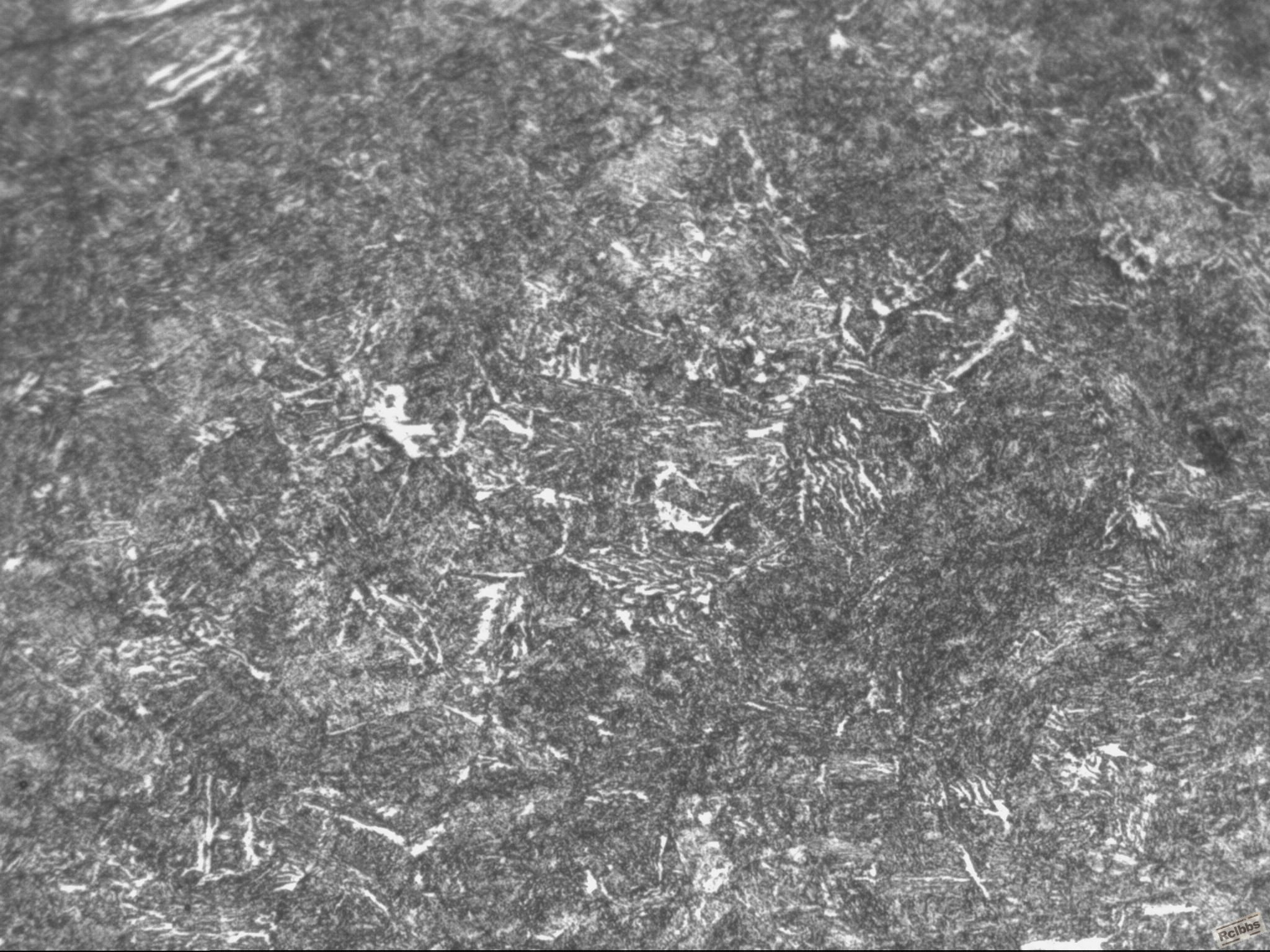

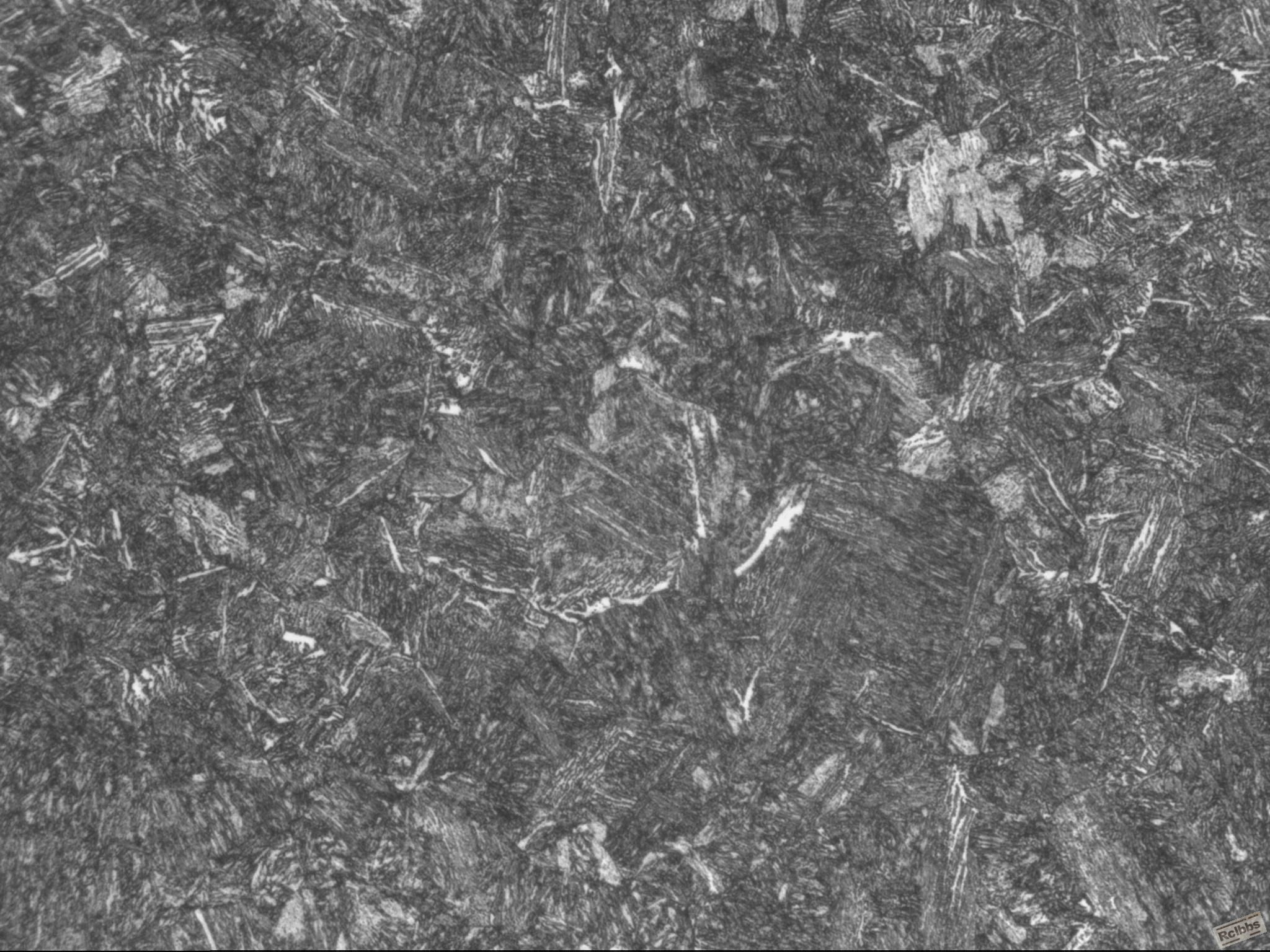

[讨论] 请教下面是42CrMoA调质后金相照片请帮忙判断一下是什么组织
发表于 2014-1-9 09:52:27 | 显示全部楼层 |阅读模式

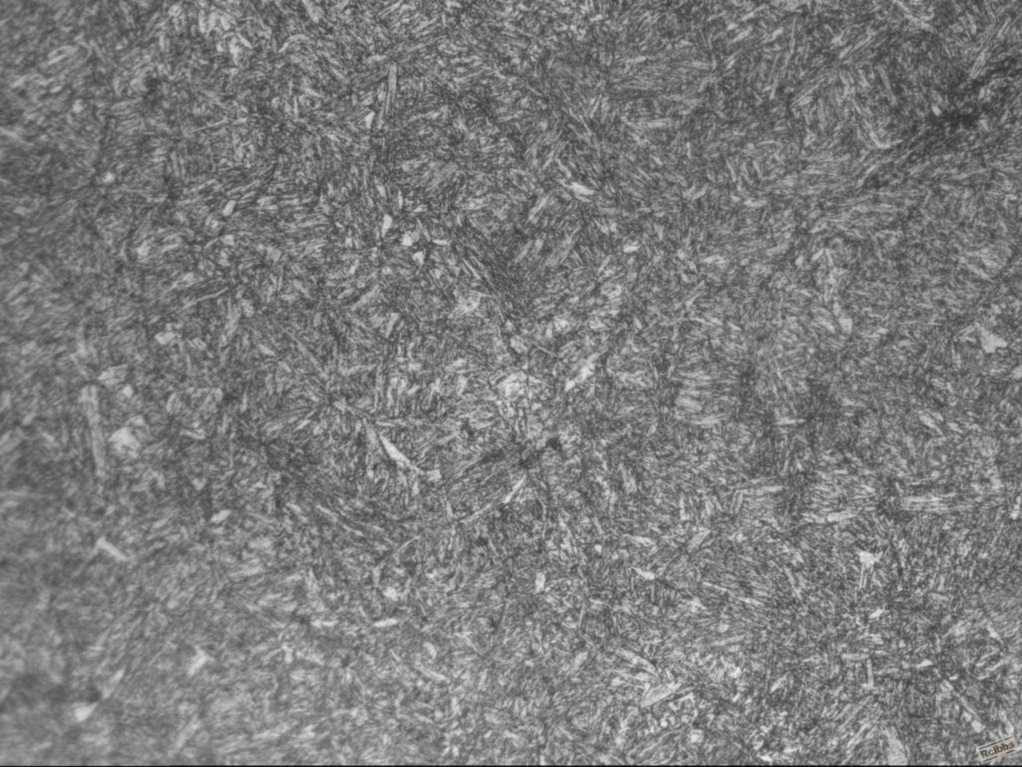

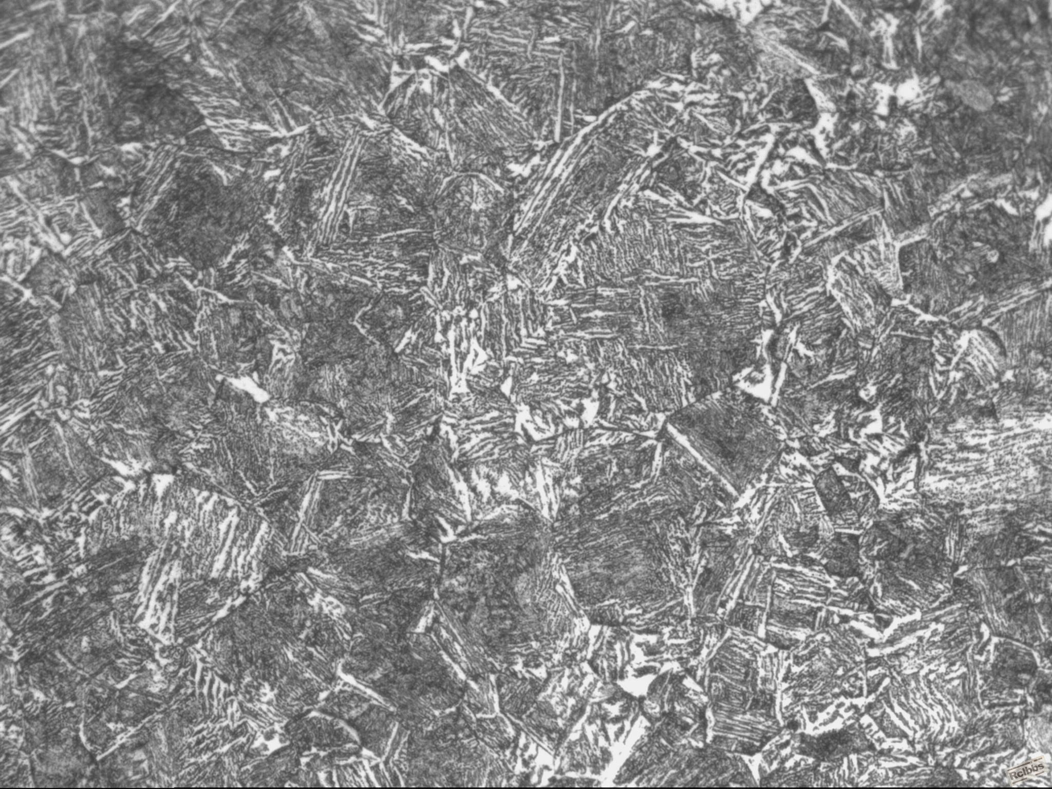

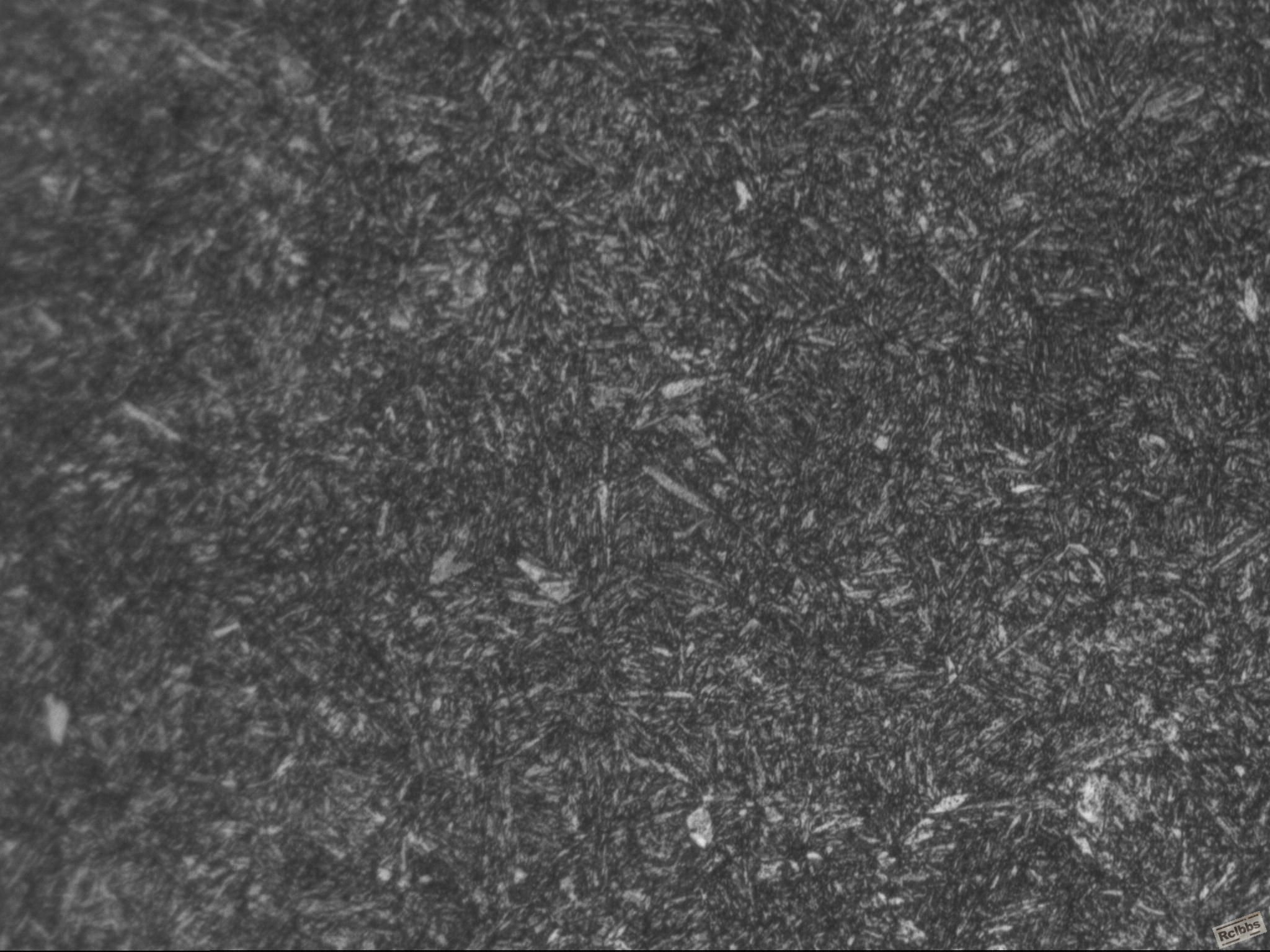

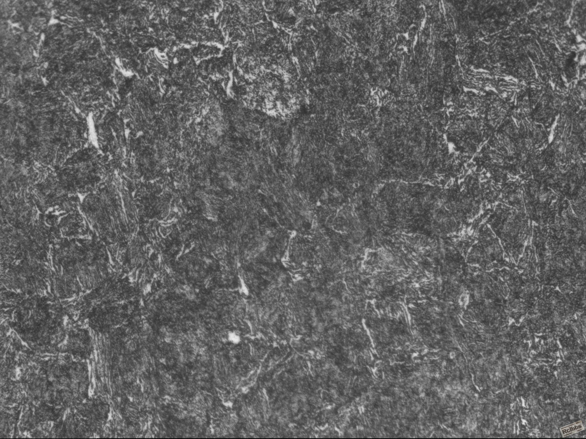

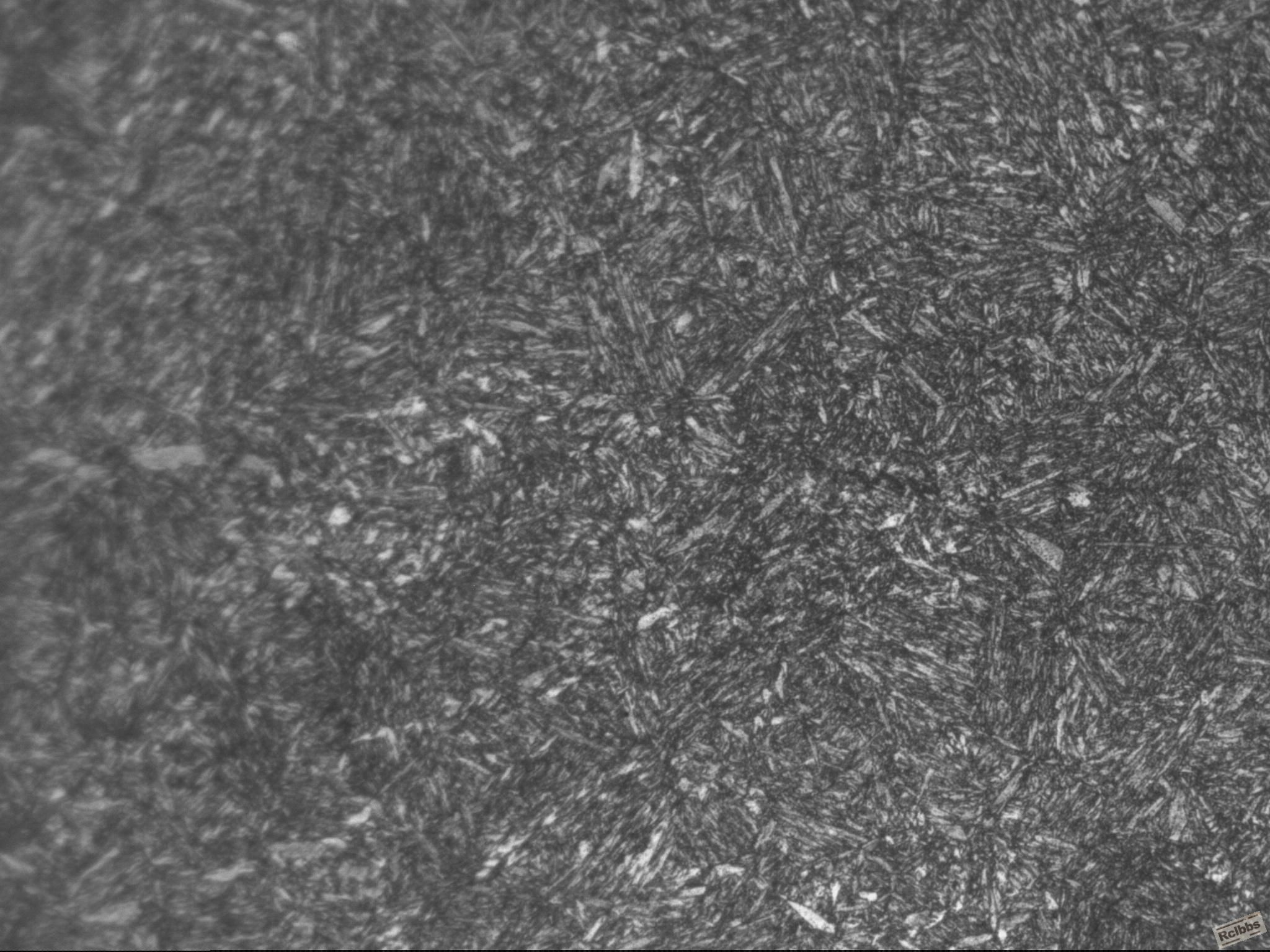

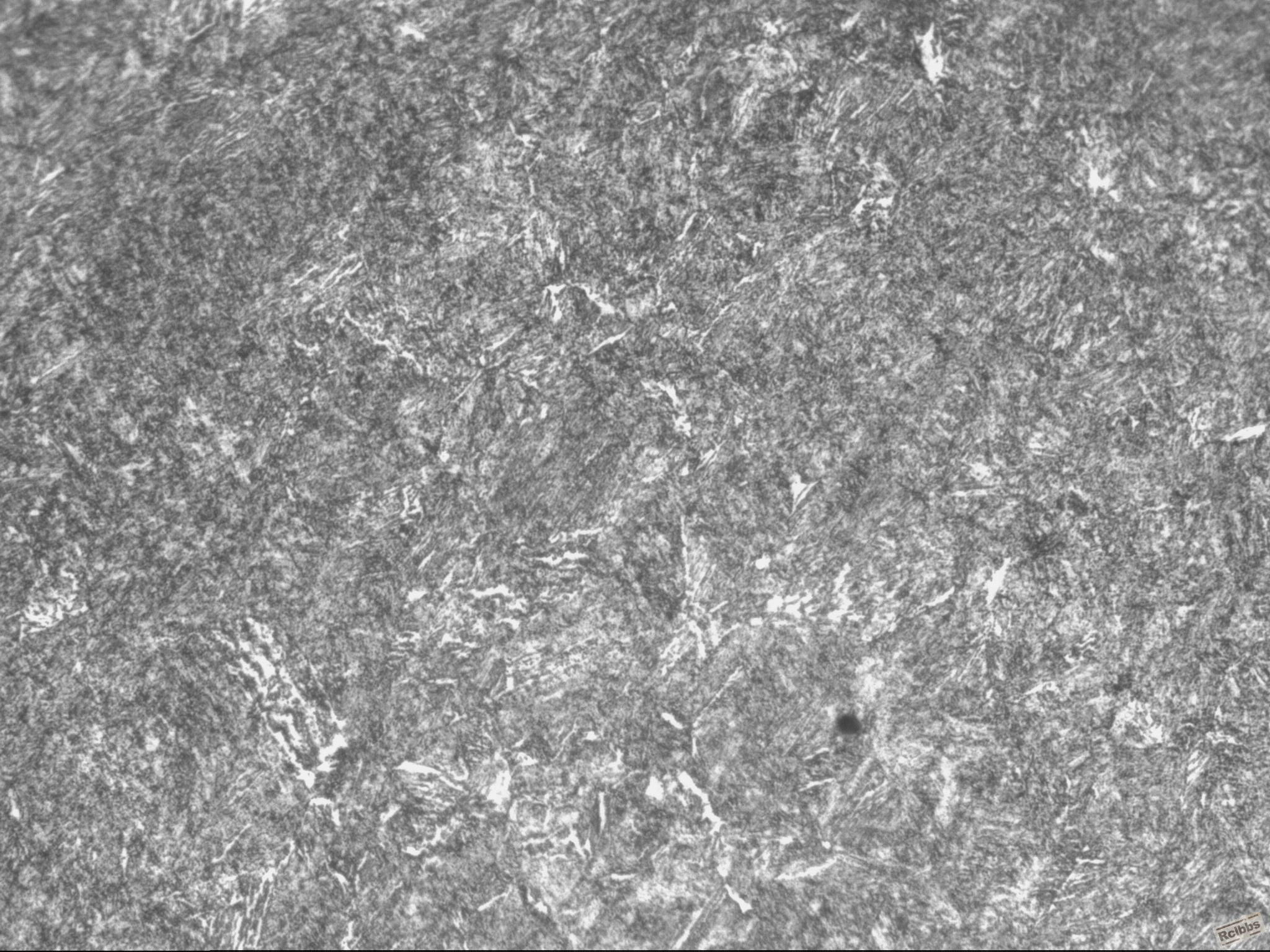

42CrMoA  锻件890正火,860淬火,580回火。 2013-S-4-1.JPG 2013-S-2.JPG 228钢顶-Y-2.JPG 228钢顶-Y-1.JPG X-11-920淬火580回火 (2).jpg X-3-920淬火580回火.JPG X-10-920淬火580回火.JPG 2013-S-6-1.JPG
发表于 2014-1-9 21:35:09 | 显示全部楼层
主要是索氏体,存在网状铁素体,还有少量上贝和粒贝

LZ的5、6、7张照片组织还可以,看了下,这几张的淬火温度比较高,因此推测LZ设定温度与炉温之间有偏差!

是不太完美的调质组织,铁素体有点多了

第二张照片中,看起来有针状的铁素体,好像是魏氏组织。

产品尺寸多大?看起来是存在着冷却不足的现象。

取样位置在哪,如果是表层的话貌似冷却慢了

从图片上看有针状铁素体即魏氏组织说明冷却存在问题。

如果楼主的照片是同一工件的话,我想说你冷速出现问题了,明显组织有区别,5、6、7相对较好,但第二、三、四张针状铁素体太多,成了魏氏组织,第一张和最后一张感觉有贝氏体存在的样子

有铁素体,贝氏体,冷却速度有点问题。

是魏氏组织和铁素体多了,产品受热不均匀.建议做九点试验检查炉温的均匀性.

白色组织,是铁素体,还是魏氏组织呢?

正火没正好吧,锻造时大的断续网状铁素体没有消除。正火要充分。
