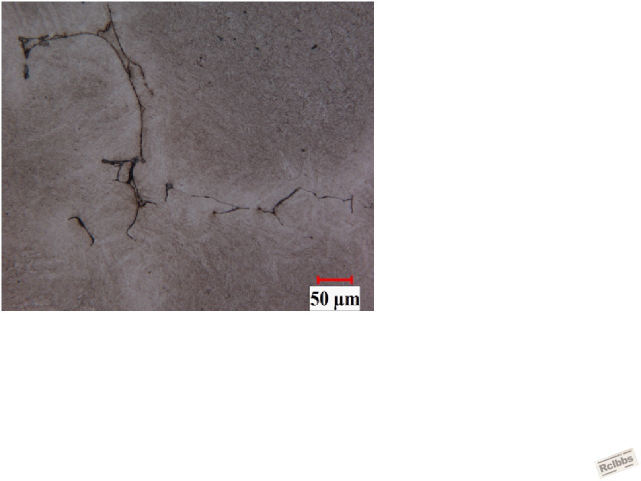

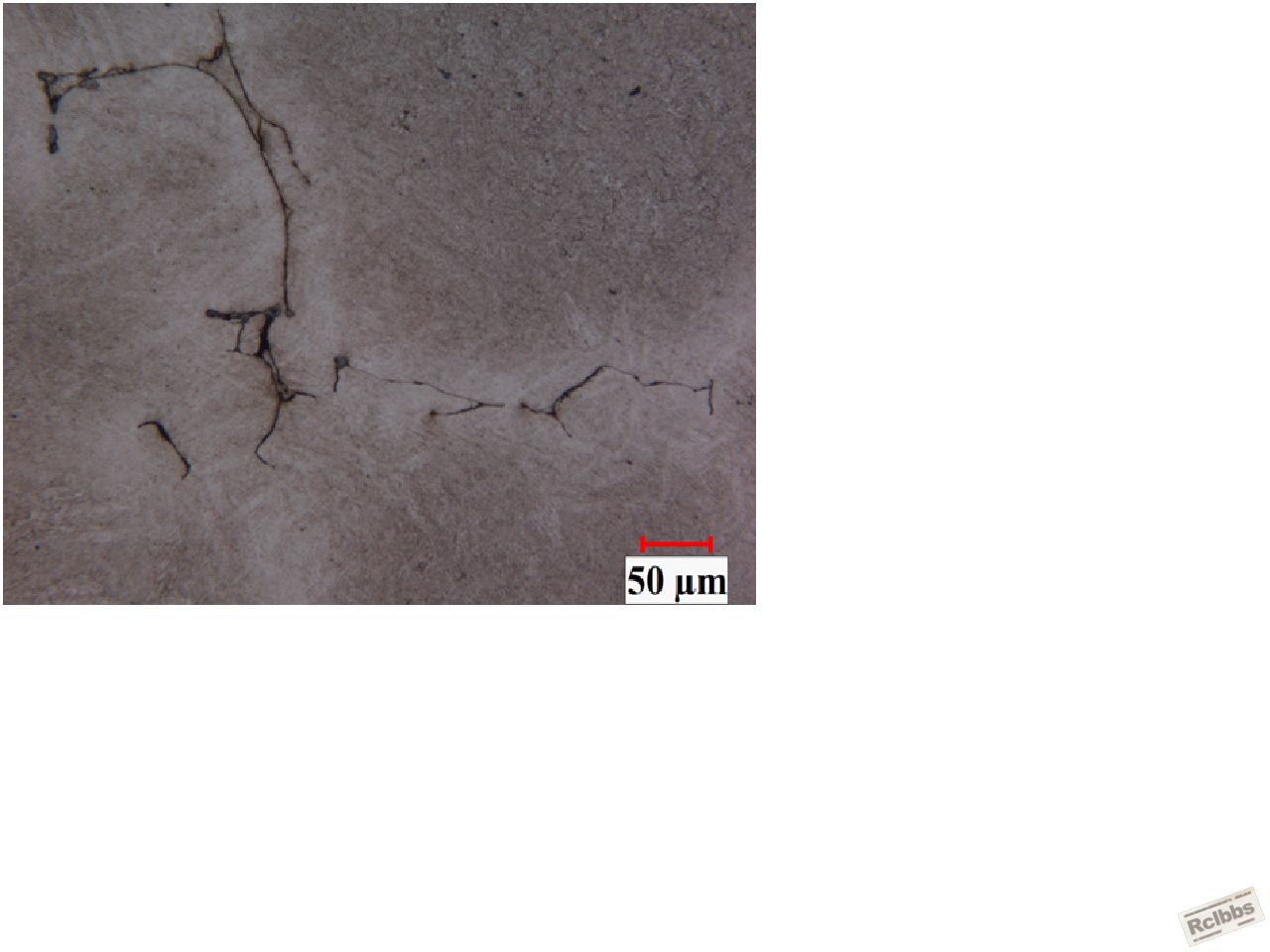

 楼主| 发表于 2014-1-9 13:17:27 | 显示全部楼层
黑色线主要分布在偏析线区域

发表于 2014-1-11 19:25:21 | 显示全部楼层
我感觉是夹杂物

myjwd521 发表于 2014-1-13 09:05
同意楼上的,我也感觉是包夹进去的。
同意,很可能是夹杂物吧
