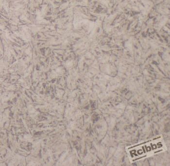

模具钢H13淬火下来,发现金相中有一些白色的斑块,
温度1020度,保温120分钟,8Bar速度冷却,580度回火,三次,硬度约46HRC。
请问白色的组织可能是残奥没转变吗?
可能上贝氏体吗?也没有转变吗?
如果是淬火马氏体,与回火马氏体,又如何区别呢?

发表于 2014-1-10 19:15:47 | 显示全部楼层
博士好,发上图片看看。辛苦了。

发表于 2014-1-11 08:24:21 | 显示全部楼层
首先应打下显微硬度,找下组织判断的佐证……

 楼主| 发表于 2014-1-13 17:42:18 | 显示全部楼层
请看一下附件,各位看一下,这样的组织是由什么构成的?

发表于 2014-1-13 22:05:23 | 显示全部楼层
博士,图片太小了,看不清楚,发个容量大的图片。要不,样品发给我,拍清楚的给你。
发表于 2014-1-13 23:43:43 | 显示全部楼层
图片不清楚啊。
感觉不像贝氏体。

 楼主| 发表于 2014-1-16 12:14:03 | 显示全部楼层
不是不清楚,而是实际的颜色就是这个样子的。
这也就是我询问的问题点所在。
签到天数: 1505 天
发表于 2014-1-17 16:57:45 | 显示全部楼层
这也就是我询问的问题点所在。
这个样品的回火温度是多少?硬度有多少?
从图片看,可能是个偏析区的组织.
