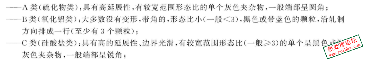

怎么区分A系列硫化物夹杂和C系列硅酸盐夹杂   有图片更好 谢谢

GB10569里说明的很清楚啊,从形态比,两头尖和尾端不变形等分,仔细分析一下标准就好了。标准把原来的各种夹杂物从形态/大小/分布/长度进行整合,所以,鉴别这两种夹杂物只要按照各种类型分类评级就好,比原来科学了。

同意2楼的,还有A类是灰色的,C类是黑色的。

同意楼上的,A类和C类从颜色上看还是挺好区分的。

就是没有明场和暗场的显微镜也能看到灰色和黑色的区别对吗

我感觉根据标准描述从颜色、形态比、和两端头形状来区分就可以很容易分辨出来。
