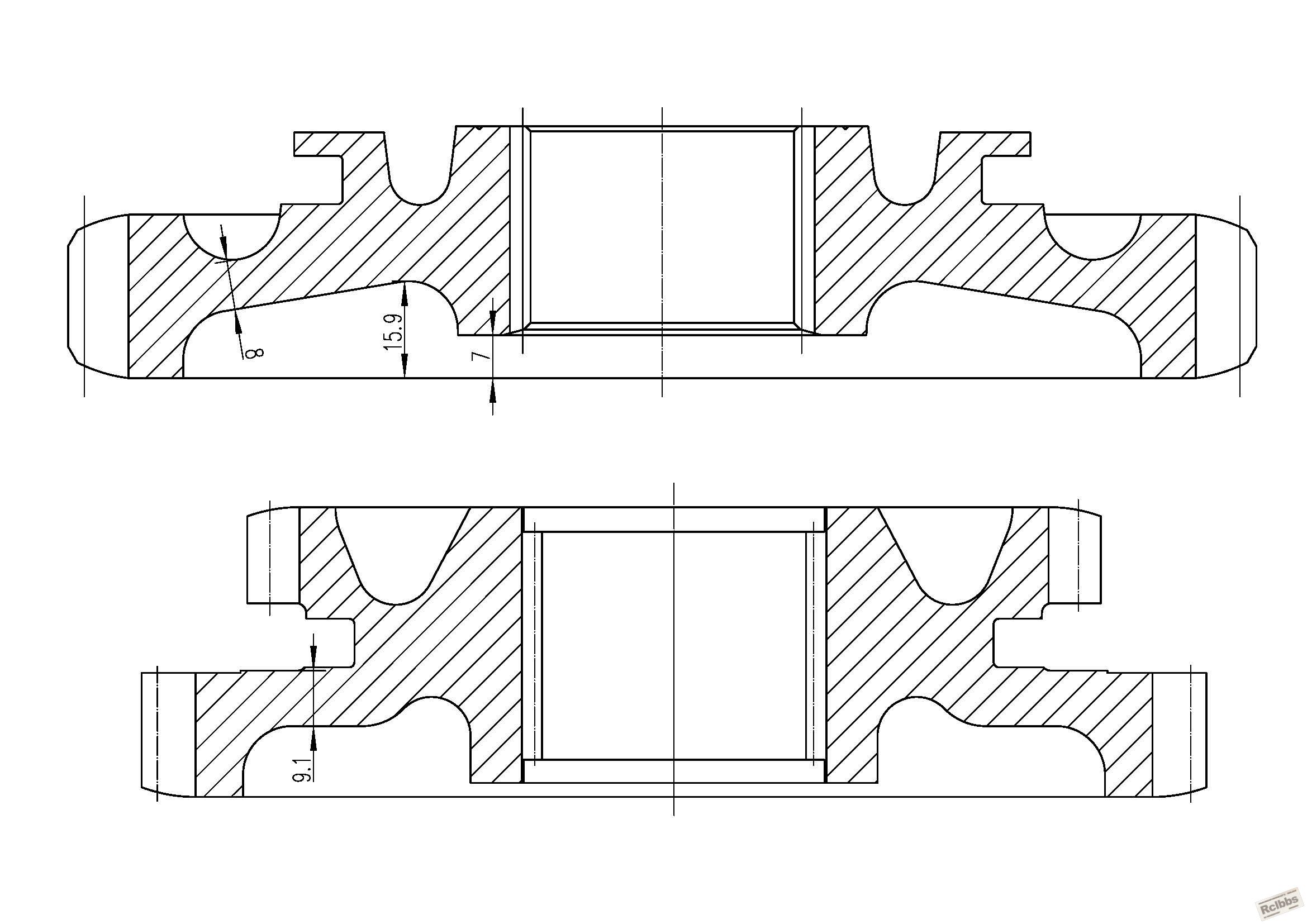

[讨论] 这样的产品结构热处理时如何放置或者添加辅助用具用来减少变形
发表于 2014-1-10 15:08:34 | 显示全部楼层 |阅读模式
产品材料是20CrMnTiH的,等温正火,硬度160-220HB,金相1-3级,带状组织≤1级,晶粒度≥6级。
发表于 2014-1-11 10:42:46 来自手机 | 显示全部楼层
你是说渗碳之后的变型吗,那就要看你的生产设备及冷却介质,还有装炉量了。如果你说正火吗,变型一般不考虑因为你有加工余量在啊。

发表于 2014-1-11 11:03:48 | 显示全部楼层
要是等温正火的话, 你这个产品应该不会有太大的变形
发表于 2014-1-11 11:17:59 | 显示全部楼层
我估计楼主说的是渗碳淬火的变形问题。
发表于 2014-1-11 11:20:22 | 显示全部楼层
在热处理时特别要注意外齿公法线及内花鍵的变形。
发表于 2014-1-20 15:54:08 | 显示全部楼层
内花键的上下截面与中截面收缩不一致,导致装配时有问题,花键可以加个工装解决
