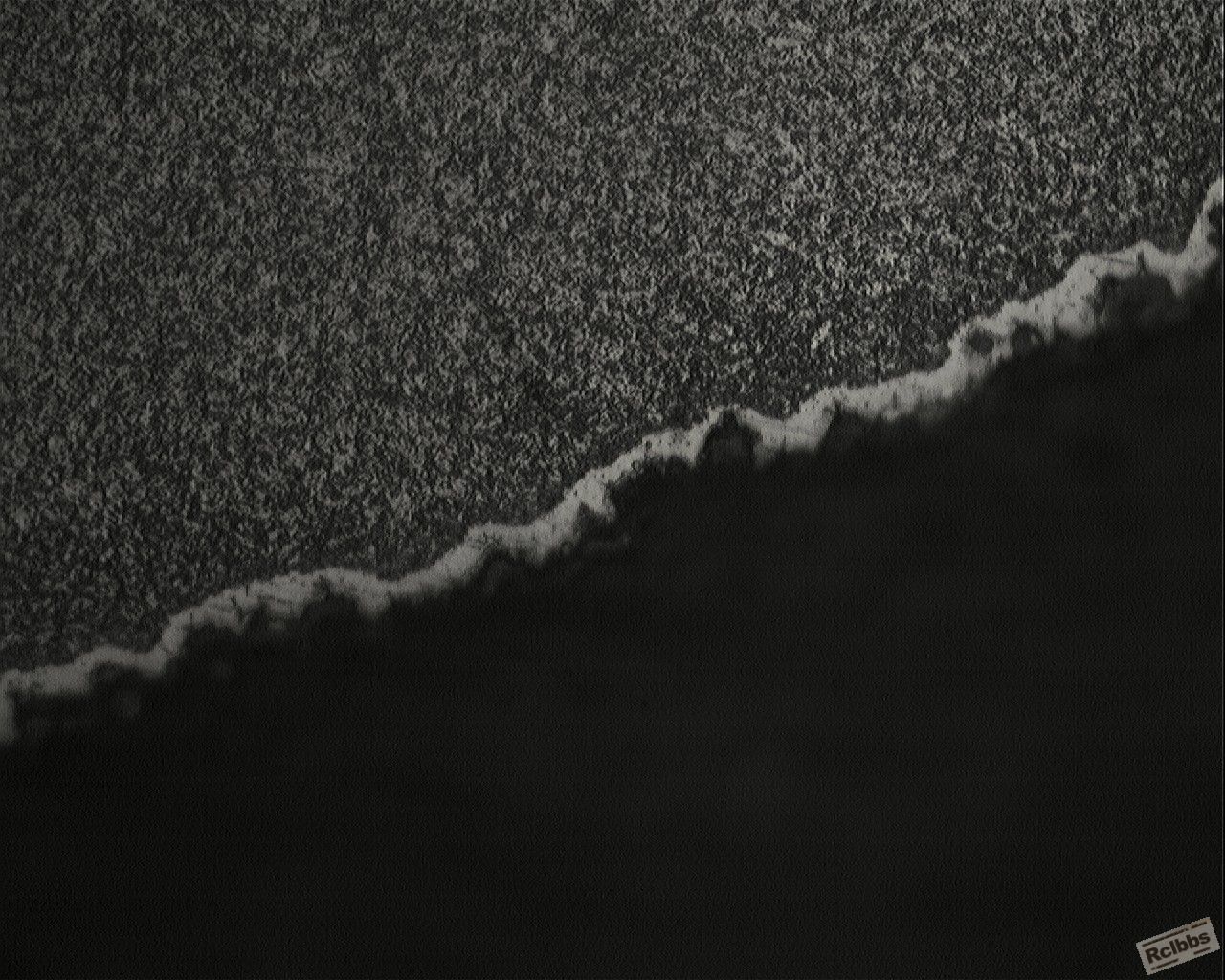

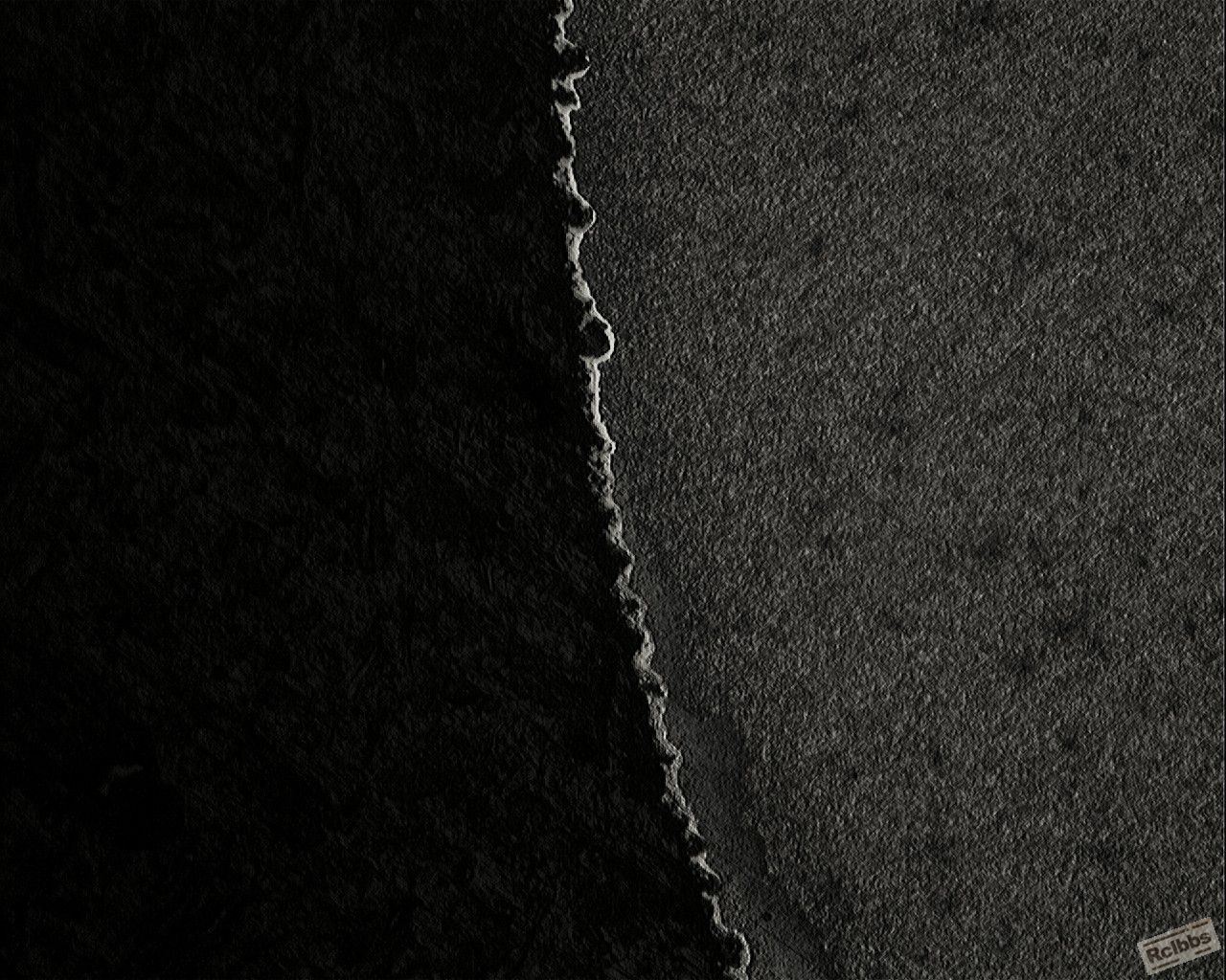

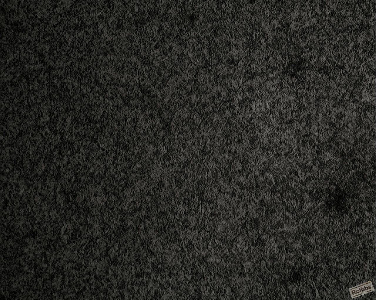

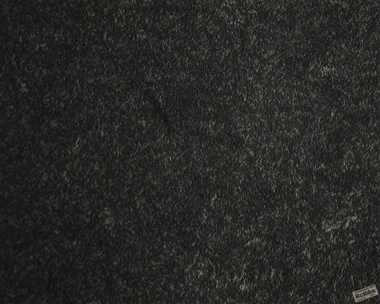

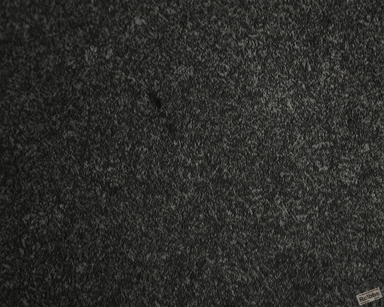

俩家做的产品,请问下那个组织更好!
第一家A    硬度HRC   26.4     表面貌似脱碳了。。
HRC  26.4.jpg Capture2014-1-11 16-1-57-656.jpg Capture2014-1-11 16-0-6-718.jpg

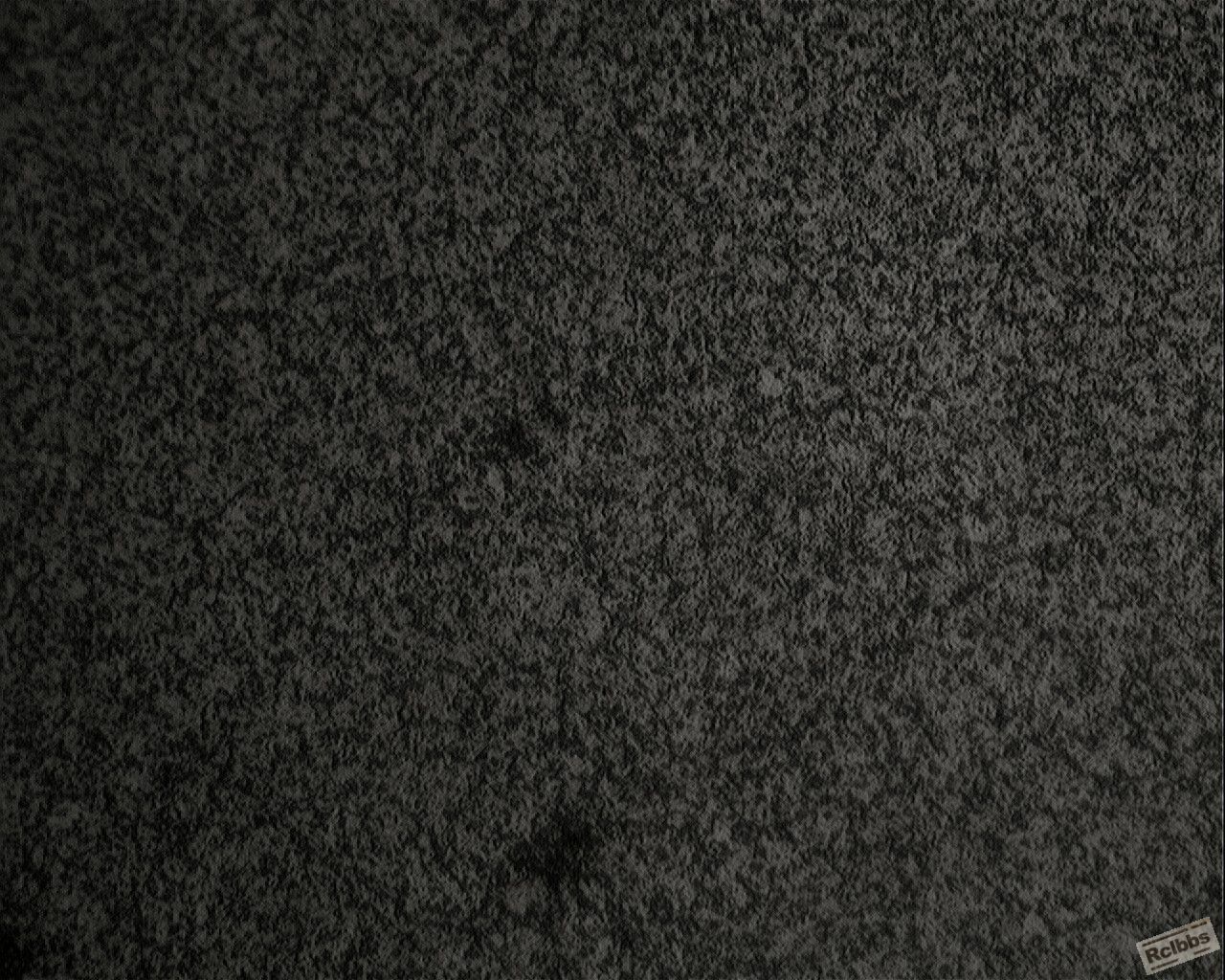

第二家B    硬度HRC   28.5
B 400X 心部1
B  400X  心部1

发表于 2014-1-10 16:36:26 | 显示全部楼层
应该说,俩家的调质都做的不赖,均为均匀的回火索氏体
但第一家的白亮层是脱碳, 还是有其他的附着工艺, 考证下吧
 楼主| 发表于 2014-1-10 16:47:53 | 显示全部楼层
您好,感谢您的回复,表面没有其他表面处理工艺了,肯定是脱碳,我想知道刨除这个因素,以上两家哪个心部组织更好一点,评级高一点
发表于 2014-1-10 17:52:40 | 显示全部楼层
如果一定要评定哪一家的好,除掉脱碳因素应该是第一家的更好点,其实对调质来讲,完全没有脱碳是理想的,如此脱碳也算轻微

个人感觉:两家的调质组织都算合格,应LZ要求对比心部组织,非得说那家好的话,个人感觉也是第一家心部组织更好些!!!

两家的都可以   非要说一个  第一个相对好一点

我们厂主要做调制的,两家都很不错,很好的回火索氏体组织,使用都没问题的,至于脱碳的话,第一家虽然有但很薄,不会影响使用的,另外看看你们要求的硬度了

白边就一定是脱碳吗?这个白边应该是制样的问题。

发表于 2014-1-13 22:42:49 | 显示全部楼层
为什么判断一定是脱碳?
发表于 2014-1-14 09:16:53 | 显示全部楼层
图片腐蚀太深了掩盖了很多的细节。只剩下能看看铁素体了。一般淬火温度高冷却能力强,金相就好,隐患是可能有的开裂倾向就大。所以对一个特定零件来说要综合考虑。否则就得不丧失,比如金相不错的那家,开裂比例高,如果探伤没检出,那后果就太严重的。供参考。
发表于 2014-1-14 14:18:45 | 显示全部楼层
建议你看调质状态可以腐蚀的浅一些。

 楼主| 发表于 2014-1-14 16:33:55 | 显示全部楼层
重新磨抛过腐蚀结果还是存在白亮带,应该是脱碳。

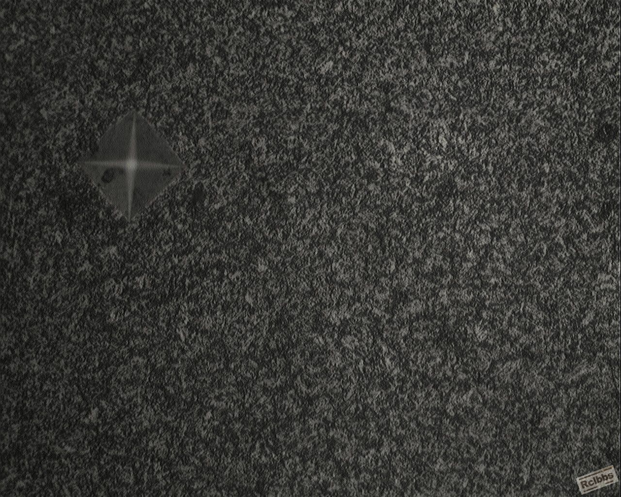

 楼主| 发表于 2014-1-14 16:35:38 | 显示全部楼层
鬼谷子 发表于 2014-1-13 22:42
为什么判断一定是脱碳?

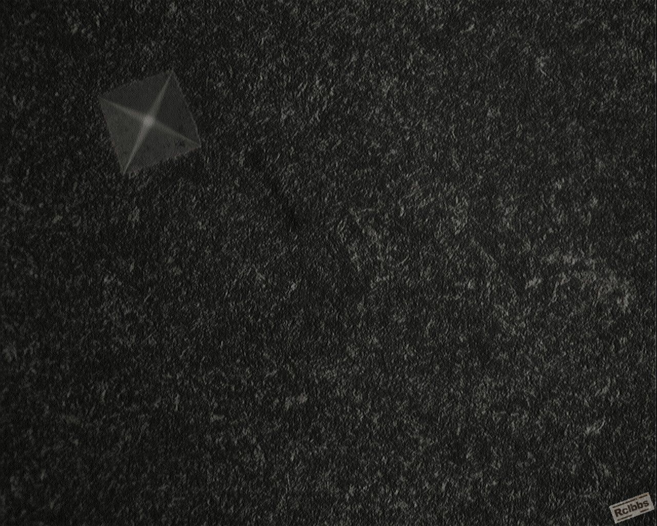

 楼主| 发表于 2014-1-14 17:00:50 | 显示全部楼层
龙游河边人 发表于 2014-1-14 09:16
图片腐蚀太深了掩盖了很多的细节。只剩下能看看铁素体了。一般淬火温度高冷却能力强,金相就好,隐患是可能 ...
重新磨抛后腐蚀...
第一家 A
第二家 B
