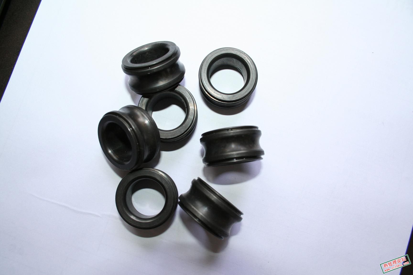

出油的产品是深蓝色的,过几天就淬出灰白色的产品了
在这里我有个疑问,为什么新油淬出来的是深蓝色的呢?(淬火850 油温105)
谢谢解疑~~~

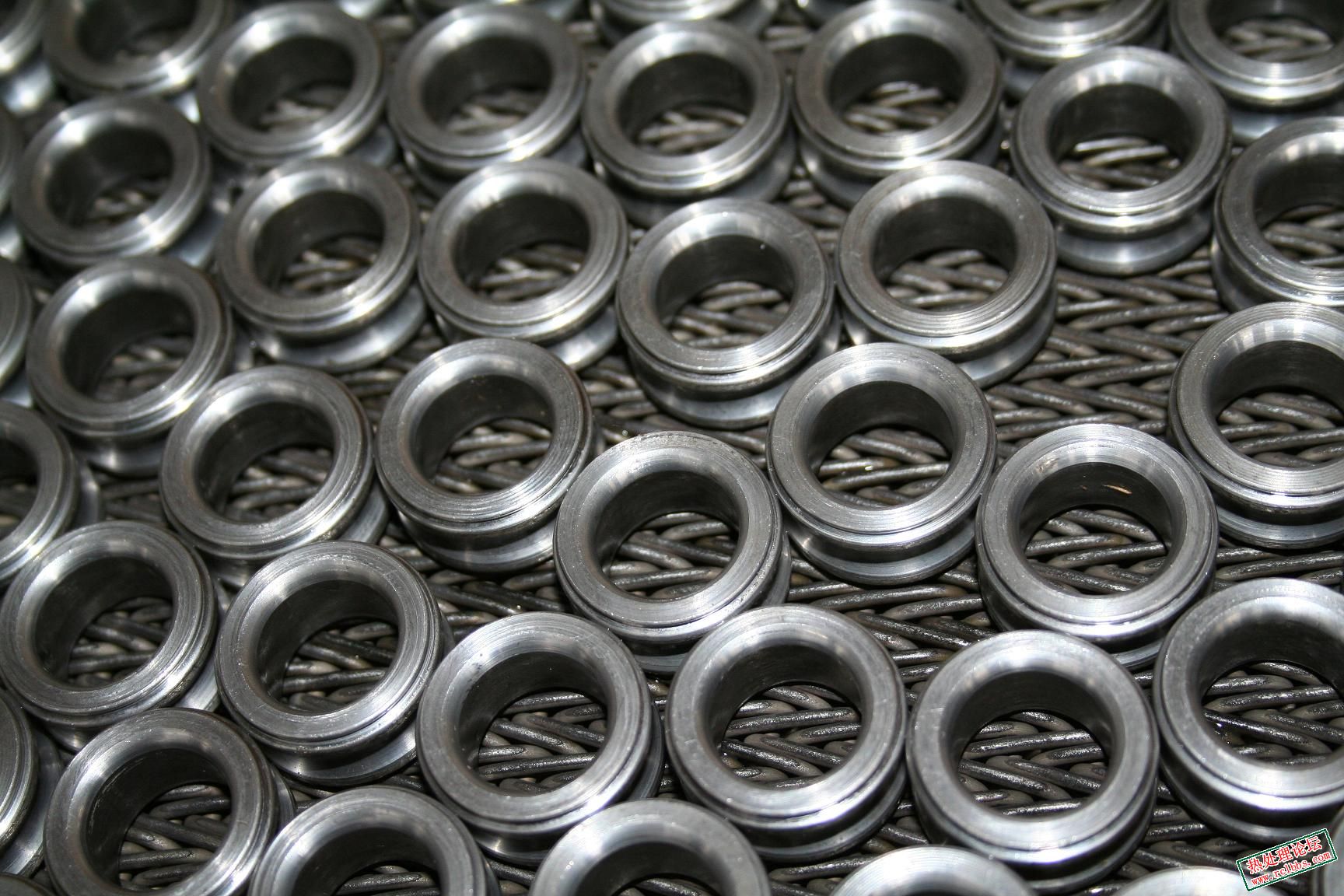

入炉前已清洗干净
入炉前已清洗干净

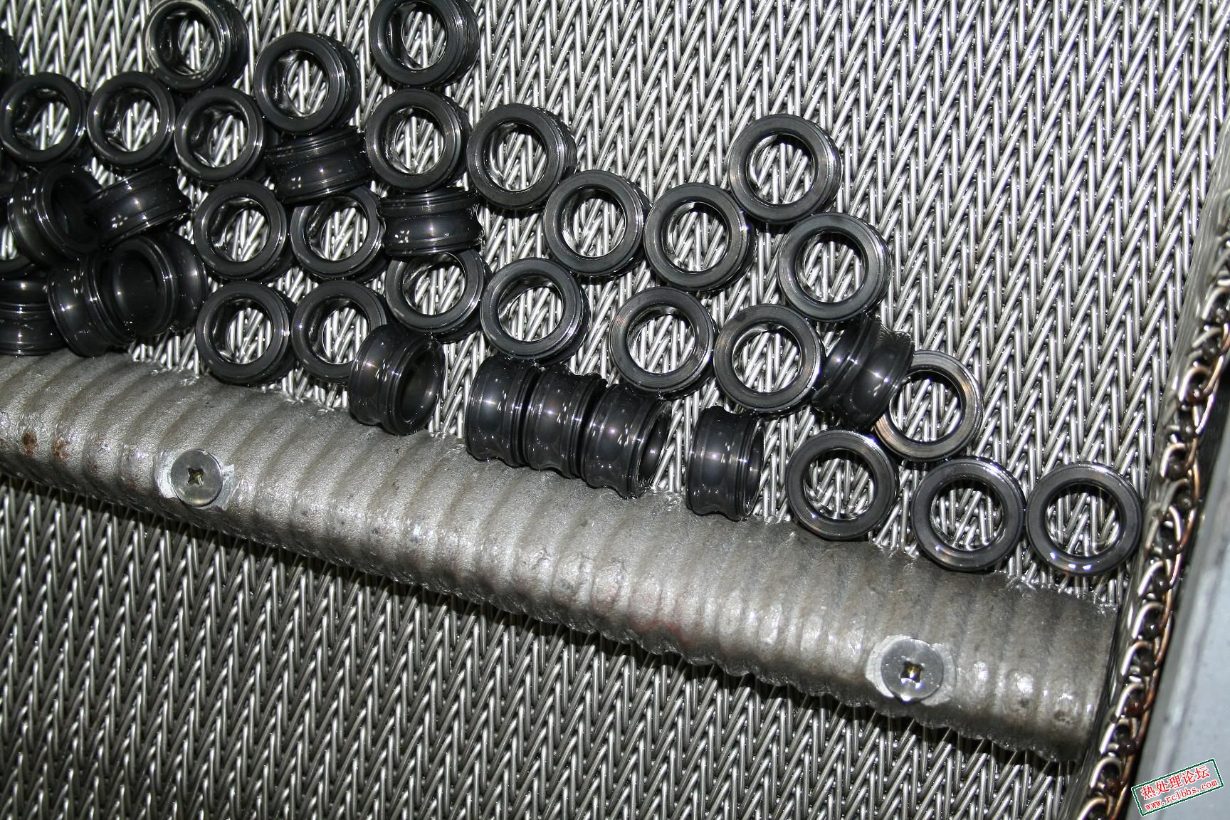

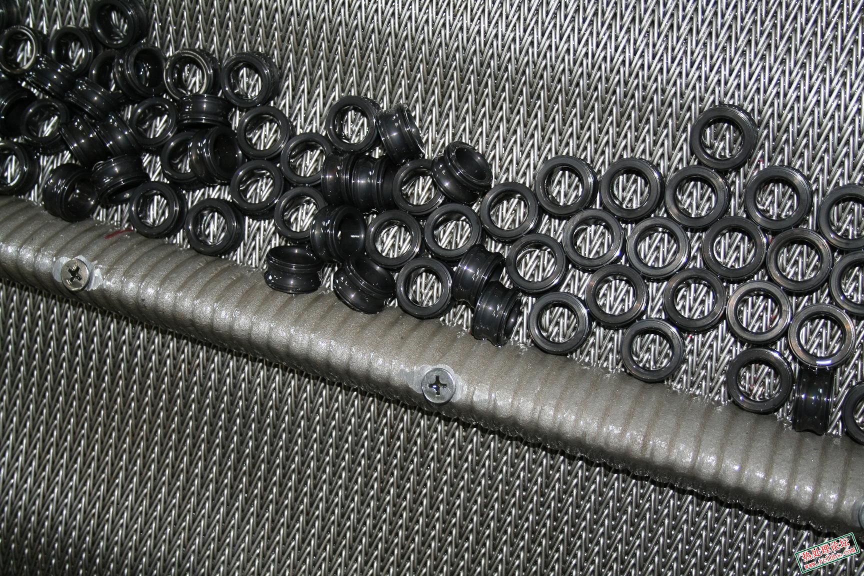

刚出油槽
刚出油槽
刚出油槽
刚出油槽
已清洗未回火
已清洗未回火

发表于 2008-3-11 16:11:15 | 显示全部楼层
可能新油含有少许水分,对工件氧化,随着时间的增长,水分慢慢的变少.工件为现在的颜色.

发表于 2008-3-26 16:36:29 | 显示全部楼层
我们去年买的网带炉刚开始也发蓝,后来就好了,电炉厂的人说是新油问题
这个炉子的提升带那么密,好象有点浪费材料
楼主,那么小的内圈还单层摆装,浪费炉子的加工能力和人工了吧?

 楼主| 发表于 2008-3-27 10:14:02 | 显示全部楼层
回复 #5 香罗 的帖子
首批试样

发表于 2008-4-3 16:06:28 | 显示全部楼层
这主要是新油中存在少量的水份和油中有氧气存在,过一段时间后会好起来的。

发表于 2008-5-17 09:18:44 | 显示全部楼层
建议新油加热到80~100,保温一段时间脱下水、气,但是一般炉子油槽加热不到,所以也只能再以后生产中慢慢把油温带上来,把水气脱掉

发表于 2008-5-28 14:11:13 | 显示全部楼层
楼主的问题可能是:
1,淬火油微量水分超标,200PPM
2\炉体漏气
3\表面氧化
发表于 2008-5-28 14:14:20 | 显示全部楼层
你用的是高温油还是低温油
高温的话把油温提高到140度(根据你使用的油的燃点而定)若是低温油根据你使用的油的燃点而定一般80度保温12小时在看一哈.

签到天数: 16 天
发表于 2008-6-9 18:33:39 | 显示全部楼层
跟炉况有关,不一定是油的问题,我做每次首炉都是梢微发蓝,第二炉就好了
