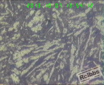

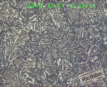

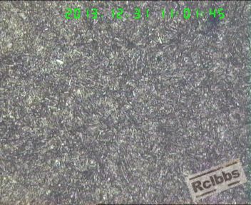

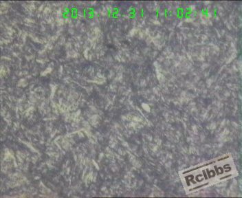

现一H13热处理模具在使用几天后断裂,附图片,请砖家帮分析一下原因!
以下图片1和2是正常使用的模具金相,后面两个为断裂样的金相!
同时附同样产品使用效果较好的金相

发表于 2014-1-17 14:23:13 | 显示全部楼层
从对比中可以看出失效的磨具组织比较粗大降低了磨具的韧性使磨具的脆性增加。

发表于 2014-10-23 10:55:33 | 显示全部楼层
板条状马氏体,未见回火马氏体。你淬火完了就直接用了,根本没做高温回火。

发表于 2014-10-23 17:03:57 | 显示全部楼层
我觉得失效的H13冷却不够,应该是贝氏体组织。

发表于 2014-10-28 14:56:46 | 显示全部楼层
图1、2组织为正常的回火索氏体,而图3、4组织异常,应属于回火不充分,但开裂是否与组织有关还不能肯定,还须查看其液析碳化物、氮化层,裂纹处是否有夹杂、夹渣等等情况而定。

发表于 2015-2-8 10:21:20 | 显示全部楼层
鄙人拙见,看金相觉得是过烧了!

发表于 2015-2-11 11:02:10 | 显示全部楼层
组织较粗大,淬火温度较高可能是原因

发表于 2015-2-11 22:31:07 | 显示全部楼层
白针确实是贝氏体。出现这种组织与淬火有很大关系。

发表于 2015-2-12 16:25:55 | 显示全部楼层
  推测因退火工艺问题导致淬火时发生组织遗传。
