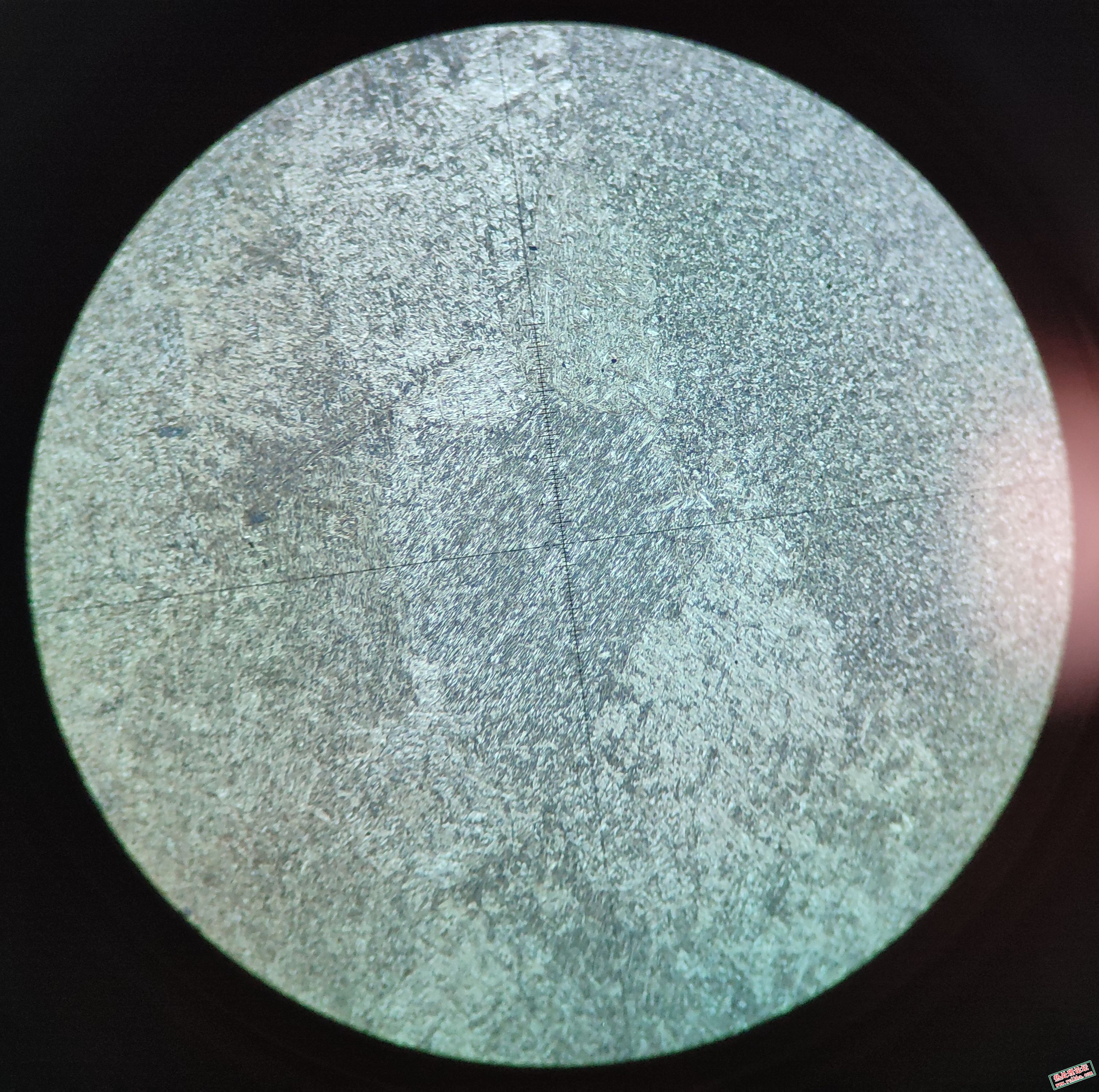

发表于 2023-11-29 18:08:11 | 显示全部楼层
这是一个精锻齿轮渗碳淬火组织,你看中间部分粗大组织。

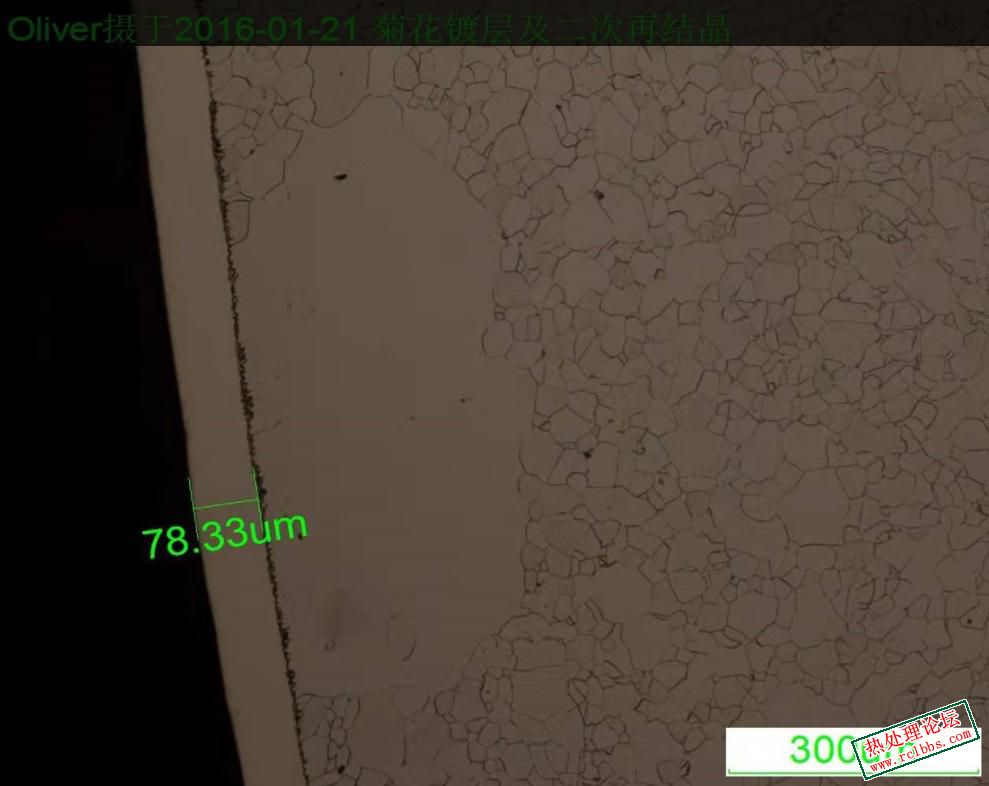

发表于 2023-11-29 21:08:46 | 显示全部楼层
这是一个菊花的金相图片
签到天数: 84 天
发表于 2023-11-29 21:11:49 | 显示全部楼层
胡斌 发表于 2023-11-29 21:08
这是一个菊花的金相图片
这是一个背后印有菊花的东西的金相图片,边部就是二次再结晶导致的粗晶现象,可能是切削加工及后续热处理造成的。
