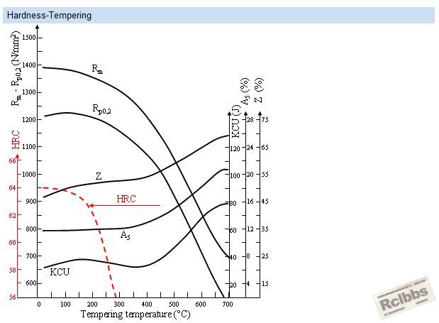

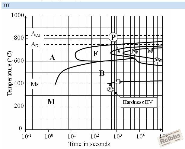

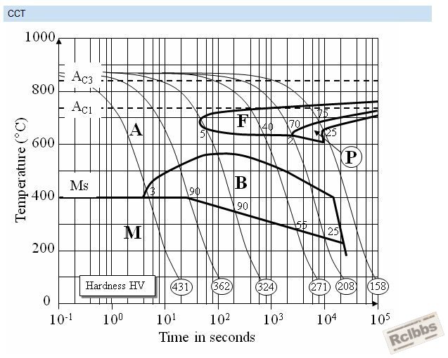

发表于 2014-1-16 16:25:15 | 显示全部楼层
这个是德国牌号,查了一下有下面几张图,不过看不太懂。求高手指点。

 楼主| 发表于 2014-1-16 18:05:28 来自手机 | 显示全部楼层
浅浅 发表于 2014-1-16 16:25 这个是德国牌号,查了一下有下面几张图,不过看不太懂。求高手指点。
这种钢可不可以看做贝氏体钢呢

发表于 2014-1-18 13:16:29 | 显示全部楼层
这种材质关键是控制其冷速,即使空冷也会达到淬火的效果
