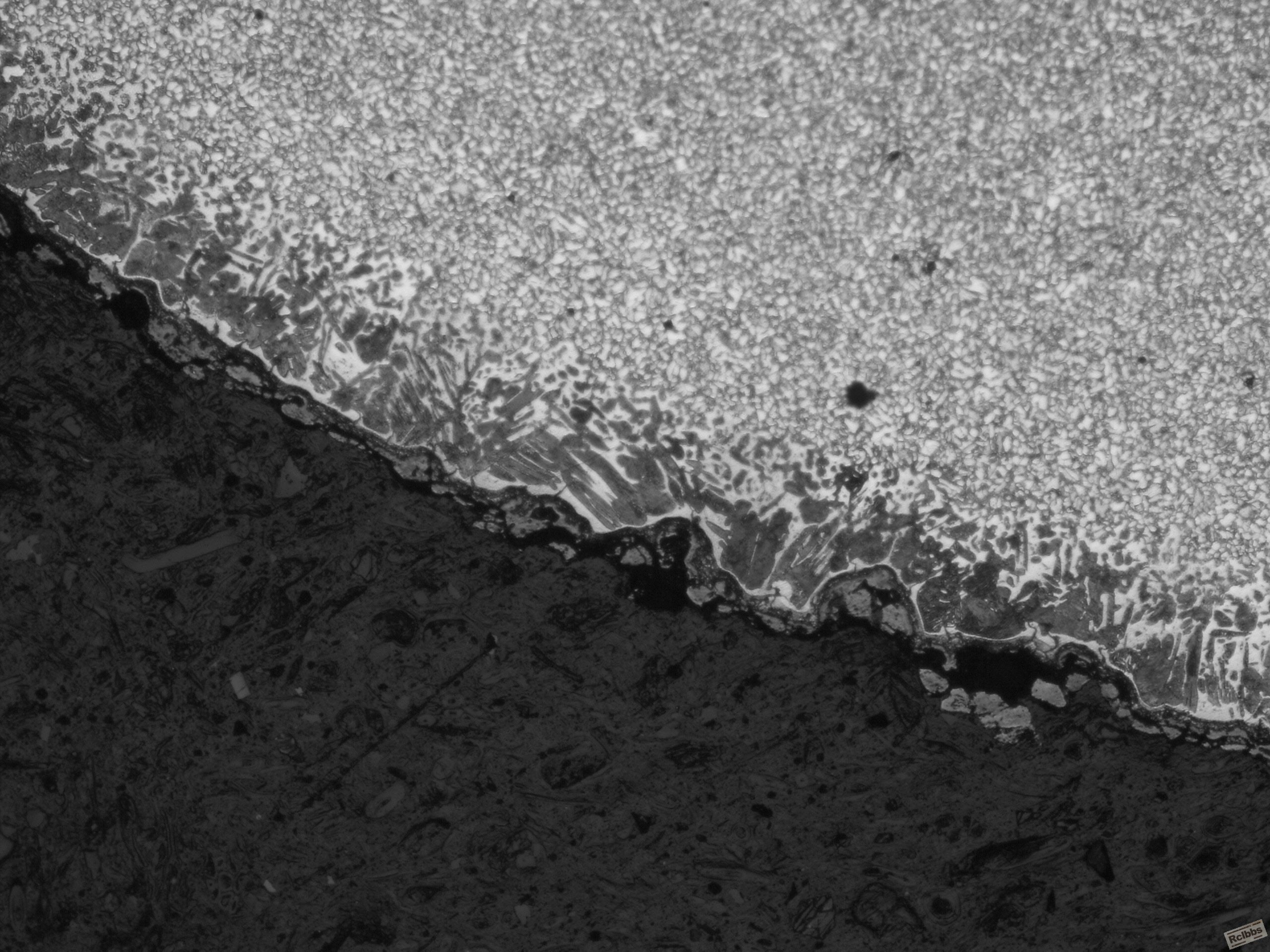

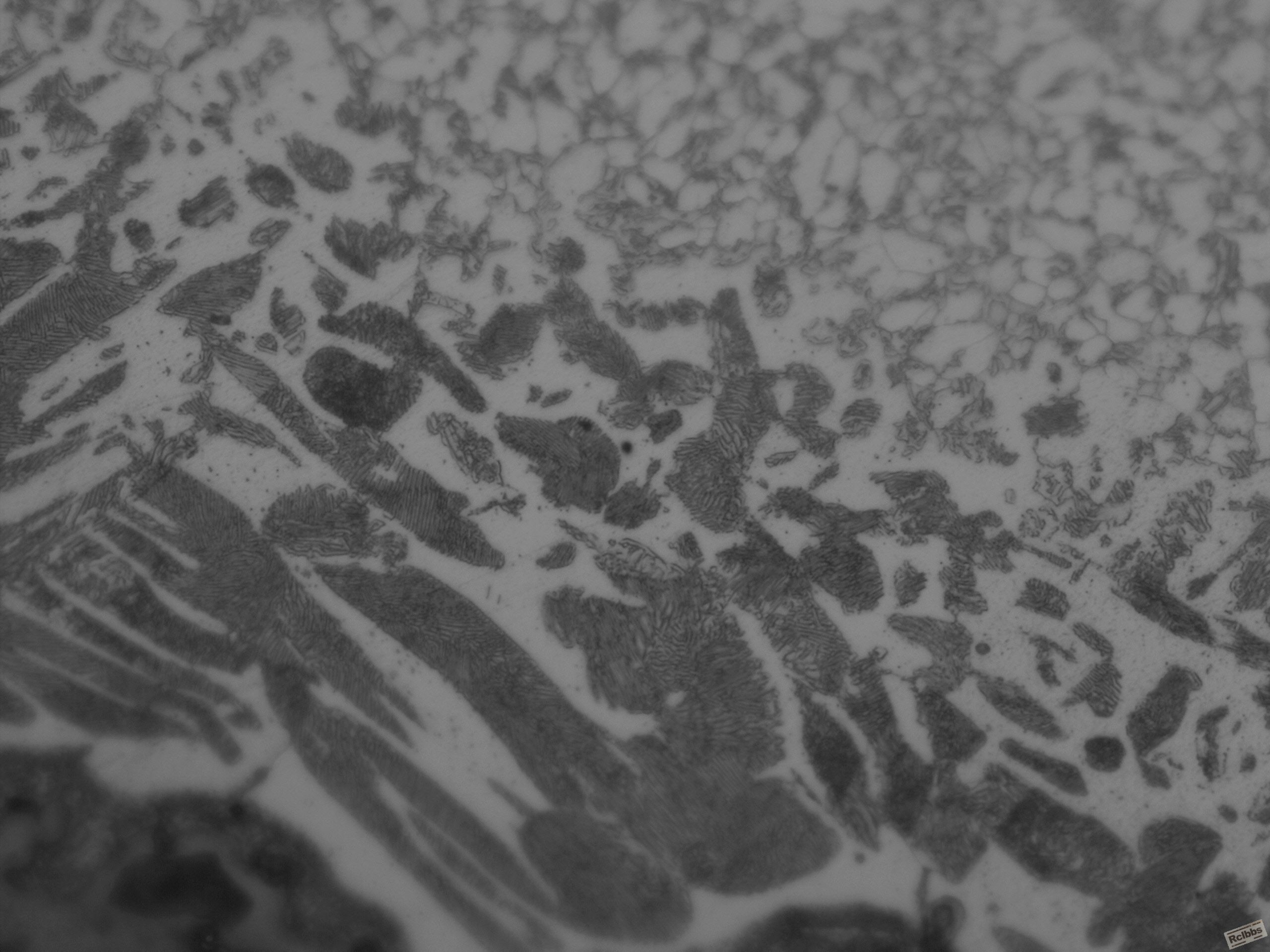

[求助] 球化退火,材料表面出现片状珠光体是怎么产生的?
发表于 2014-1-13 14:35:02 | 显示全部楼层 |阅读模式
材料为盘料SCM435,球化退火

发表于 2014-1-13 14:44:30 | 显示全部楼层
这可否是宝钢的材料呢?
 楼主| 发表于 2014-1-13 14:47:13 | 显示全部楼层
发表于 2014-1-13 14:55:18 | 显示全部楼层
原材料经过拉拔了吗?变形量是多少?处理工艺是怎么样的呢?最好是能有原材料的金相图片最好了!
看边界几乎分辨不出铁素体晶界!

发表于 2014-1-13 19:00:48 | 显示全部楼层
原材料是不是表面脱碳了
签到天数: 27 天
发表于 2014-1-15 18:49:10 | 显示全部楼层
恭喜楼主,你家材料渗碳了
发表于 2014-1-15 19:12:14 | 显示全部楼层
热工女将版主说的有道理,如果是原材料有脱碳现象,在后期退火过程中,低碳使过冷奥氏体不稳定性增加,容易产生高温类型(片状)组织转变。

发表于 2014-1-15 19:21:13 | 显示全部楼层
感觉是氧化脱碳所致,楼主。
签到天数: 25 天
发表于 2014-1-15 20:31:01 | 显示全部楼层
这的确是个非常好的话题,钢厂一般都鼓捣脱碳,渗碳的情况不太可能。
发表于 2014-1-15 21:58:16 | 显示全部楼层
hoiyr 发表于 2014-1-13 15:29
原料没有金相图。工艺就768摄氏度保温
    我同意9楼的说法,图片显示材料表层珠光体明显增多铁素体很少,材料增碳现象确实存在。增碳的部分成分向共析点接近AC3点低于材料基体SCM435温度,某时候即便在SCM435正常温度下,增碳的部分也会过热长成粗晶。结果表层不仅珠光体多组织也粗大。
 楼主| 发表于 2014-1-16 12:20:02 | 显示全部楼层
交流为主 发表于 2014-1-15 18:49
恭喜楼主,你家材料渗碳了
确定是渗碳?那这是怎么引起的呢?

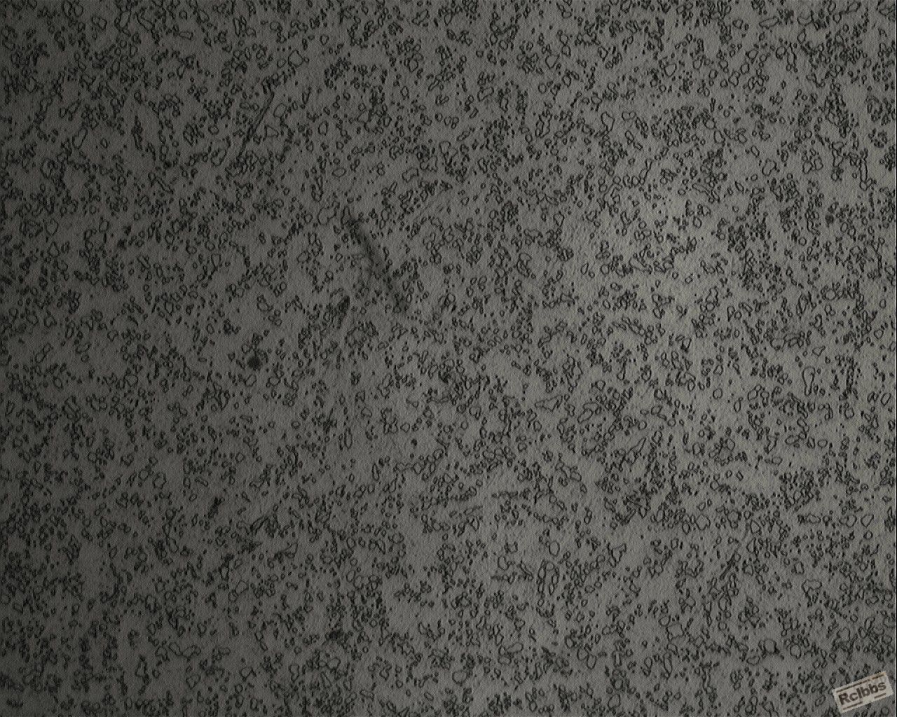

 楼主| 发表于 2014-1-16 12:25:08 | 显示全部楼层
ZX771 发表于 2014-1-15 21:58
我同意9楼的说法,图片显示材料表层珠光体明显增多铁素体很少,材料增碳现象确实存在。增碳的部分成 ...

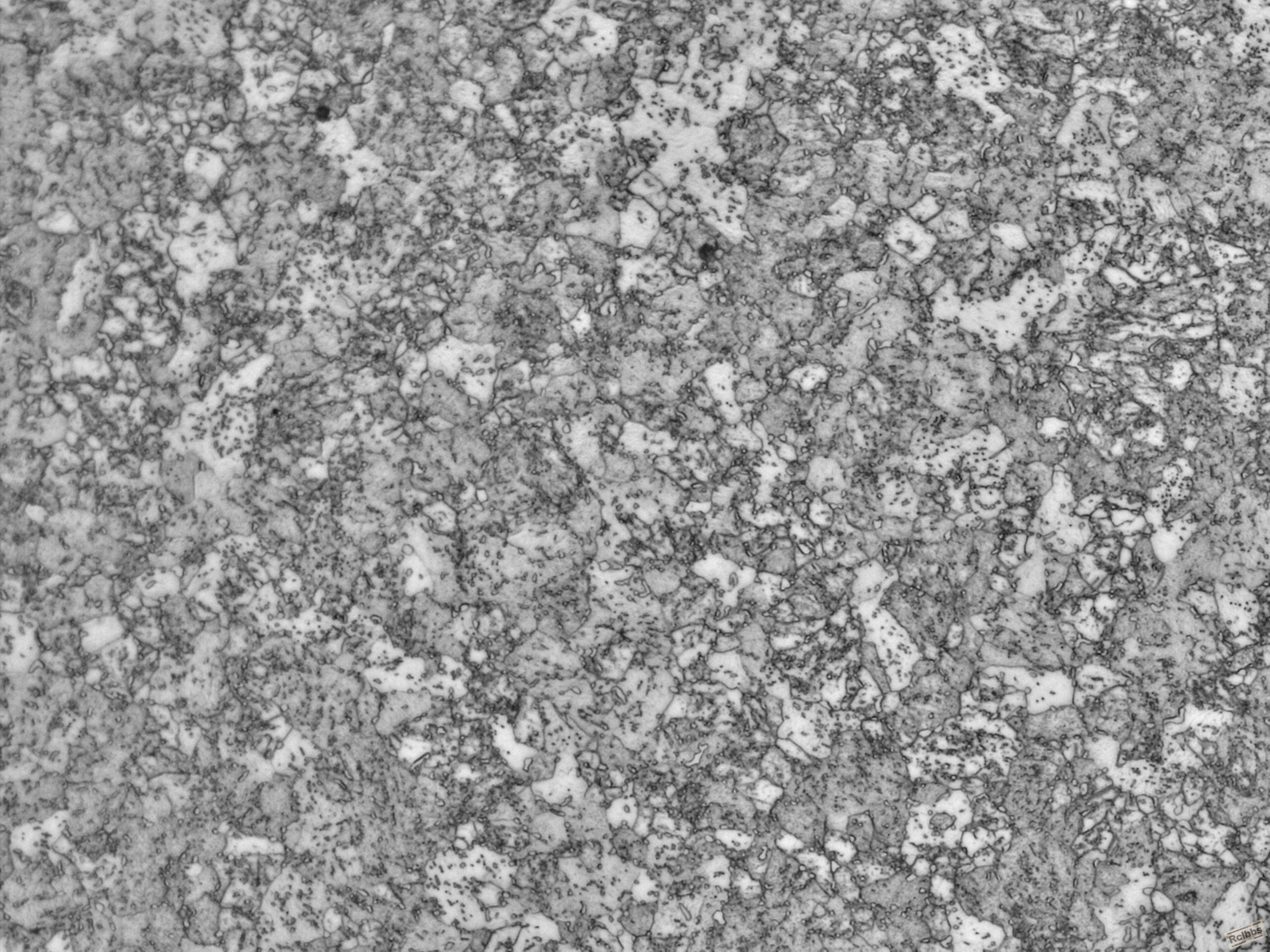

发表于 2014-1-16 16:54:55 | 显示全部楼层
hoiyr 发表于 2014-1-16 12:25
嗯,说的很有道理!能帮我看看这个金相图吗?退火硬度高了,材质还是435,帮我找找原因吧!
不知道楼主家材料硬度多少算高?有拉拔改制么?你们这球化能到5级就不错了。我们的你对比一下看看

发表于 2014-1-16 19:03:06 | 显示全部楼层
    这是很好的球化退火组织。因为没有片状珠光体,碳化物都成为球状与点粒状,这样的组织硬度不会超高,你所说硬度高了可能是冷变形以后测量到的硬度,或表面异常组织的硬度。
 楼主| 发表于 2014-1-17 08:36:58 | 显示全部楼层
ZX771 发表于 2014-1-16 19:03
这是很好的球化退火组织。因为没有片状珠光体,碳化物都成为球状与点粒状,这样的组织硬度不会超高, ...
可是这种金相图跟我们正常的金相图多了很多相界,这硬度到了85HRB左右,我们希望的硬度是80HRB以下!我个人觉得是超温之后,冷速快了造成,不知道这种猜想合不合理?
发表于 2014-1-17 19:12:09 | 显示全部楼层
hoiyr 发表于 2014-1-17 08:36
可是这种金相图跟我们正常的金相图多了很多相界,这硬度到了85HRB左右,我们希望的硬度是80HRB以下!我个 ...
  材料表面是存在异常组织,但基体是很好的球化退火组织,如果希望硬度在80HRB以下工艺还需要优化,给你一个链接看看这篇文章:
     SCM435冷镦钢线材球化退火工艺探讨   http://www.docin.com/p-381168028.html
