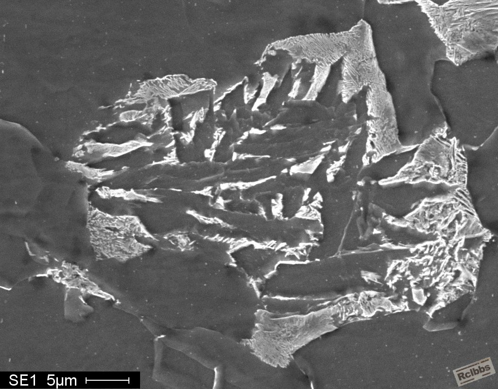

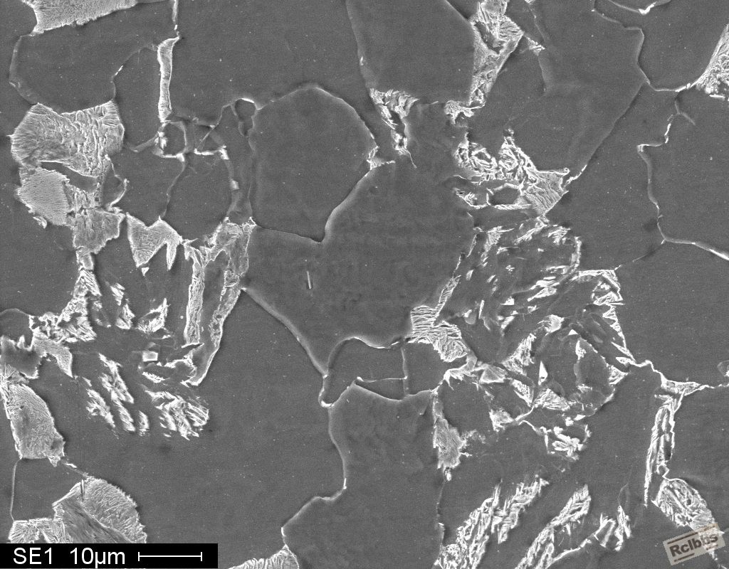

产品:热轧Q345E
出现问题:冲击不合
冬季的产品,扫描照片中出现如下组织,谁能帮分析下,还是铁素体吗?产生原因是什么?
2000
2000
1000
1000

发表于 2014-1-14 19:27:03 | 显示全部楼层
有金相照片吗,电镜显示和金相组织颜色是反的,不好判断
发表于 2014-1-14 21:26:03 | 显示全部楼层
楼主家设备太好,我们想做个SEM都没法子。
不过为啥不先看金相呢,是不是铁素体金相照片分辨起来应该够了
 楼主| 发表于 2014-1-15 19:11:31 | 显示全部楼层
还真的没金相照片。。。我们只是负责SEM
 楼主| 发表于 2014-1-15 19:12:25 | 显示全部楼层
没金相啊,能大概帮忙分析下么
签到天数: 171 天
发表于 2014-1-15 19:20:13 | 显示全部楼层
Q345E 的热处理工艺是什么?这个含碳量不高吧!
发表于 2014-1-15 21:31:33 | 显示全部楼层
有SEM,应该有显微硬度吧?
签到天数: 409 天
发表于 2014-1-16 14:23:59 | 显示全部楼层
一般买来Q345 就是直接用了,不热处理。
发表于 2014-1-16 16:54:23 | 显示全部楼层
看着有片层结构了  是T吧  有点冷却过速的正火组织的感觉
发表于 2014-1-18 15:25:28 | 显示全部楼层
个人以为,白色的组织是托氏体,和楼上的观点一致
