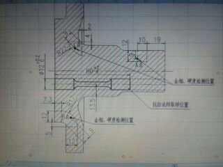

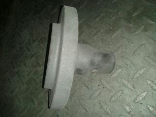

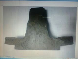

材料:42CrMo;       尺寸:轴颈部位最大直径:55mm,盘厚:22mm,盘的直径:330mm(实物见照片)。
调质:要求HB285-330,组织:4级以内。
力学性能要求:强度900以上,延伸率:12%以上,收缩率:45%以上,
采用的设备:多用炉调质;
淬火介质:好富顿K油;
工艺采用:890保温180min,降至875保温30min淬火; 油温:60度/30min。
回火工艺:560度/4h;
检测结果:轴颈部位:301--303,组织:3级,圆盘R角处:硬度:HB267,组织7-8级;

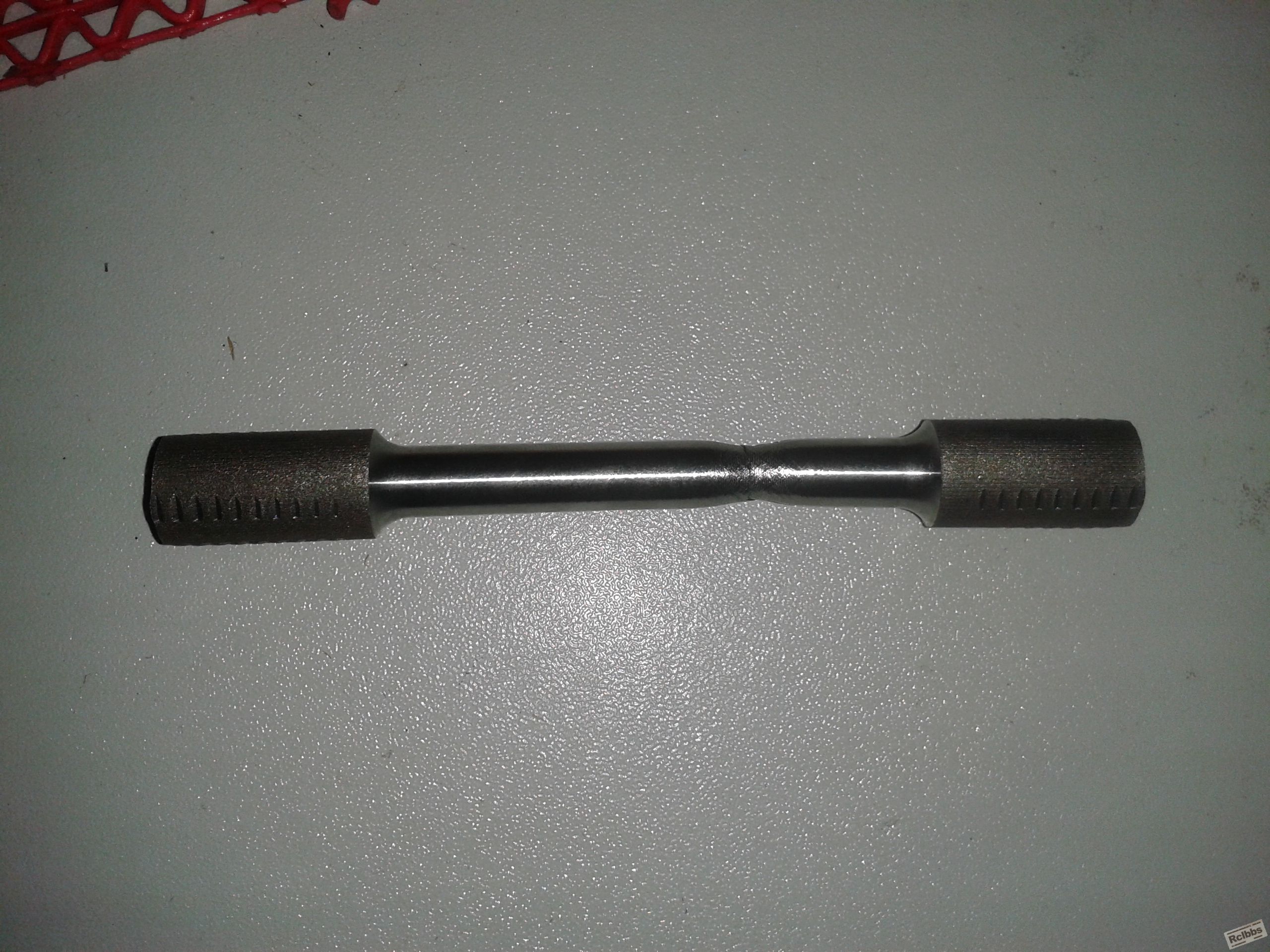

力学性能:两根试样:试样一:强度;894,延伸率:10.8%,收缩率:32%;都不合格(检测部位见照片)
                    试样二:强度:864,延伸率:9.8%,收缩率:41%;都不合格
经返工后:圆盘R角处的硬度合格,但组织仍然是:7-8级;
请各位同事帮助分析一下,如何能保证R处的组织合格,及力学性能合格。另我们分析一下,锻造流线,但锻造流线上有黑斑,不知是什么?另材质作了分析未发现问题。

返工工艺:870保温240min 分钟淬火,油温:60度,回火:550度/3.5小时。

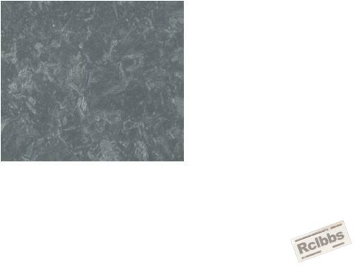

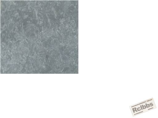

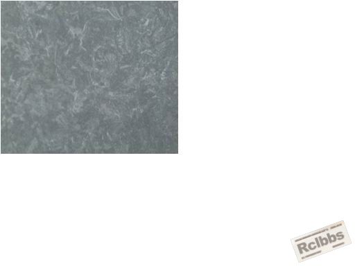

 楼主| 发表于 2014-1-15 18:37:24 | 显示全部楼层
把组织发给大家,帮我看一下,是哪方面的问题.(包括测强度的试棒)

发表于 2014-1-15 19:29:19 | 显示全部楼层
淬火冷却速度太慢,这个材料用油淬不太好,我们用PAG淬火,550回火,强度为1000左右,延伸率16左右
