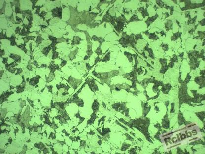

材质:20Cr
工艺:正火(880℃恒温30分)
倍率:400倍
求问:
   正火炉没有改变,温度记录纸正常,但组织比较以往不同,比较细碎,以前都是边缘圆滑的铁素体,这次出现了部分针状铁素体~
求分析原因及改善办法。

提高正火温度,再试试看,至于原因,估计是之前工序的问题。

前工序为1250℃锻造~自然冷却
版主的判断是否为前锻造工序形成的“魏氏体”残留,温度不够没有溶解?
