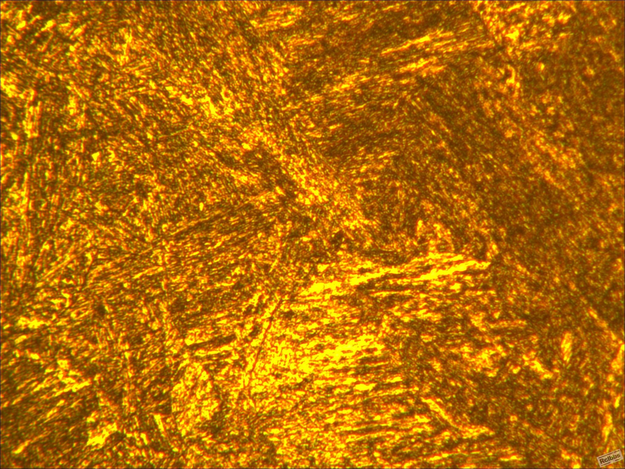

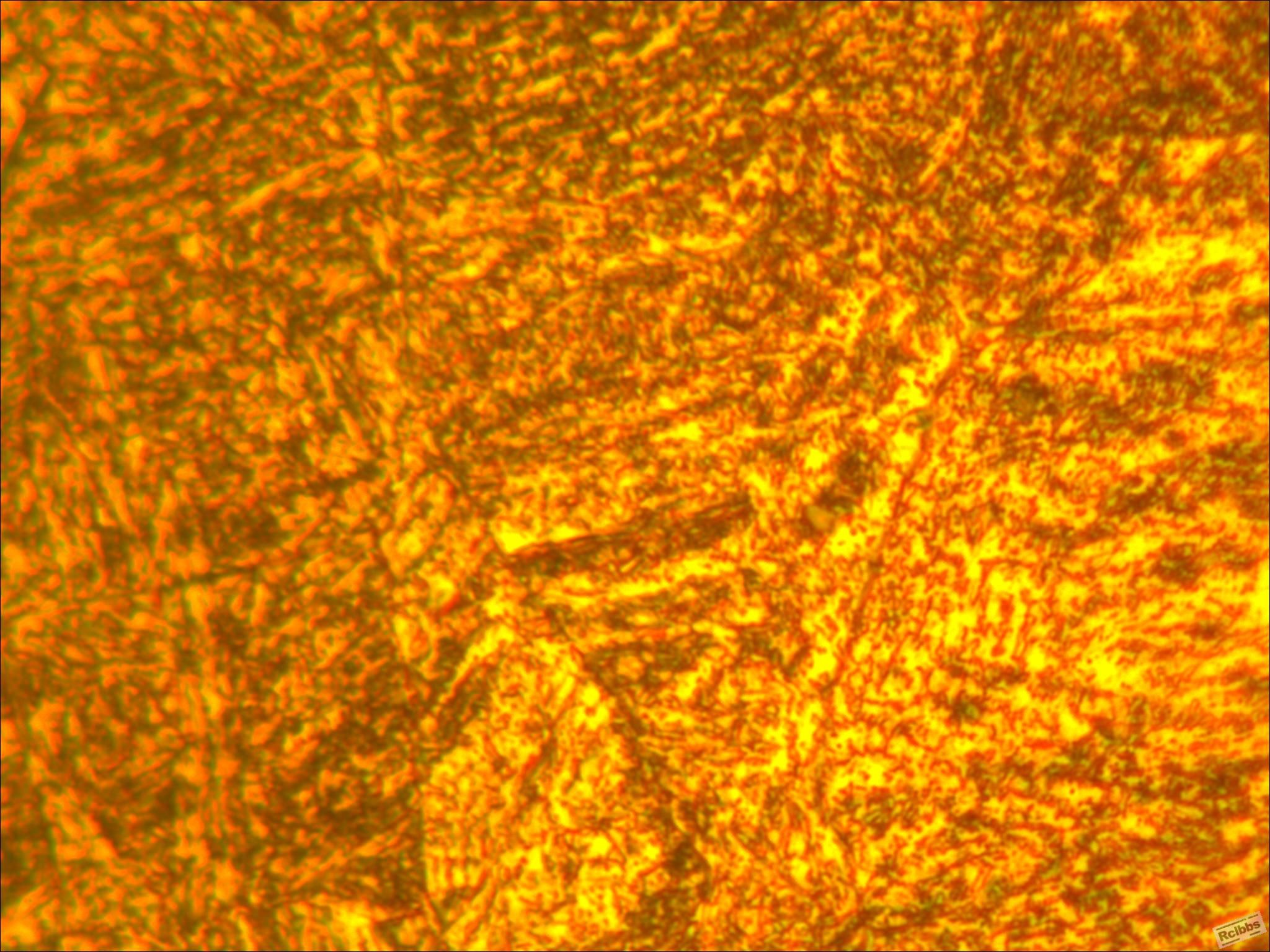

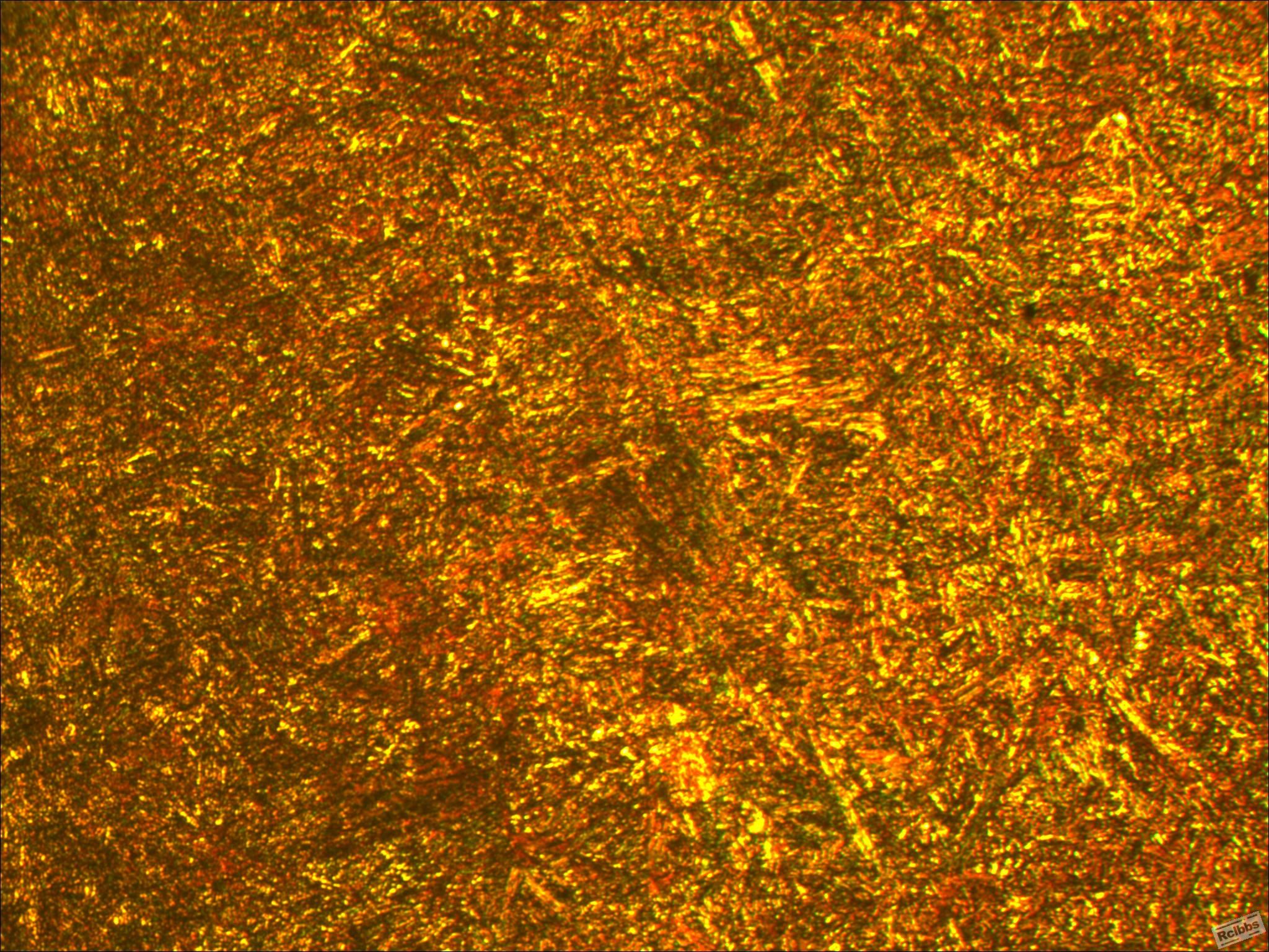

由于炉子电热偶有问题,加热到1000度,出炉空冷得到的组织,得到的是粗大板条状马氏体,给大家分享下。
40倍
40倍
200倍
200倍
500倍
500倍
发表于 2014-1-15 01:31:16 | 显示全部楼层
谢谢LZ,18CrNiMo6在1000℃时空冷也可达到淬火的效果。学习了。
