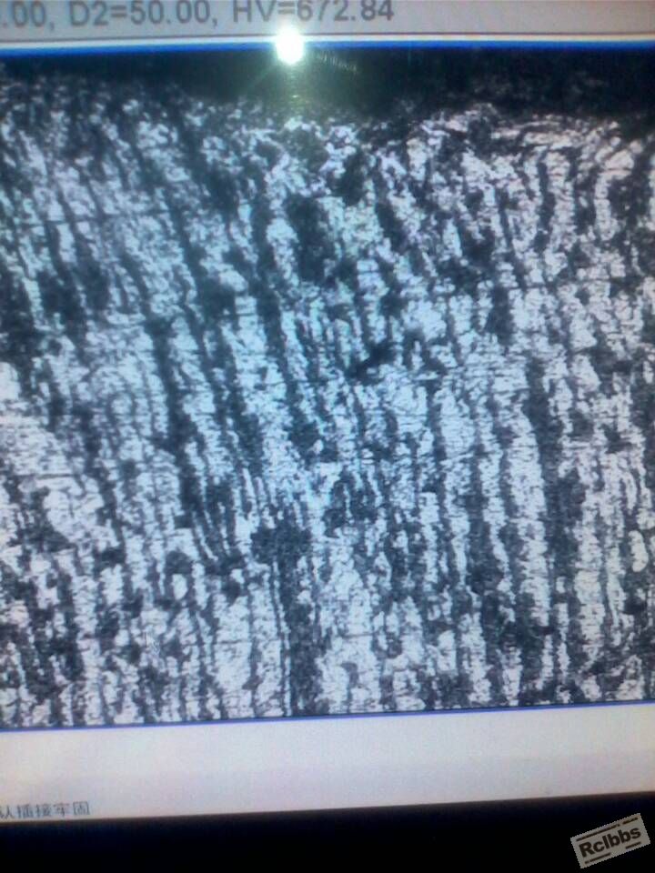

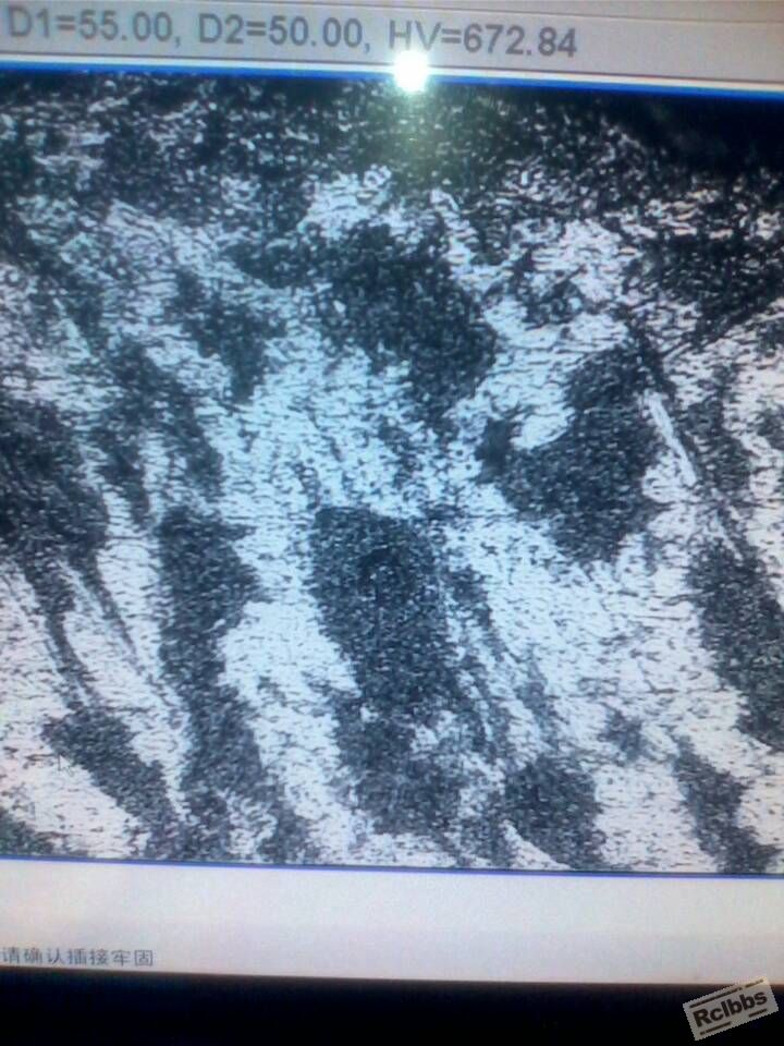

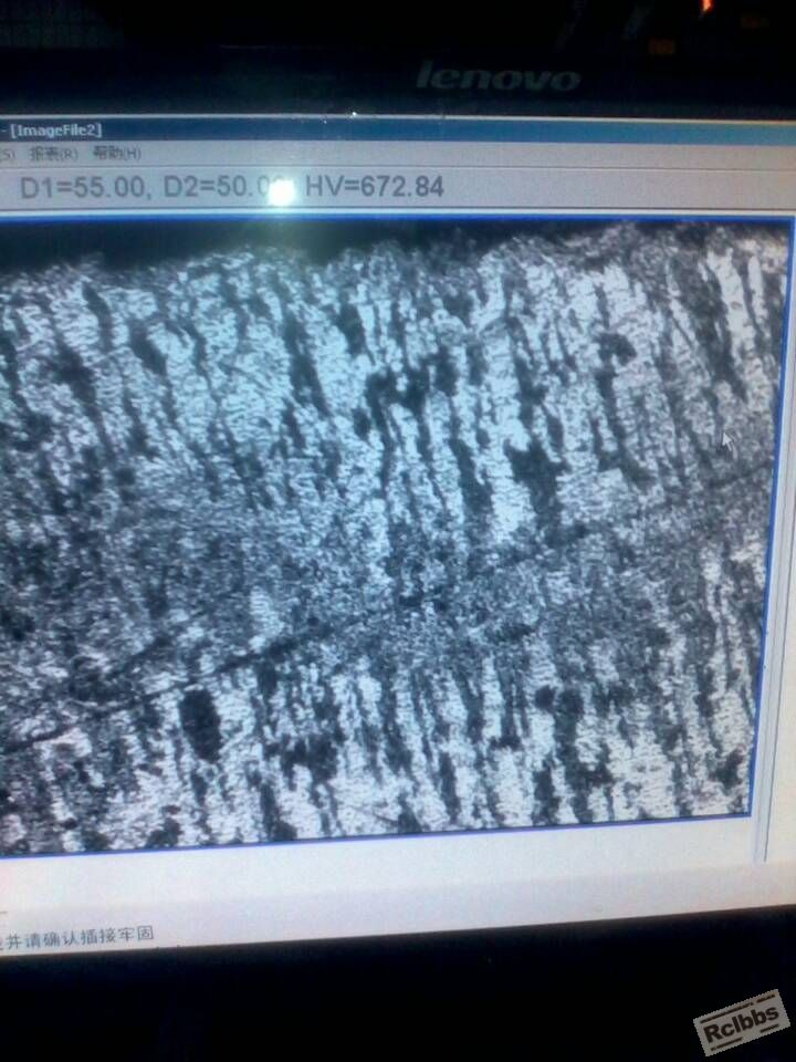

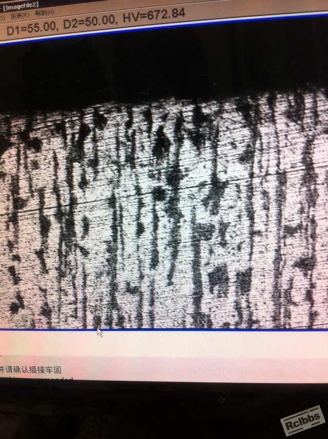

哦,忘记交代:
  1.材料16MnCr5
  2.冷挤压状态
签到天数: 611 天
发表于 2014-1-14 19:21:03 | 显示全部楼层
好象不是带状组织,是冷挤压时晶粒被拉长

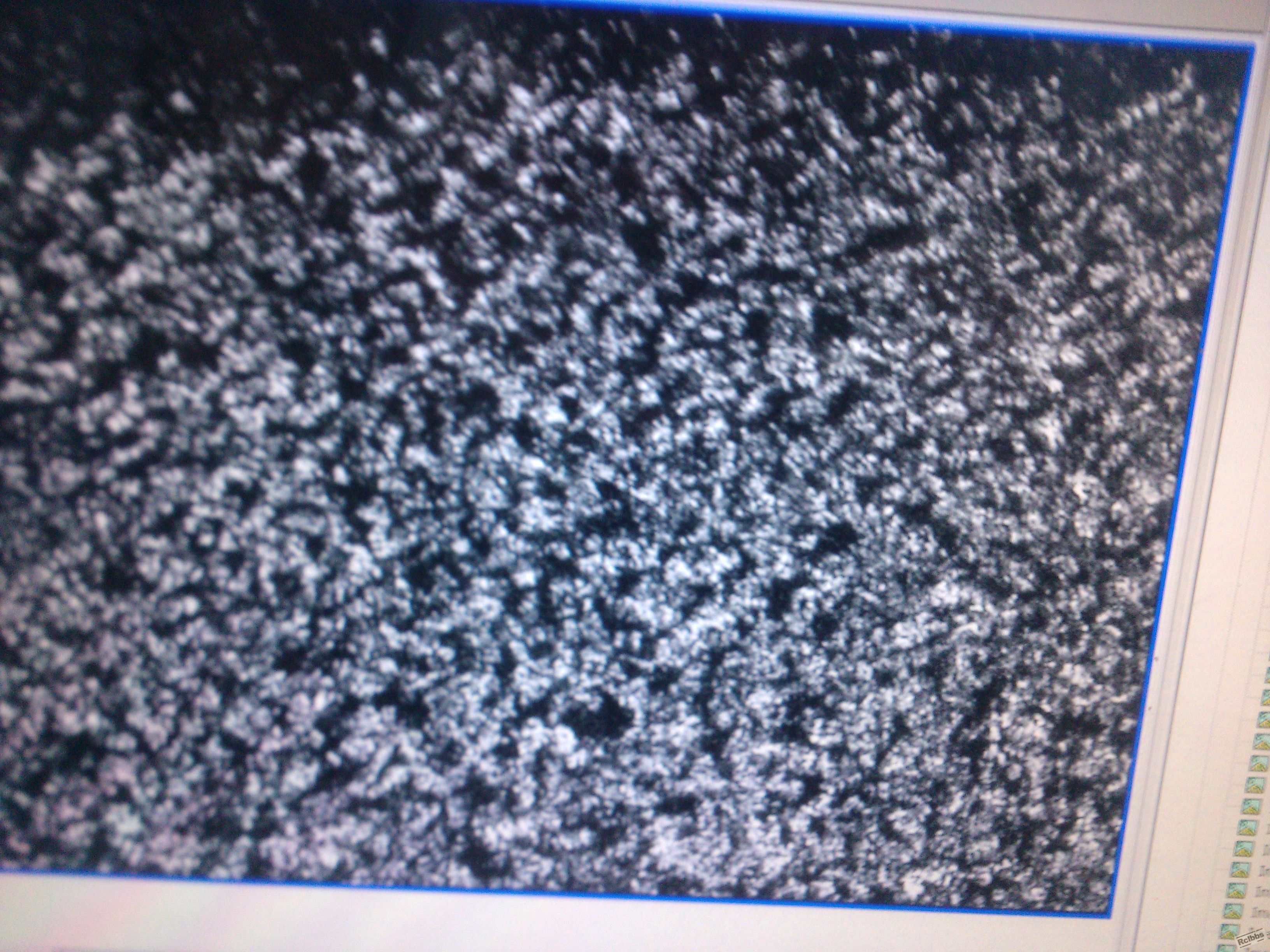

用这个标准GB/T 13299- 1991显微组织评定方法,
签到天数: 611 天
发表于 2014-1-14 20:28:04 | 显示全部楼层
带状分两种,1是原材料成份偏析产生,2热轧时产生。成份偏析产生的带状是无法消除的,而热轧时产生的可用退火或正火加以消除。

发表于 2014-1-15 11:10:58 来自手机 | 显示全部楼层
这些图片感觉都不属于带状组织。来自: Android客户端

是同工艺不同供应商做的
发表于 2014-1-15 12:03:56 | 显示全部楼层
这两家供应商的工艺不同,有带状的只是经过一道去应力退火,以致冷挤压时造成的晶粒拉长没有得到改善,而无带状组织的进行了完全退火,使组织重新均匀化了
 楼主| 发表于 2014-1-15 13:27:10 | 显示全部楼层
junjingli123 发表于 2014-1-15 12:03
这两家供应商的工艺不同,有带状的只是经过一道去应力退火,以致冷挤压时造成的晶粒拉长没有得到改善,而无 ...
同意,我方也认为是没有经过退火
