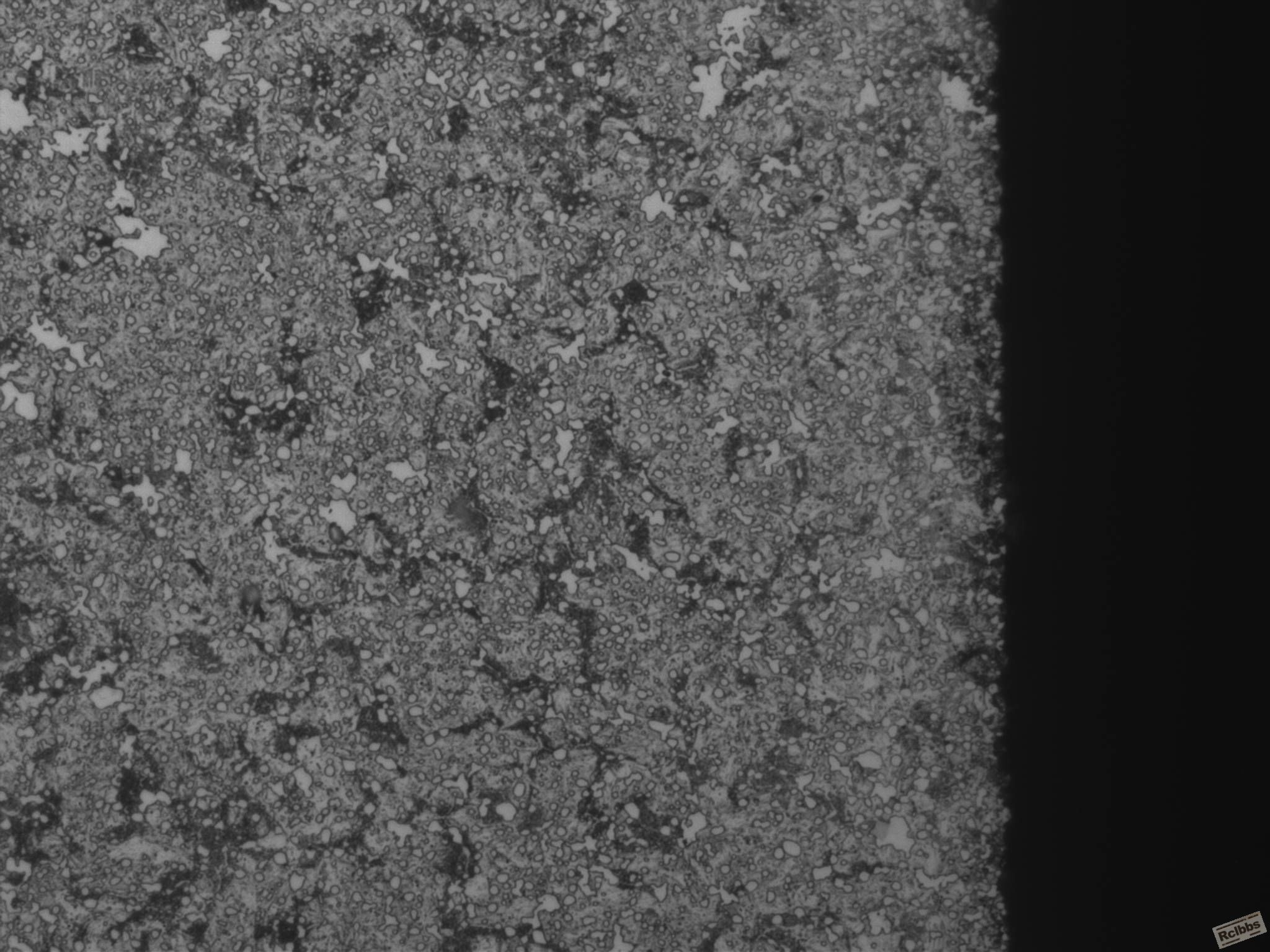

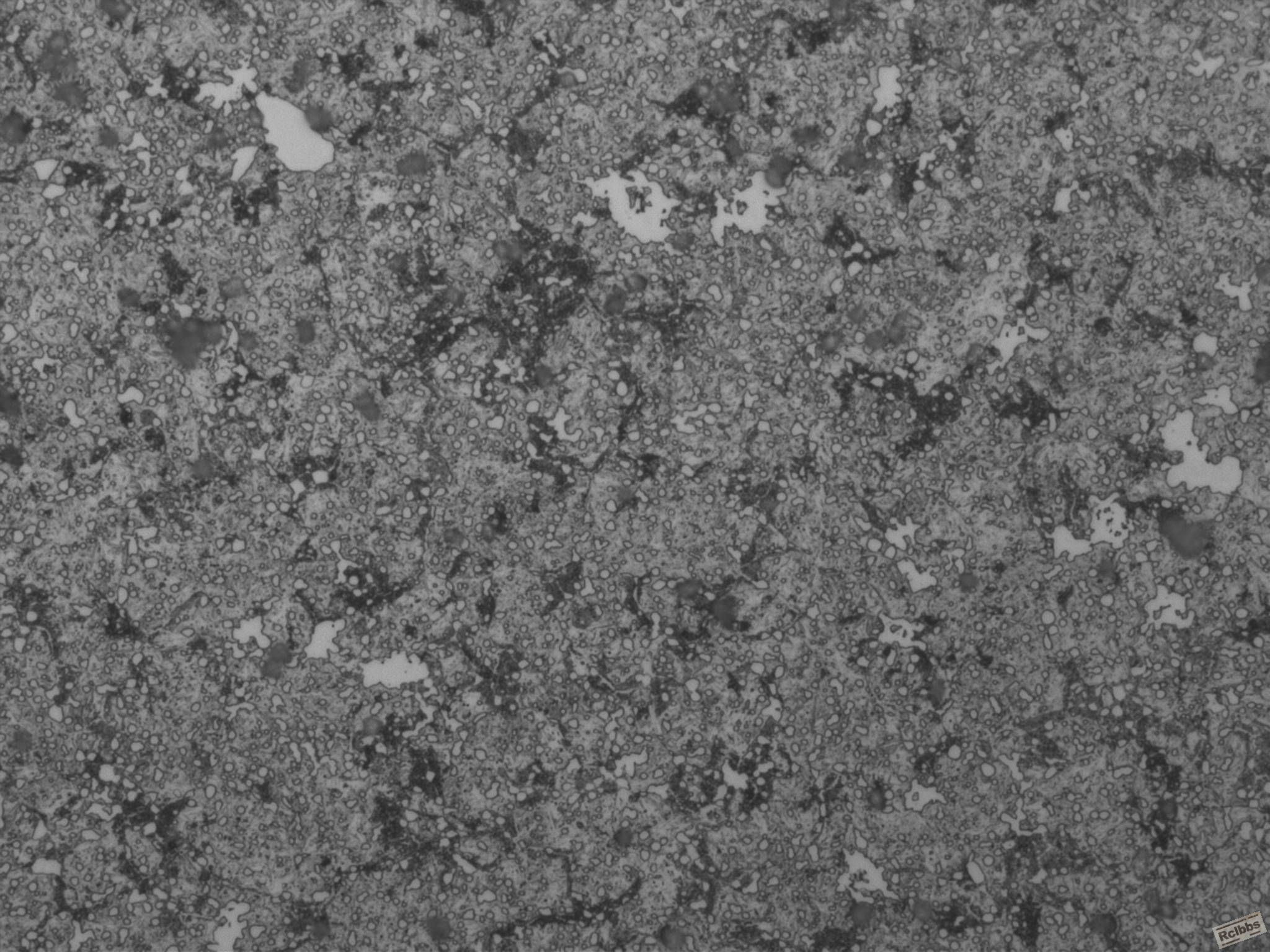

工件硬度要求是55-58HRC,零件的壁厚只有4mm.热处理后的硬度只有48HRC!造成硬度低的原因,金相图片上的黑色组织是什么组织?怎么形成的?请大家各抒己见
签到天数: 94 天
 楼主| 发表于 2014-1-14 22:33:04 | 显示全部楼层
忘了上传照片,现补照片
硬度低的金相照片
硬度低的金相照片
签到天数: 2731 天
发表于 2014-1-15 08:43:51 | 显示全部楼层
这个金相图片不是很清楚,请楼主排除一下是不是由于制样的问题。另外请楼主提供一个热处理工艺,以便进一步进行分析。

这张图片未腐蚀好,有假象,上传一张表层组织看看
签到天数: 94 天
 楼主| 发表于 2014-1-16 21:50:00 | 显示全部楼层
签到天数: 94 天
 楼主| 发表于 2014-1-16 21:51:35 | 显示全部楼层
这是边缘的,腐蚀的不好么?我感觉还可以啊

那种黑色的组织是。。。?1050+400度两次回火!我很奇怪黑色组织是怎么形成的?
签到天数: 611 天
发表于 2014-1-16 22:14:32 | 显示全部楼层
黑色组织好象是屈氏体,是不是冷却速度慢了
签到天数: 2731 天
发表于 2014-1-17 07:35:21 | 显示全部楼层
黑色组织应该是屈氏体。但楼主最终硬度要求那么高又为什么要采用400度回火呢?
签到天数: 94 天
 楼主| 发表于 2014-1-21 20:30:55 | 显示全部楼层
不好意思回复晚了,如果降低温度硬度会升高的!这算是总结出来的,你有做过这样材料的零件么?
签到天数: 94 天
 楼主| 发表于 2014-1-21 20:33:18 | 显示全部楼层
查了一下过程确实是冷却慢了。至于回火的温度算是总结出来的!你有做过这样材料的零件么?
