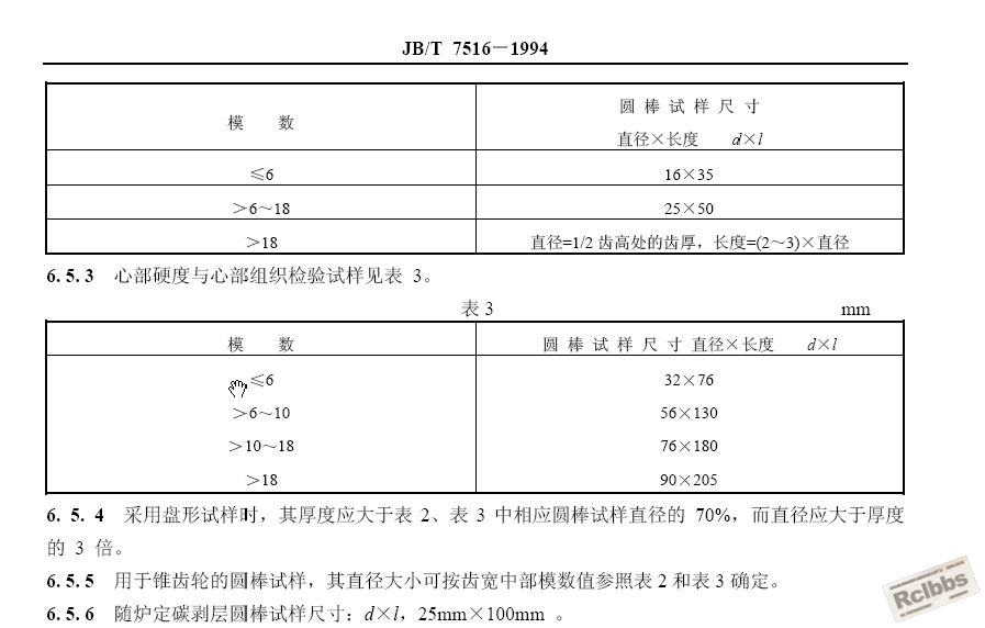

发表于 2014-1-15 22:25:26 | 显示全部楼层
  你如果是从事齿轮渗碳,可以参考JB/T 7516-1994 齿轮气体渗碳热处理工艺及其质量控制:
上述标准站内下载链接:
http://www.rclbbs.com/forum.php?mod=viewthread&tid=3192
