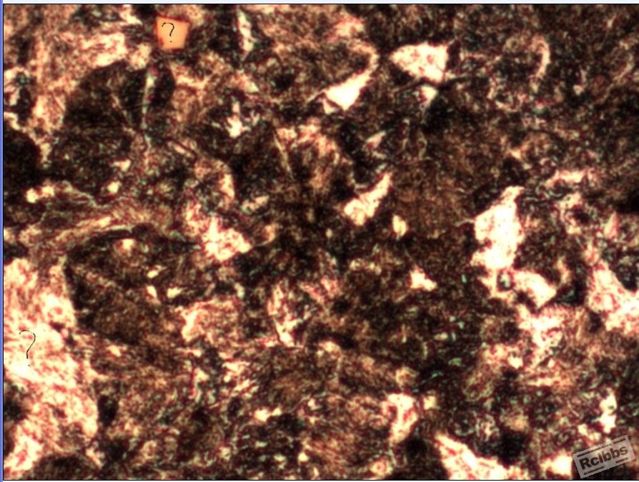

组织有淬火马氏体+托氏体+F,图片的左上角和左下角打问号处是什么东东或组织?

中频淬火有托氏体,什么材料?

是相当于35Mn的牌号。。。。。。

发表于 2014-2-10 13:01:22 | 显示全部楼层
白色组织不大正常。。。。。
签到天数: 140 天
发表于 2014-2-10 13:09:34 | 显示全部楼层
个人感觉:左上角的很像是碳化物;左下的组织不好确定,最好结合显微硬度来确定(珠光体或M)。
另:照片中确实沿晶界有托氏体析出!
发表于 2014-2-11 10:10:22 | 显示全部楼层
我感觉左上角的相识TiN夹杂物!左下角就不知道了。
签到天数: 524 天
发表于 2014-2-23 16:08:05 | 显示全部楼层
照片放大倍数?给张低倍再给张高倍
从你照片上初步猜测,块状铁素体,屈氏体或索氏体+贝氏体
