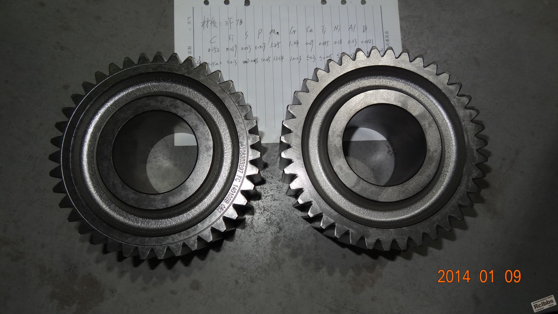

请大家帮助分析一下,此产品端面的软点是怎么产生,但齿面完好,并且没有此现象.

发表于 2014-1-15 19:24:34 | 显示全部楼层
清洗干净了吗,表面有没有油污,或是什么脏东西?
签到天数: 54 天
 楼主| 发表于 2014-1-15 21:43:26 | 显示全部楼层
清洗了进的炉,端面没有任何污物,这个我们己排除过,油是新油,设备也是新的。
发表于 2014-1-15 22:25:29 | 显示全部楼层
是个别有软点还是整批都是呢?
签到天数: 2720 天
发表于 2014-1-16 07:40:22 | 显示全部楼层
查一查清洗剂是不是有可能有问题?
签到天数: 51 天
发表于 2014-1-16 08:37:45 | 显示全部楼层
不知楼主入炉时工件是何状态。
签到天数: 70 天
发表于 2014-1-16 09:05:36 | 显示全部楼层
这个齿轮在何工序,端面的加工情况,请详述。
发表于 2014-1-16 09:20:30 | 显示全部楼层
啥热处理工艺啊,可能跟工件摆放位置有关
签到天数: 409 天
发表于 2014-1-16 14:21:47 | 显示全部楼层
标记软点位置,分析一下金相差别。
签到天数: 20 天
发表于 2014-1-16 16:25:06 | 显示全部楼层
光看这个真是难为人啊!最少楼主应该介绍一下工艺流程和工艺吧!
签到天数: 30 天
发表于 2014-1-20 10:25:11 | 显示全部楼层
端面和齿面的要求是不是一致的呢, 也有可能是齿面有硬度要求, 端面不做要求啊
签到天数: 82 天
发表于 2014-3-8 16:13:38 | 显示全部楼层
是一个端面麻了,还是两个端面都麻了?热处理装夹方式是怎么样的?清洗机的清洗液浓度有检测吗?清洗后零件表面的水渍有吹干吗?预处理炉的温度是否正常。
