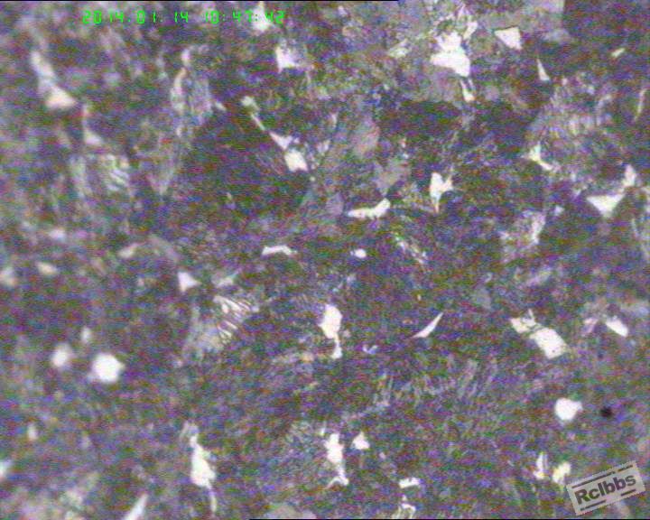

都是原材料状态的组织,希望大家踊跃交流……
主要是想比较下,两家的材料有什么不同!!!!

主要想比较下两家的材料哪一件更好……

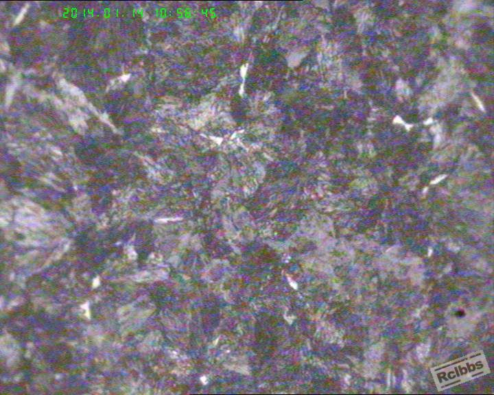

楼主应首先介绍一下原材料化学成分及状态,照片放大倍数。从照片上看,第二张块状F较多,是否保温不够?此外,照片不够清晰

原材料热轧态,原材料厂家直接供货!照片的放大倍数照片中自带!!!

第一张的状态比第二张好,第二张的白色组织比较多。

如果材料成分相同,照片放大率相等,则第一张的组织状态略好。

倍数都是400x,如果材料的化学成份相同,我觉的组织没什么好不好的。这个材料一看就是亚共析钢,第一张伪共析是肯定有的,我觉得第一张工件冷却速度应该比第二个快,第二张冷却慢一点,所以析出的铁素体多一点。

本人拙见!第二张铁素体较第一张的多,性能主要体现在硬度和强度上。

铁素体多的话, 其硬度与强度均会下降,

同意10楼的看法,总体看第一张稍好于第二张组织;

我觉得不能以铁素体的多少来评价其质量好坏,因为热轧后冷却速度不同,铁素体就不一样多,而是要根据用户要求来评判,如果以后还要以调质什么的,就不用判定其好坏了。

网状铁素体比块状铁素体好吗?原因?

我想即使是同一个厂家不同的批次也能出现这种现象吧?

同意14楼的说法,就凭这2张图片判断哪个好没有意义

除了大家说的外,第二张,晶粒粗大。机械性能差。

第一张好些,第一张组织细些;第二张组织略粗;

后续热处理得到的组织第一张也要好于第二张的
