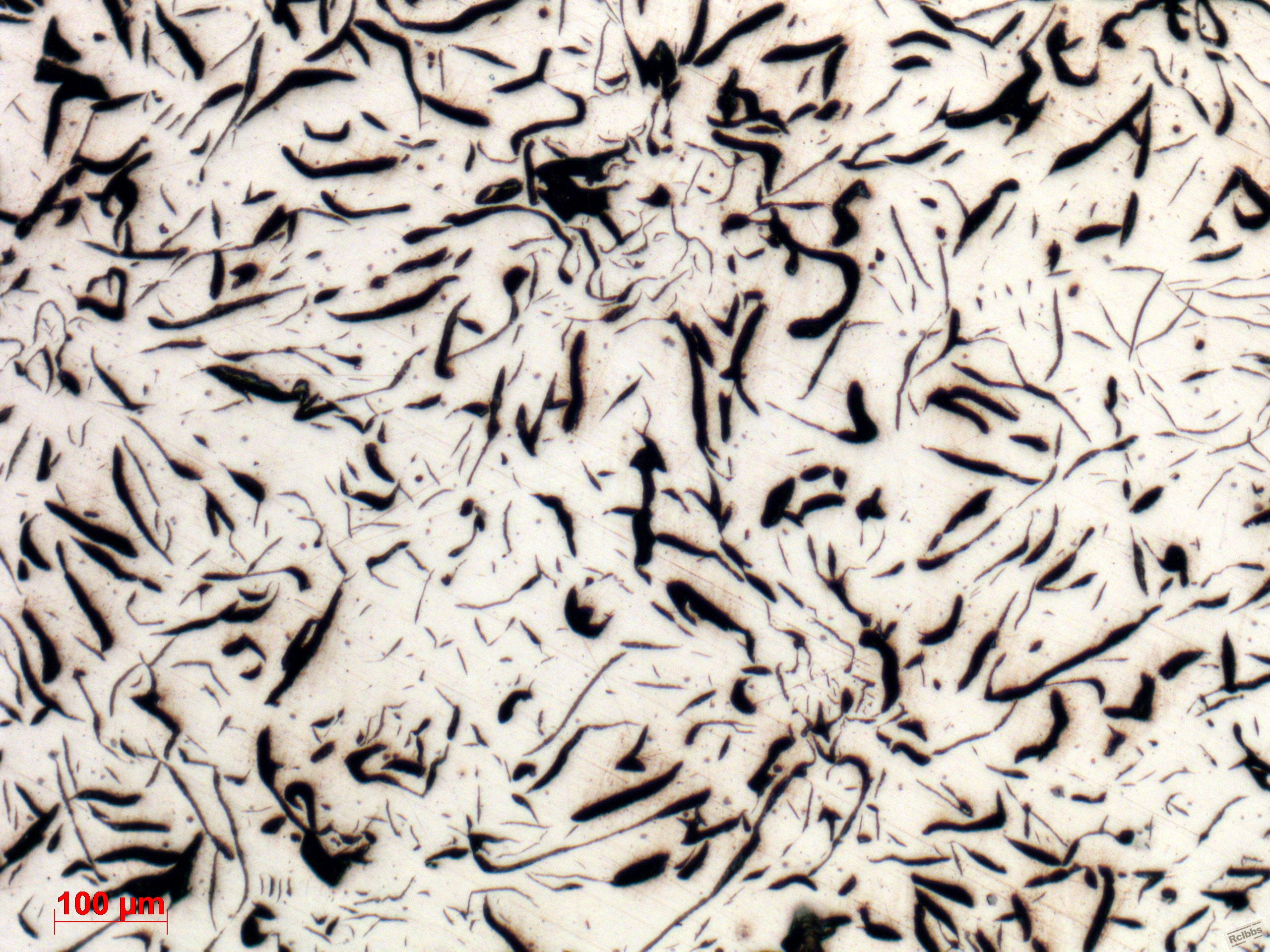

如下图:
HT200
硬度测试合格,HB200
我认为组织为 A型石墨+C型石墨,没做过
请教各位,这是什么组织?

同时更新下自己观点,这几天查阅资料:
判定图中石墨为A型石墨,长度级别4级。
不是C型石墨,原因在于C型石墨比较粗大,平直。
