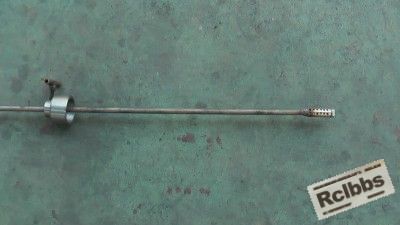

在论坛中学习了不少定碳的知识,但还是有点困惑请各位专家指导:
我司用渗碳网带炉,之前定碳的方法不太正规。网带炉没有在氧探头附近预留定碳孔,但在每区的热电偶旁边预留了直径3CM的测温孔,请教专家,
1、利用该测温孔是否可以同样达到定碳之目的?
2、定碳杆该如何设计,采用何种材料?
请各位专家提提意见和注意事项;
发表于 2014-1-16 17:53:51 | 显示全部楼层
测温孔不行,因为没有水冷套冷却定碳片。
签到天数: 51 天
 楼主| 发表于 2014-1-17 07:48:07 | 显示全部楼层
感谢专家回复,在论坛里看过些定碳的帖子,说是在没有水冷套的情况下,缓慢提出定碳杆也可以达到冷却及避免氧化之效果。

 楼主| 发表于 2014-1-17 07:58:06 | 显示全部楼层
bwg11 发表于 2014-1-16 17:53
测温孔不行,因为没有水冷套冷却定碳片。
追问专家,贵司定碳杆是怎么做的?何种材料合适?前端的焊缝是否容易开裂?

发表于 2014-1-17 10:10:59 | 显示全部楼层
买点铁丝就行了。
