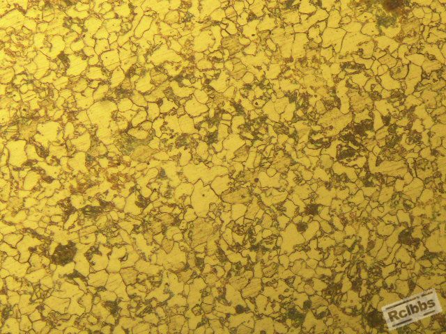

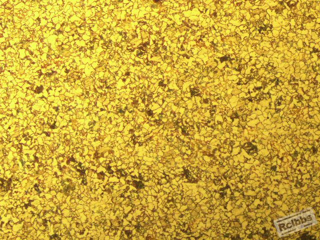

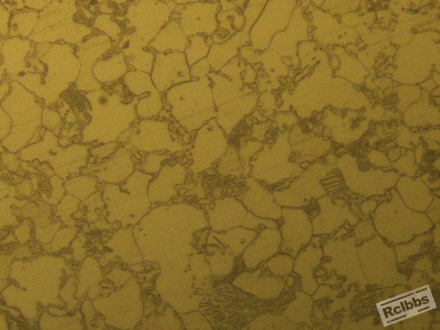

          只知道是45钢,直径20mm,硬度154HB,其他不详!!这是退火状态吗???这个状态的意义何在??我们公司一般都是采用正火,这个组织没有见过。

发表于 2014-1-17 22:39:40 | 显示全部楼层
怎么看来不像45钢?珠光体怎么这么少?

500倍下咋那么多块状铁素体啊, 你确定是45#么,看起来不像啊

bwg11 发表于 2014-1-17 22:39
怎么看来不像45钢?珠光体怎么这么少?
目测确实不像,也不像珠光体,45钢可以肯定
光谱打过了,45钢!嘻嘻

45钢的话, 你的组织及不是铸态组织, 也不是正火态的,你还是确定下经过了什么热处理吧

应该是退火态,先共析铁素体和珠光体,不太正常,主要是均匀组织,改善塑韧性的

检测面可能位于脱碳层内---------------------------------------

这个组织肯定不是45钢。光谱也许是局部,如果是小件随炉干一件试试吧。

没见过珠光体这么少的45钢

这个不是45#,可以确定的是组织为退火状态

像35#钢,片状珠光体还没有完全细化

肯定不是45号钢吧,珠光体太少了,或许你取样部位不具有代表性?状态开起来像是退火的组织

这个可以是45#控制轧制或控制冷却后的组织!

会不是是为了好切削加工而做的球化退火呢?只地结果不是很好

第一张图片是不是有明显的碳化物,应该可以解释珠光体为什么那么少吧

支持9楼,是退火态铁素体加珠光体组织;正火态珠光体含量多,硬度高得HB200左右。
