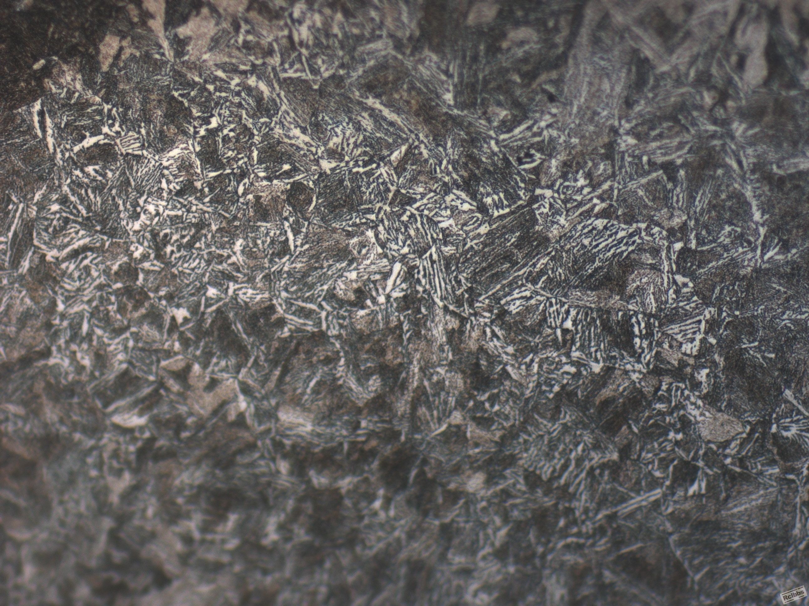

前辈们好!
    42CrMo调质后组织。请问这样的组织怎么样,按回火索氏体评级能评几级。谢谢!
 楼主| 发表于 2014-1-18 15:27:09 | 显示全部楼层
SNAP-103337-0001.jpg 不好意思,这是上面说的金相图片(金相显微镜 500倍)

一般调质大件会出现这种金相组织,安金相图谱也没法评级,但肯定是不合格的一种金相组织,所以大的调质件图纸要规定硬化层的深度,金相的取样位置协议应有明确的规定。
网状及半网状F+回火S+上B
签到天数: 30 天

大件产品由于冷却过程中不能完全冷却,所以在芯部容易出现网状铁素体,你的目测调质等级在5级以上

可以评6级了,非常的不好。

要规定有效层深,大件心部组织都不太好。

冷却不足产生铁素体+贝氏体

理论上冷速不够,但实际过程控制要自己排摸一下.一批,还是一个? 淬火延时时间? 冷却液冷速......

你的工件尺寸应该比较大,同意3楼热处理高工的看法,这种组织对照评级标准很难评定几级,应该在距表面一定距离取样,我们是距表面12.5mm取样做金相组织检验的,按GBT-13320-2007标准评级图中第三组评级图1-4级合格

你可以参看下图谱,根据调质后出现的组织划分的级别,调质组织共分为八级

材料偏析,可以退火,检验带状组织,应该超过2级。

大件一般心部组织都不好,这要看技术要求怎么定呢?

调质也不是无论多大直径都可以调透的,根据GB/T11354-2005与GB/T18177二个标准对调质有明确的要求,只要符合这二个标准,我看中问题不大的.是能满足氮化的要求的.

大件心部出现上贝很正常,不知楼主工件直径多大?
