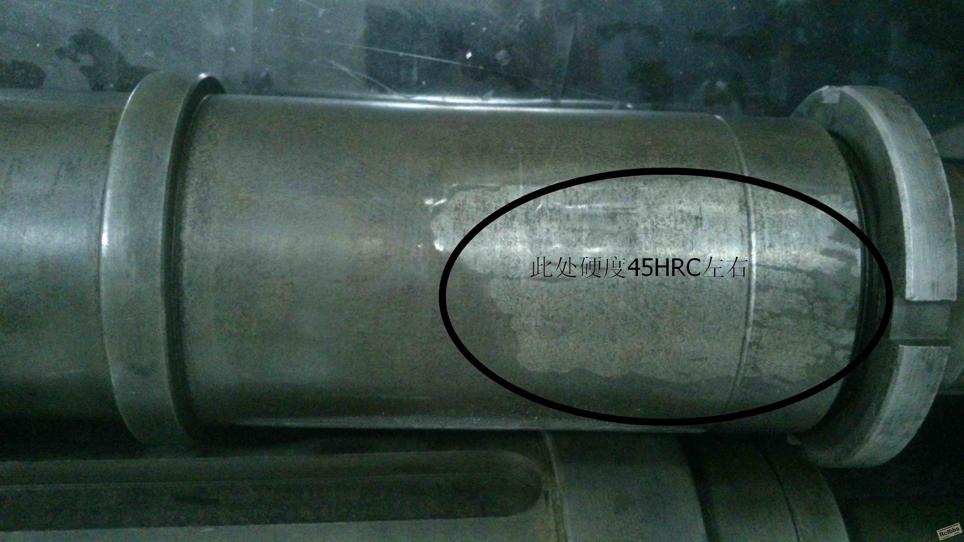

请各位热处理大侠帮忙分析一下是什么原因
发表于 2014-1-18 19:33:59 | 显示全部楼层
这块的白色是你渗碳后磨出来的,还是渗碳后就有这块白色的?

发表于 2014-1-18 20:06:57 | 显示全部楼层
是不是因为工装紧贴这部分,导致了冷却不良?

发表于 2014-1-19 18:24:59 | 显示全部楼层
渗碳件出现这种情况,首先检查下原材料,原材料没问题检查渗碳气氛,在则工件在什么位置也很重要,一般来说若是冷却不良造成的,硬度值不会差这么多,当然也不排除极度换热不均的情况出现,单一的结论描述不能正确分析原因!
发表于 2014-1-19 19:21:11 | 显示全部楼层
渗碳淬火前白色区域有异物粘附?
签到天数: 2372 天
发表于 2014-1-19 19:37:21 | 显示全部楼层
主要是原材料问题和渗碳前工件表面污染造成。
发表于 2014-1-19 21:43:19 | 显示全部楼层
楼主说没有渗碳层。那应该和冷却没关系,可能该部位在炉内被工装紧贴或工件本身的脏污
签到天数: 1580 天
发表于 2014-1-20 08:14:48 | 显示全部楼层
是不是表面没处理干净,或者和别的工件贴在一起了。
签到天数: 171 天
发表于 2014-1-20 08:39:13 | 显示全部楼层
这个原因很多啊,你先公布下你的工艺如何,小郭!
签到天数: 7 天
发表于 2014-1-20 09:20:18 | 显示全部楼层
问题描述不够清楚,楼主该更新更多细节,已做工作,排除了哪些因素,是渗碳层还是硬化层等
工艺、工装、来料状态、入炉前清洗状态,有无异常发现等。
发表于 2014-1-20 10:39:53 | 显示全部楼层
应该是工件局部附着了异物导致的
发表于 2014-1-20 14:33:19 | 显示全部楼层
很大可能是表面粘附物前清洗没处理干净
签到天数: 1263 天
发表于 2014-1-20 14:52:25 | 显示全部楼层
原因跟楼上几位说的差不多,清洗不干净或者产品表面附着其它东西,装炉时产品与产品接触,炉内气氛不均匀或者有气氛死角,换台设备返工处理一下就好......

签到天数: 51 天
发表于 2014-1-21 08:44:53 | 显示全部楼层
那白色的是氧化皮脱落后的情况吗

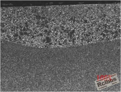

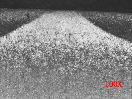

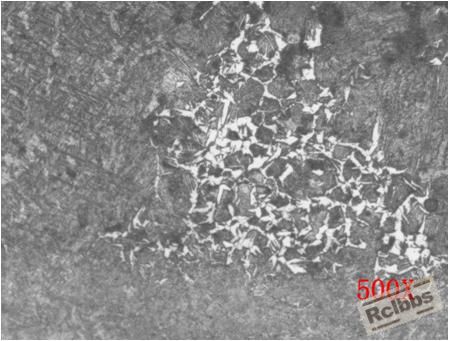

 楼主| 发表于 2014-1-21 08:52:15 | 显示全部楼层
谢谢大家回复,产品肯定是清洗干净呢,请看金相照片,请大家帮忙分析分析,是不是原材料有什么缺陷,才会形成这样的组织

 楼主| 发表于 2014-1-21 08:54:28 | 显示全部楼层
问学 发表于 2014-1-21 08:44
那白色的是氧化皮脱落后的情况吗
不是的,这产品是机加工件,表面没有氧化皮
