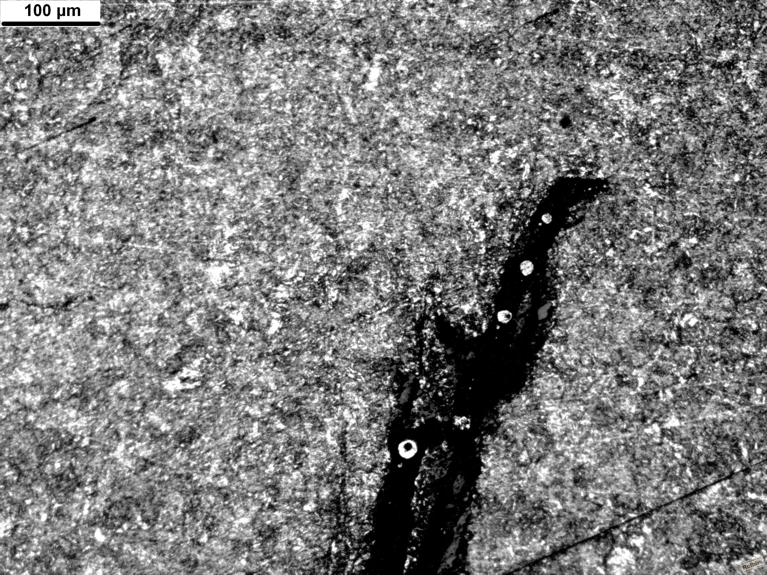

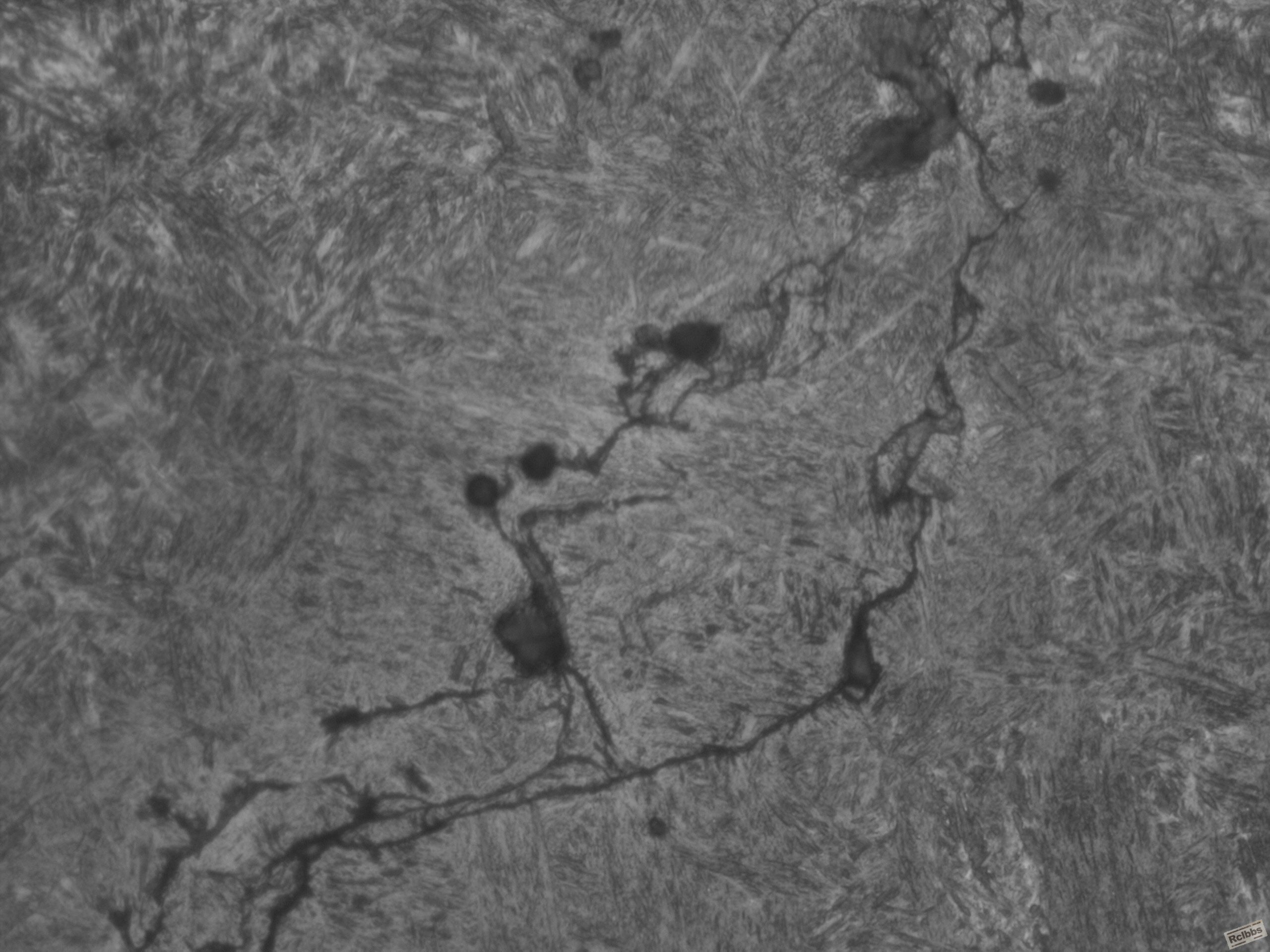

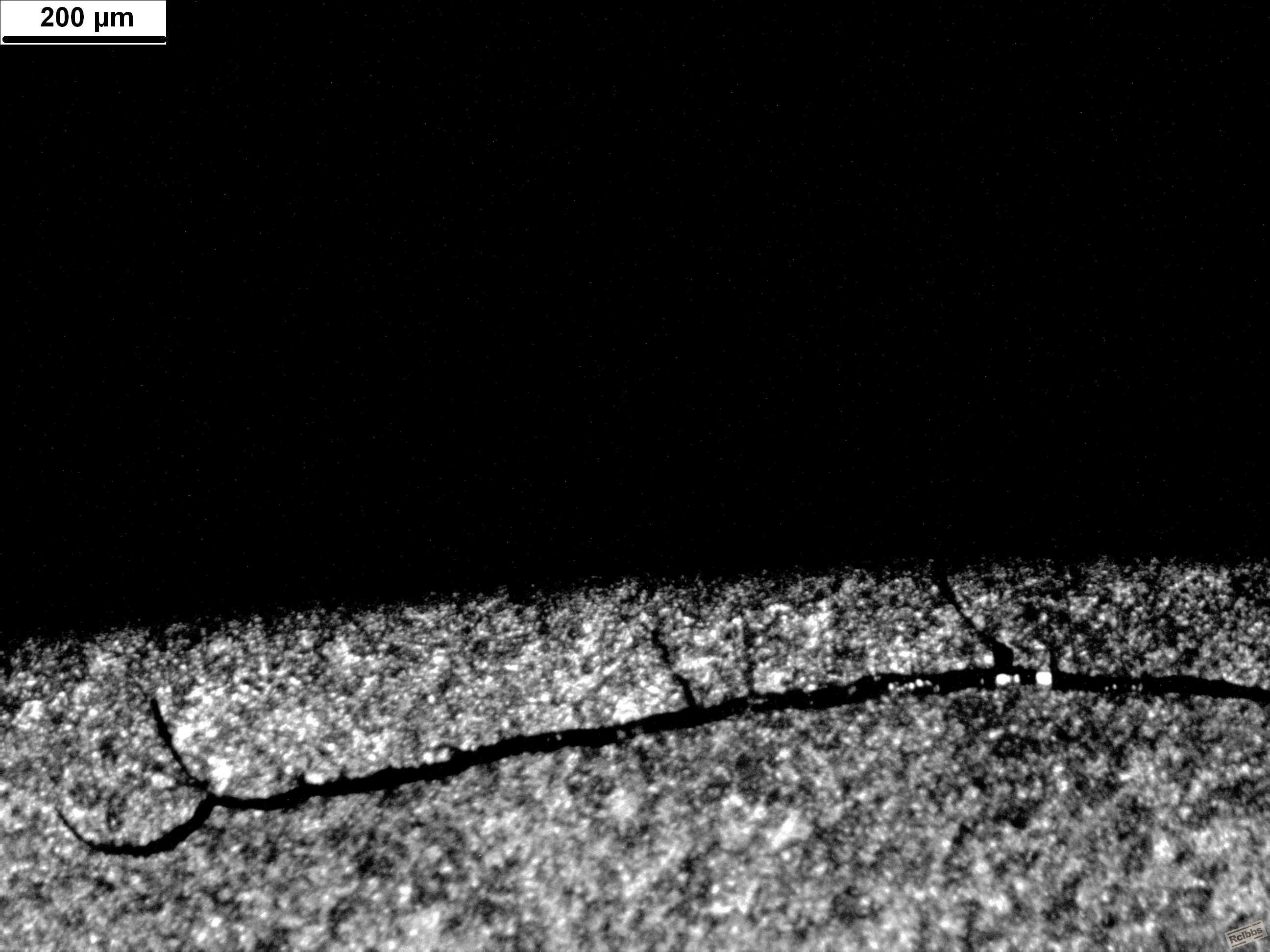

40Cr工件在调质加工后发现有裂纹存在,为外径65管材,管材厚度约为25mm,观察金相可以确定为淬火裂纹,裂纹附近无脱碳,至0.15mm处,变为横向裂纹,尾部尖细。很疑惑的是,裂纹在这断了后,在离外径约为5mm处发现一三角形状裂纹,裂纹跟这种裂纹一样,有没有可能原材料的气泡或者夹杂呢,而且外径开裂的位置不是应力集中处

建议你做下原材料的低倍组织浸蚀看看,是否有层状组织亦或偏析的情况。
