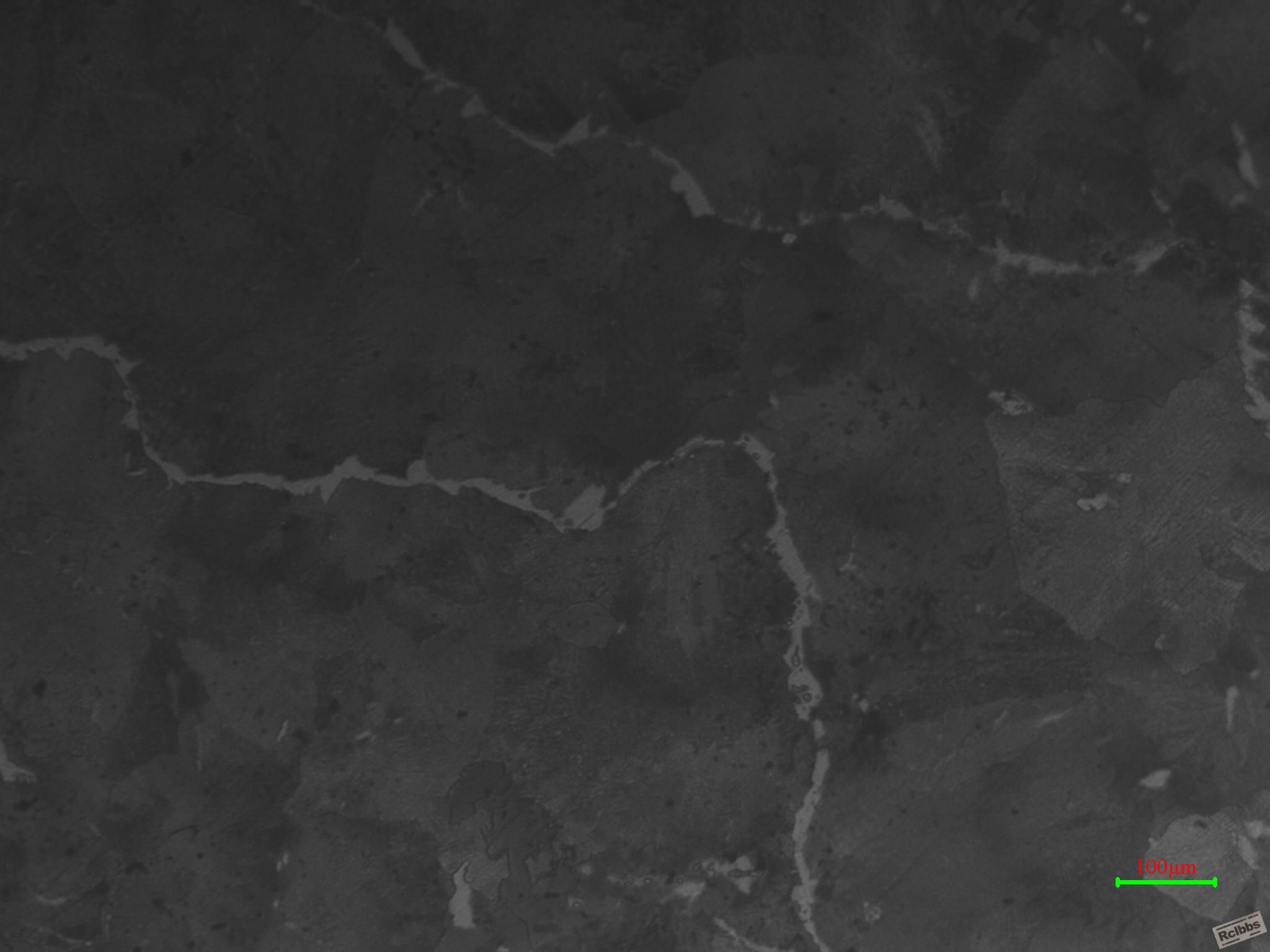

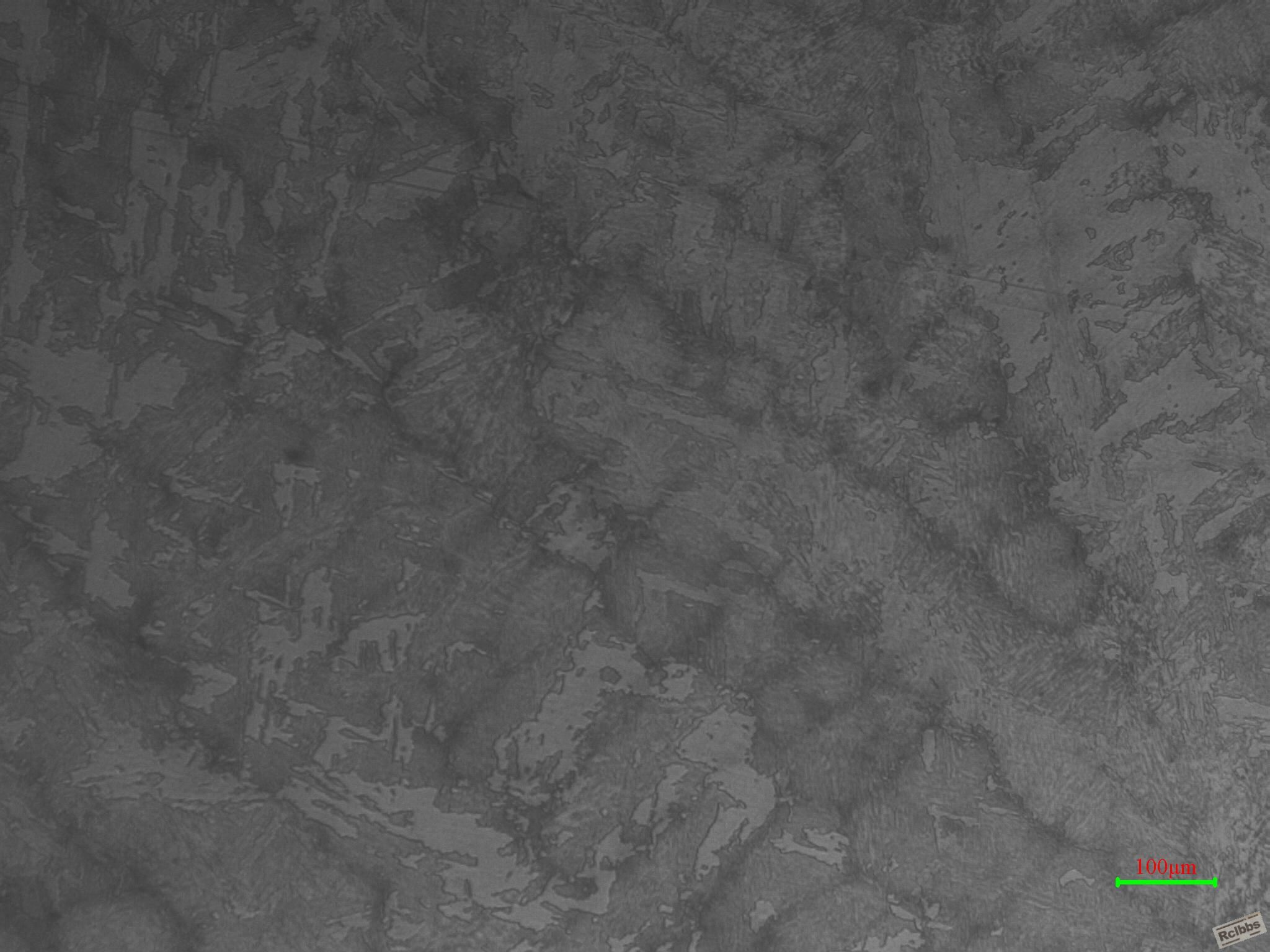

上图为42CrMo材料铸件的高温退火处理得到的不同金相组织,我们这个材料是外协热处理的,据他们说都是850度退火热处理的,但是三次得到的组织一点也不一样,请帮忙分析一下,为什么会得到三种不同的金相组织,问题出在哪里?

腐蚀有点淡了,个人觉得第一张应该还好,第二张应该是保温时间不够,第三张冷速快了!

    第1、2张图得到非平衡组织,没有达到退火目的。尤其第1张图上组织保留铸造凝固时形成的枝晶。第3张图是不均匀分布的铁素体加珠光体组织,作为铸钢存在这种呈枝晶分布的不均匀组织有其不可避免性视为正常情况。如果是锻钢或轧制材料则不允许出现,定义为锻造变形比或压轧变形比不够导致的材料缺陷。

是什么原因导致没有达到退火的目的?第二张铁素体沿珠光体晶界析出是什么原因造成的?第三张的成分不均匀是怎么看出来的呢?

具体原因不清楚,不过比较大的可能是退火加热不足导致状铸态组织并未改变,第三张的成分不均匀是由于铸件原始枝晶导致的成分不均匀,在一般铸件中是允许出现的,如果采用高温扩散退火可以改善或许会消除。钢厂在铁水浇注钢锭凝固后就是这种枝晶组织,需要锻造或轧钢使枝晶破碎令成分均匀。

第一张肯定是欠热的,有可能温度低了或保温时间远远不够,第二张看起来像制样不好,没看明白,第三张应该说存在成分不均匀(对铸件不进行扩散退火是不能完全均匀的)
