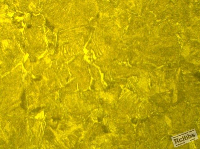

金相为淬火组织,工艺:920度,保温30min 有效厚度33mm 水淬火 材料30Mn,图片为500倍
[attachimg]122454

沿晶网状铁素体很明显,证明淬火介质冷速不够!
建议LZ将水温严格控制在20℃一下,或是直接上5%盐水!!!下班鸟…………………………

铁素体沿晶析出,有上贝,冷却速度不够

我们是单件冷却,喷淋,水压0.3MPa,冷速应该没有问题

水温在20℃以下呀,单件冷却,喷淋水压0.3MPa

出炉到喷淋多少时间?

工件是板类产品,上下双面喷淋(有压力0.3),有效厚度30mm,

出炉到喷淋就20—40s,

去查查此材料CCT曲线.
时间长了.

这个预冷时间过长,。。。

30Mn加热温度920感觉有些偏高,喷淋时间不能超过30S,冷却时间需要冷却到室温

支持淬火加热温度偏高和出炉到喷淋的间隔时间过长的观点。另外请关注取样位置是否靠近心部,这也涉及淬火深度问题。

样品制备一般,显微镜问题还是制样问题?明显魏氏体过热组织+马氏体,怎么会是上贝氏体?

从500倍的图片看是有沿晶界析出的铁素体,最可能就是从出炉到喷水转移时间过长,导致温度降低析出铁素体,这个取样位置也很重要,要交代清楚

就在30厚的位置(板的中间),金相照片的位置也是试样中间区域的组织!

做一个从表面到心部都能看到的组织图片,如果靠近表面组织较好,那不是转移时间太长造成温度降低析出铁素体,而是淬火冷却不够,特别是喷淬,与压力及喷水角度关系较大,建议增大碰水压力

取样位置是心部,金相也是30mm厚的中心区域组织!
