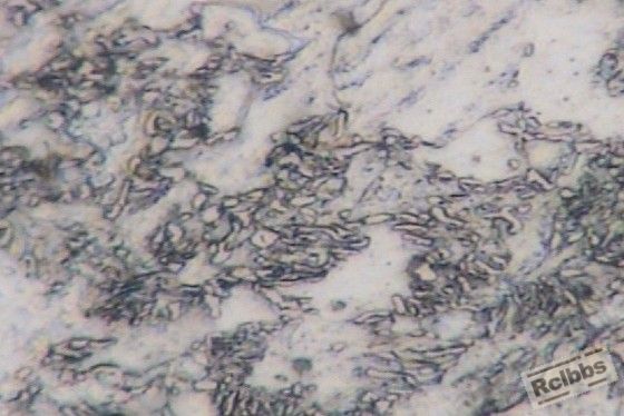

[求助] 求助一下,35#球化退火这个图片可以评几级?
发表于 2014-2-8 14:22:16 | 显示全部楼层 |阅读模式
35#退火
35#退火
[attachimg]122456[/attachimg工艺为800℃保温5小时再710℃保温4小时
 楼主| 发表于 2014-2-8 14:22:17 | 显示全部楼层
麻烦各位了,有点急啊

发表于 2025-8-9 15:06:55 | 显示全部楼层
这个完全没有球化好吧
