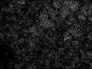

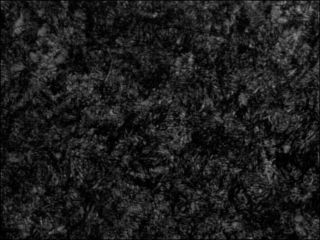

同一批次的27SIMN2淬火150件,其中2件在校直过程中断裂,检测硬度57-61HRC,其他49-51HRC,淬火温度890,这是断裂的金相
请问有什么不一样吗?初步怀疑材料问题,正常材料淬火没有这么高硬度,由于没有光谱仪,大家能从金相中看出什么吗?谢谢您

发表于 2014-1-23 16:51:27 | 显示全部楼层
个人感觉金相还是可以的,除了组织有轻微的方向性!
另:个人提点疑问,为什么工件在淬火后进行校直,而不是回火后校直!???

虽然接触过这种材料,但是这么高的硬度校直的话,校断是很正常的!既然LZ怀疑材料的话,那就首先确认下材料吧!

楼主的回火温度是多少?这个材料单淬火应该不会达到这么高硬度吧!这么高的硬度校直断裂也是极有可能的。
 楼主| 发表于 2014-1-25 08:40:44 | 显示全部楼层
回火温度才170,是没有这么高硬度,所以怀疑是材料问题,从金相可以看得出来吗?

是不是化学成分超标了?回火工艺怎么样??
 楼主| 发表于 2014-1-25 09:24:07 | 显示全部楼层
我们的热处理工作者同仁啊,光谱仪那么贵,不是所有的公司都有,能否从金相上有所反应,区分含碳量呢?

从金相上看看化学成分,从正火组织上看会比较好一些。还有的有经验的老师傅可以用火花辨识。

你可以到当地的钢铁检测公司检测一下材料的成分。这样时最保险的,并且也花不了多少钱

正火组织看含碳量是指碳钢,合金钢就不容易了

是不太容易看出,但是楼主提供的这个材料打出如此高的硬度确实有怀疑。其他合金元素可以通过碳当量粗略估计下

考虑托氏体,硬度较高,浅见!
发表于 2014-1-27 15:05:05 | 显示全部楼层
组织中托氏体量不少于20-30%,硬度不该达到57-61HRC。问题会处在哪里?

既然断了,就做一下化学成分分析,尤其是断口的断裂源处取样。
如果,热处理工艺及操作上一切正常的话,可以优先考虑材料成分原因。

这个明显混料了吧,打火花
