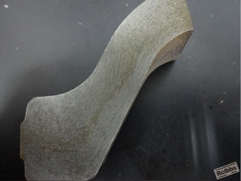

发表于 2014-2-12 18:45:10 | 显示全部楼层
oliver 发表于 2014-1-23 17:07
低倍金相,看流线。冷镦比热锻的流线更清楚。
签到天数: 203 天
发表于 2014-2-13 13:11:00 | 显示全部楼层
这个角度看的不是很清楚。依稀看到照片左下角和右上角的零件表面上好像有流线。
