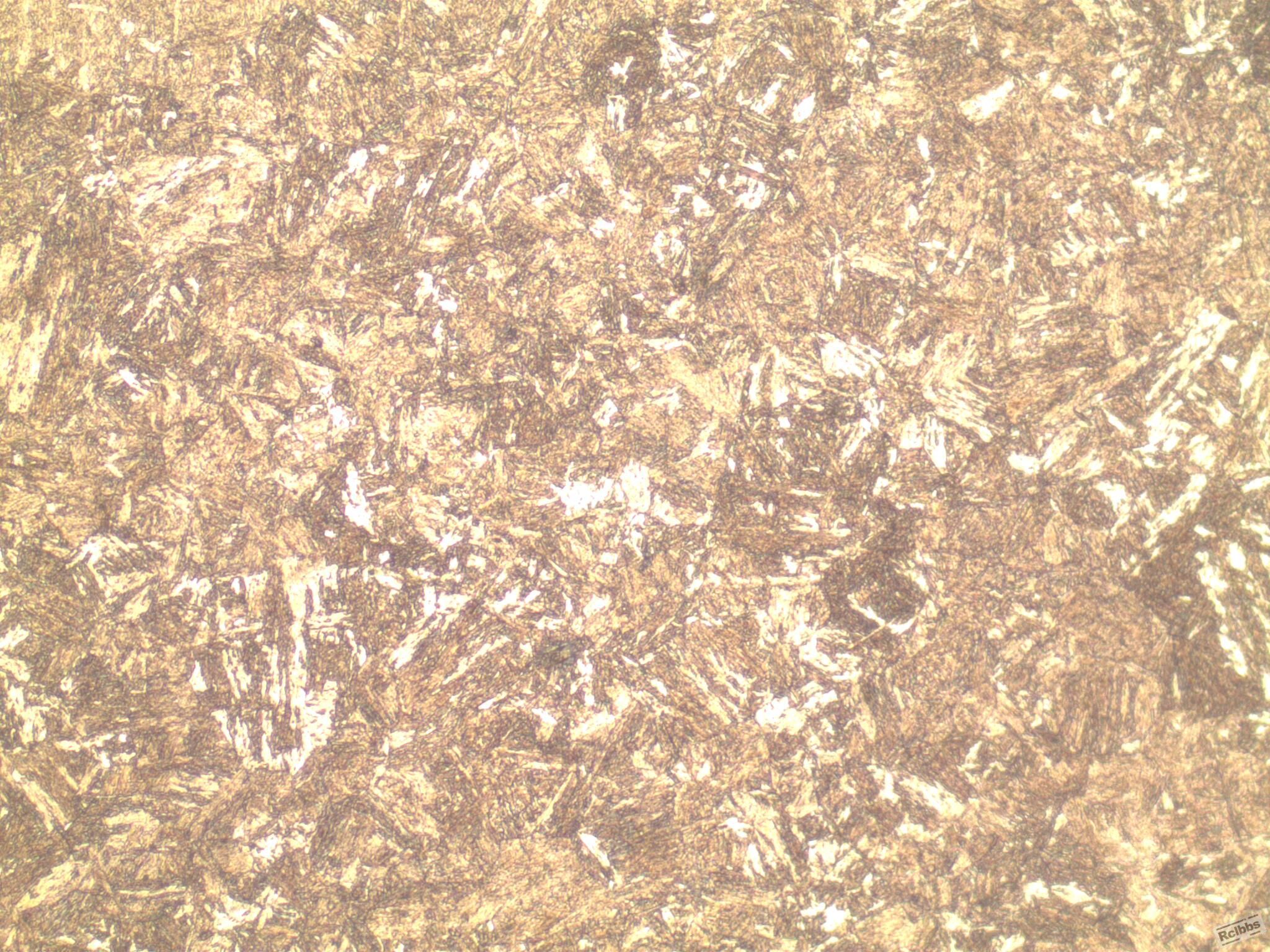

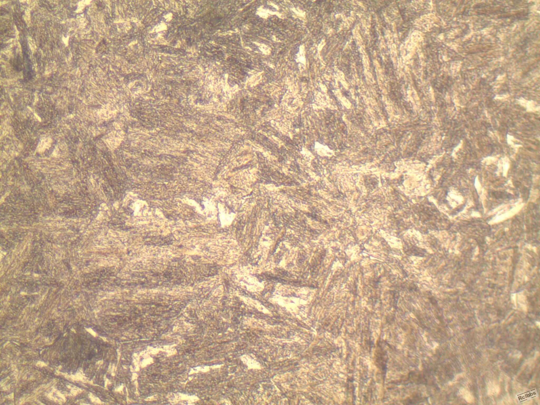

大家来看一下这个金相组织怎么样?5.8级需要热处理吗?
500x
500x
200x
200x

 楼主| 发表于 2014-1-24 14:39:28 | 显示全部楼层
这个螺栓硬度竟然在350HV以上,这个组织是马氏体组织吧?

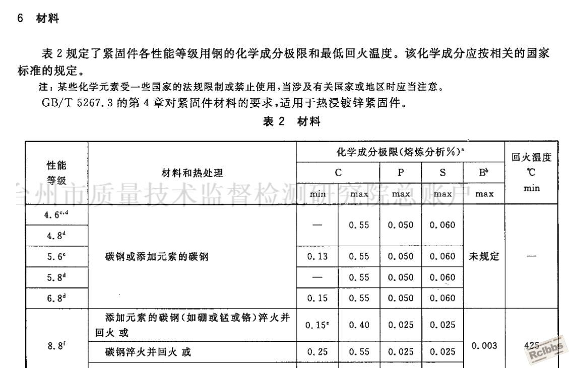

发表于 2014-1-24 21:23:28 | 显示全部楼层
GBT3098.1-2010 紧固件机械性能 螺栓、螺钉和螺柱

签到天数: 45 天
 楼主| 发表于 2014-1-26 12:54:59 | 显示全部楼层
oliver 发表于 2014-1-26 11:54
号称5.8的螺丝,硬度在HV350,已经超过8.8螺丝的硬度。那么断裂原因不是选材错误,也不是强度(扭矩)不足。 ...
对于热处理的材料组织有要求吗?
签到天数: 21 天
发表于 2014-1-26 15:36:38 | 显示全部楼层
S组织,有少量F,因倍率不明,可能晶粒较粗大
签到天数: 45 天
 楼主| 发表于 2014-1-26 15:44:39 | 显示全部楼层
第一张500x,第二张200x
签到天数: 21 天

发表于 2014-1-28 08:27:04 | 显示全部楼层
化验一下成分吧。个人感觉铁素体数量比正常的35钢要少,而且组织粗大导致螺栓脆性较大。
签到天数: 262 天
发表于 2014-2-7 11:14:41 | 显示全部楼层
淬过火的材料还能从铁素体量判断 碳含量?
