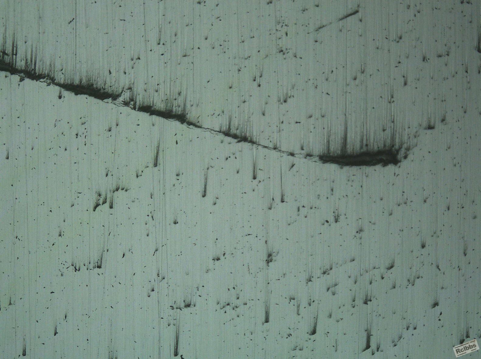

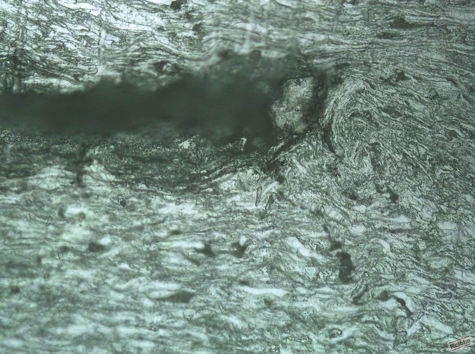

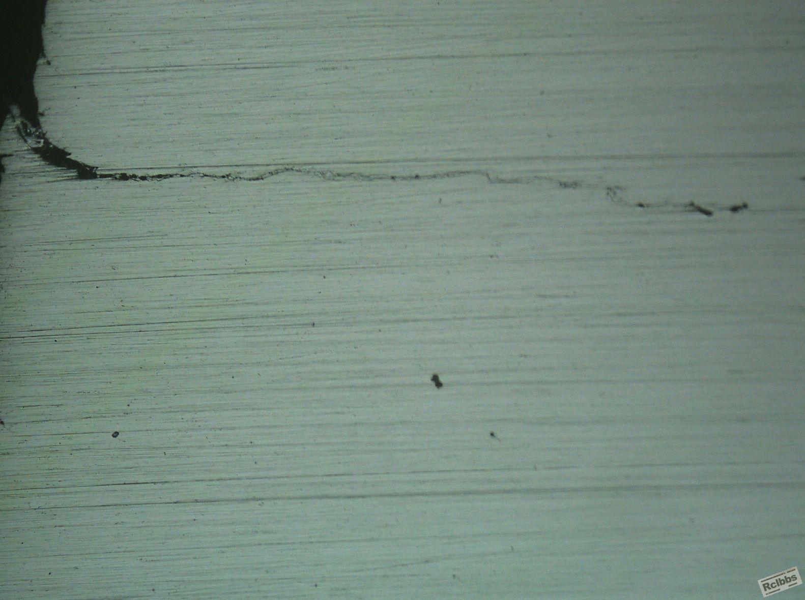

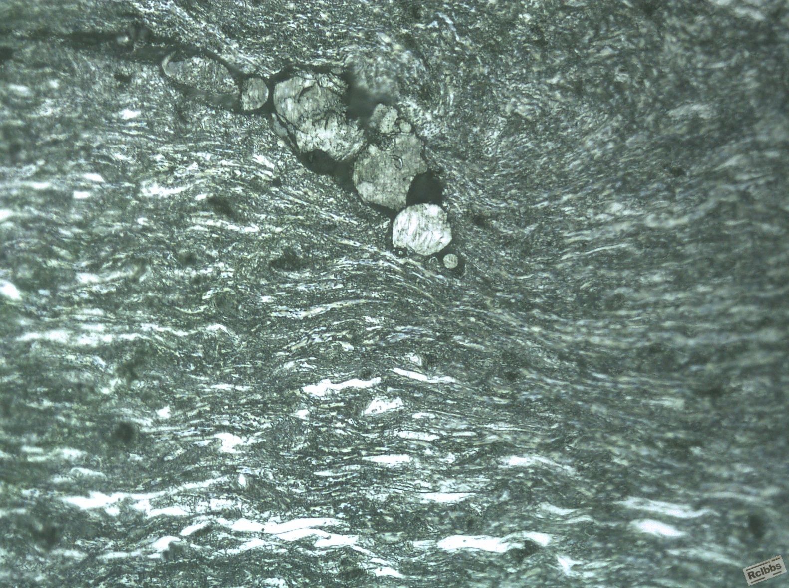

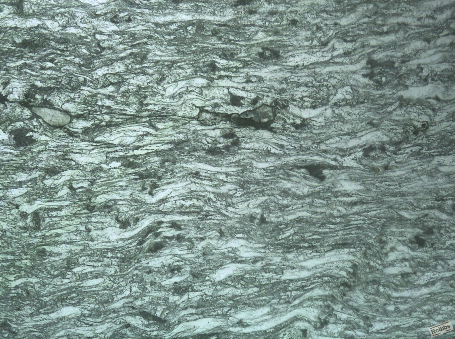

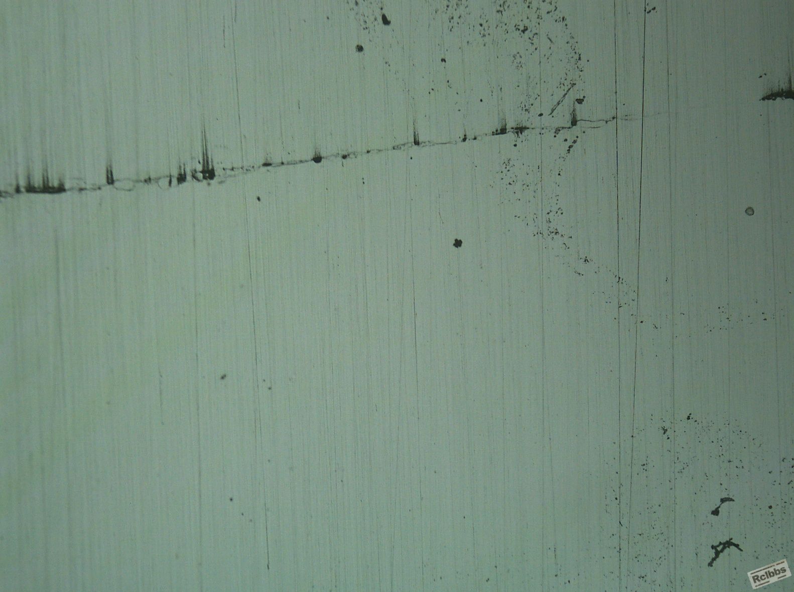

数根空心轴,20#钢(热轧态),工艺是精锻、600℃去应力回火、滚花键,发现花间部位有裂纹,经金相检验可能是精锻后留下的褶皱,金相室的老师傅这两天休息了,我把照片拍来请各位师傅给点意见
末端500X

500X下的图片都是末端的形貌,应该不是裂纹吧,如果真的是褶皱,请教一下该如何去防止褶皱出现
发表于 2014-1-24 12:50:19 | 显示全部楼层
通过金相来看,的确是锻造过程中形成的折叠

发表于 2014-1-27 07:56:54 | 显示全部楼层
cyril 发表于 2014-1-26 13:45
请问一下,锻造产生的折叠有些什么特征呢?
从第二张图片可以明显看出,裂纹间隙有大有小,而且裂纹终止处裂纹不是分叉,而是突然终止,还有沿裂纹边沿有挤压痕迹
