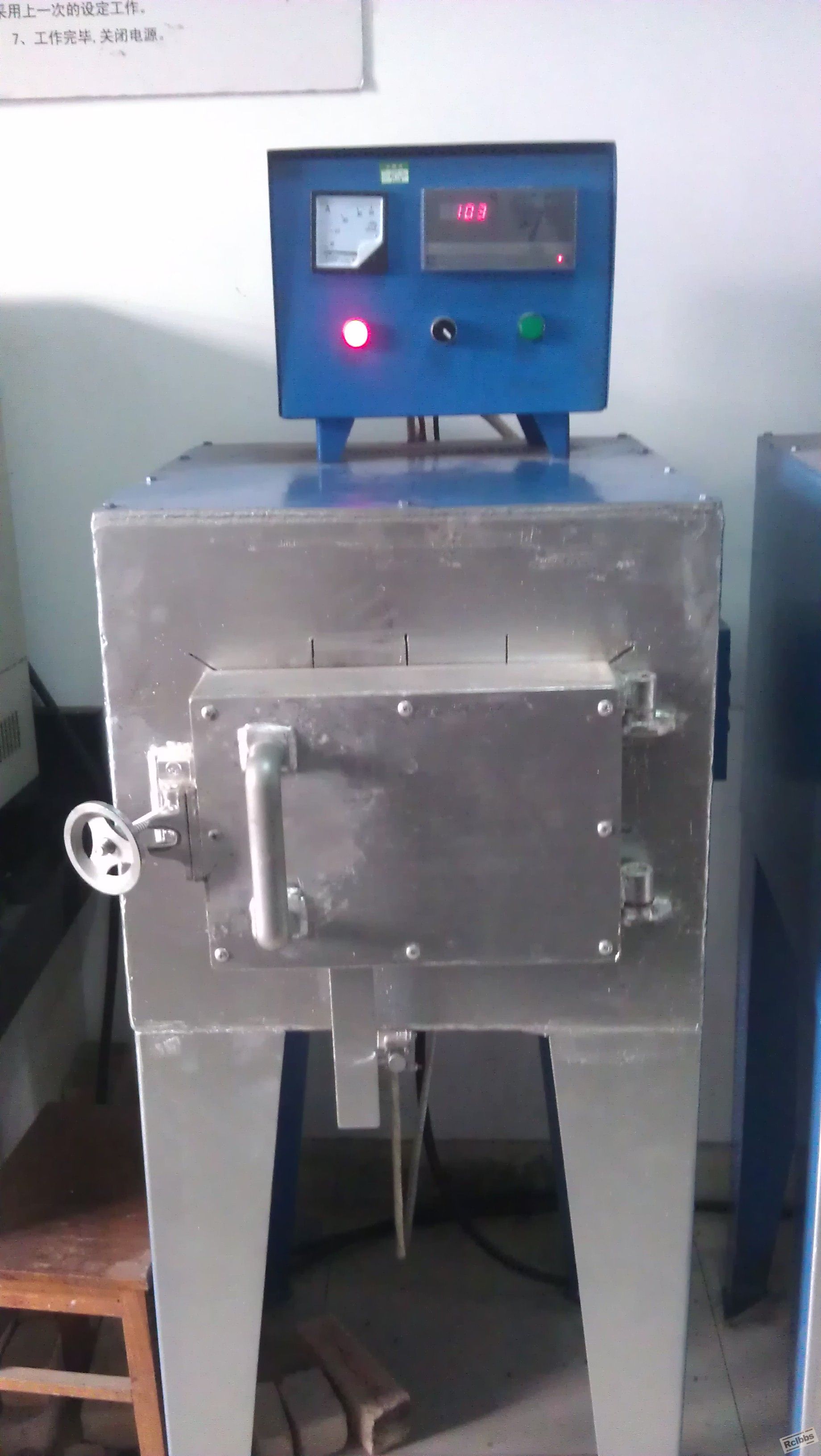

已经用过几个公司的炉子了,用过上海恒精的,用过杭州卓驰的,精度都不错,就是电阻丝不耐烧。因为我们是实验室,做的都是小试样,不可能随时都把炉子开着,而且因为经常是需要高温淬火,不可能像说明书写的那样等炉温下来后再开炉门。电阻丝一烧断,等于就是报废了,因为维修很麻烦。后来用的丹阳恒泰的,还是不错的。尺寸400*250*150 ,功率10KW,最高使用温度1000度。
现场图片
现场图片

哈哈,我是用废了不少实验炉,现在的炉子是根据以前的经验定做的,维修起来方便一点,电阻丝厂家说是最好的,当时我也没太相信,不过一年用下来,还真没坏。具体价格我不大清楚,应该是不贵,几千块钱吧。

1000度 温度又不是特别高,估计是设计人员把电阻丝的表面负荷算的太大了,导致了容易坏,这个是很常规的炉子。生产周期也就一周左右。
