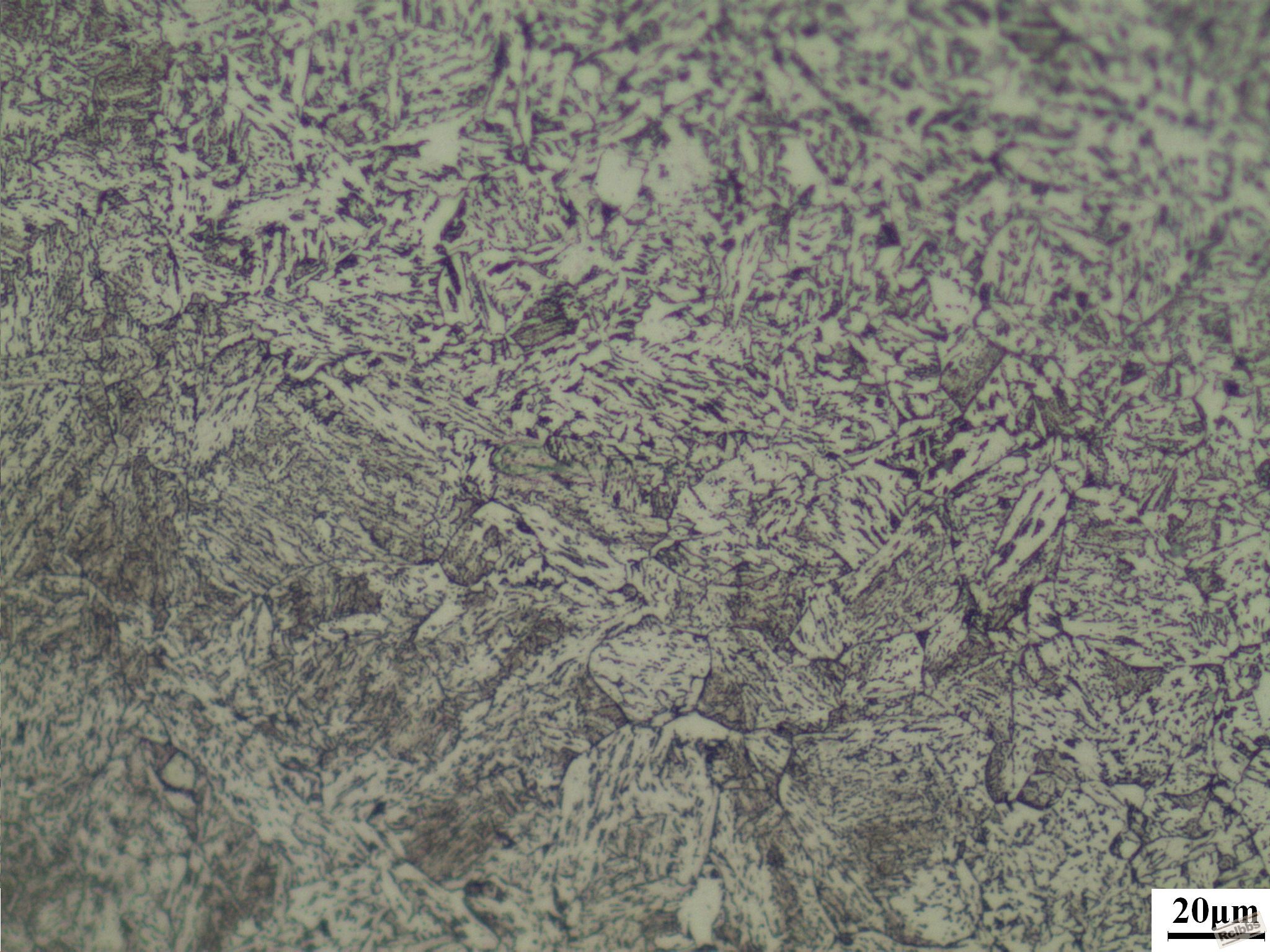

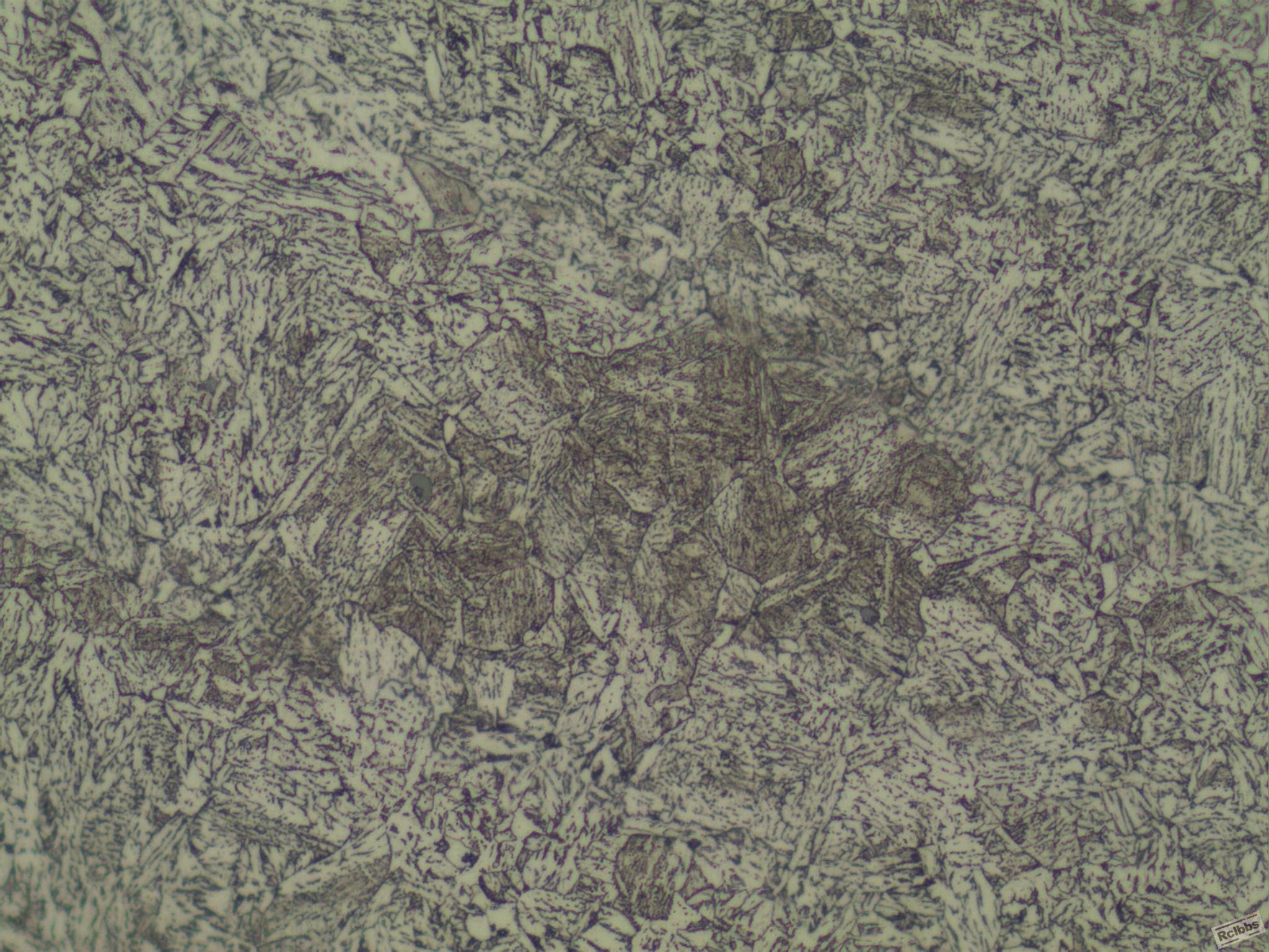

各位大侠,如图金相组织中显示的晶粒大小是实际的晶粒大小还是奥氏体晶粒大小,或者是其他的?请各位大侠给予指导,谢谢!
材料材质18NiMoCr3-6,铸件,热处理状态不详。腐蚀剂4%硝酸酒精。
金相组织放大倍数500X
金相组织放大倍数500X

发表于 2014-1-27 11:03:07 | 显示全部楼层
感谢邀请!个人判断:应该为实际晶粒度……
签到天数: 171 天
发表于 2014-1-27 11:31:24 | 显示全部楼层
目测,应该是实际晶粒度。。
 楼主| 发表于 2014-1-27 11:32:57 | 显示全部楼层
 楼主| 发表于 2014-1-27 11:35:51 | 显示全部楼层

感谢您的指导,不知实际晶粒度在生产过程中有什么指导意义?这种情况下,需不需要测定奥氏体晶粒度,因为我们在对其他厂的产品进行拆解分析,进行学习

发表于 2014-1-27 12:56:44 | 显示全部楼层
是淬火芯部组织(相当于渗碳件)马氏体和铁素体。
发表于 2014-1-27 15:58:10 | 显示全部楼层
    图金相组织中显示的是低碳马氏体+贝氏体组织,因为马氏体与贝氏体组织都属于非平衡组织,它们由奥氏体转变时原奥氏体晶粒界线保持原状不发生变化,此时显现的是奥氏体晶粒边界大小。也是实际的晶粒大小。
    当材料在规定的温度条件下加热奥氏体化,通过快冷淬火得到马氏体非平衡组织,或其它显现奥氏体晶粒的方法得到的奥氏体晶粒度,这种试验获得的晶粒度是该材料的本质晶粒度。当材料的加热实际温度不在这种规定条件,高于或低于本质晶粒度的试验温度获得的奥氏体晶粒度,定义为实际晶粒度。
   当渗碳钢在预备热处理得到铁素体+珠光体组织,可以评定铁素体晶粒度。铁素体晶粒度的大小和分布均匀程度,会直接影响到渗碳淬火最终热处理的组织粗细与均匀程度以及工件尺寸变化情况。

发表于 2014-1-27 20:13:15 | 显示全部楼层
感谢邀请!
是实际晶粒度。此图片应为材料奥化后经水冷后的组织,贝较多,低M相对较少,是该材料的正常组织。
实际晶粒度直接影响产品后期组织形态的转变和尺寸、应力等方面的影响,所以,很多产品在后期热处理前(或使用前)必须对晶粒大小进行要求和检测,以保障产品的正常化使用。
 楼主| 发表于 2014-2-13 12:46:31 | 显示全部楼层
zswaaaa 发表于 2014-1-27 20:13
感谢邀请!
是实际晶粒度。此图片应为材料奥化后经水冷后的组织,贝较多,低M相对较少,是该材料的正常组织 ...
感谢您的回复,如果是这种材料的铸件,现在需要测定晶粒大小,由于热处理过程也不祥,那这个测定您觉得会是要求什么晶粒度呢?
 楼主| 发表于 2014-2-13 12:50:14 | 显示全部楼层
ZX771 发表于 2014-1-27 15:58
图金相组织中显示的是低碳马氏体+贝氏体组织,因为马氏体与贝氏体组织都属于非平衡组织,它们由奥氏体转 ...
由于我们是在对其他产品进行拆解研究,上面领导只说是要求测定晶粒度,具体什么晶粒度也不清楚,您觉得那种晶粒度给他们的结果会比较好?
发表于 2014-2-13 15:54:19 | 显示全部楼层
可不是实际晶粒度。实际晶粒度是原材料的本质晶粒度,而该晶粒度应该是产品加热的奥氏体晶粒度
发表于 2014-2-13 18:02:46 | 显示全部楼层
随风可飘摇 发表于 2014-2-13 12:50
感谢您的回复,如果是这种材料的铸件,现在需要测定晶粒大小,由于热处理过程也不祥,那这个测定您觉得会 ...
    这种材料的平衡组织是铁素体+珠光体,你的图片是显示的是非平衡组织,这种状态下需要测量晶粒度的话得到的只能是奥氏体实际晶粒度。
