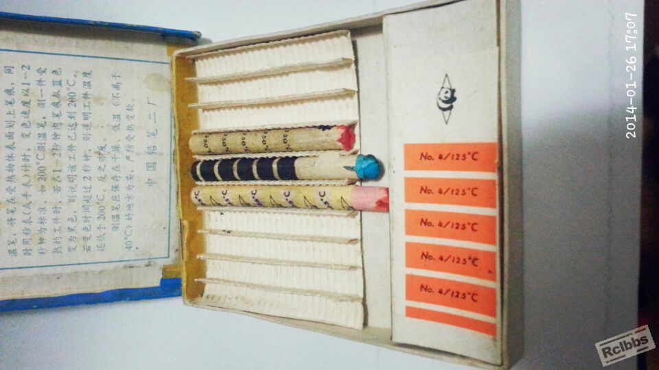

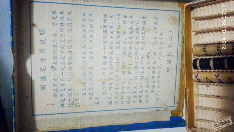

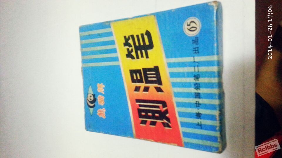

寻找一种测温笔
附件照片是我师傅在1998年左右买的测温笔,是中国铅笔二厂制作的
在网上搜索好像改名为“中国铅笔制造有限公司了”
总是找不到这种测温笔
在网上搜索了,找到“美国天宝”“印度VPL”2种测温笔,是目前比较好的,但是价格较贵,体积大,携带不方便。
我想现在国内肯定有公司生产这种颜料测温笔,但是没找到采购渠道,希望知道的各位不吝赐教,谢谢!
