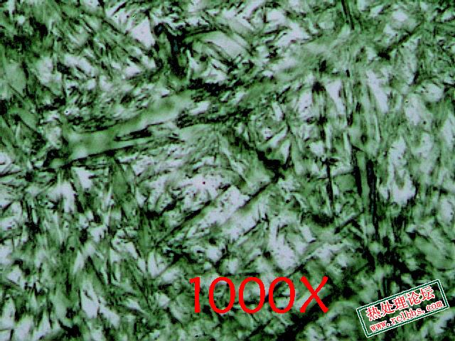

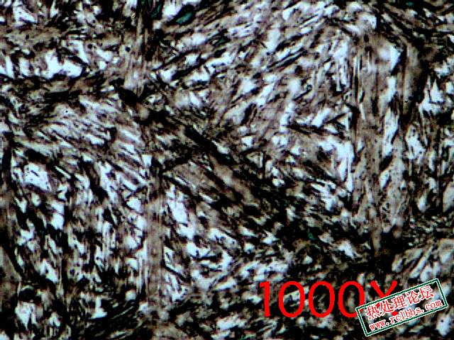

轴承钢表面淬火过热组织,想来一张彩色的图片,可怎么看都不顺眼,还是不上色的好.

真正上色是指通过特殊的侵蚀剂和浸蚀时间,使得不同的组织呈现出不同色彩,应该比较好看的,若用软件对其加色的话,由于组织交界和混合区不容易控制,其图象是要差些

轴承这么粗的马氏体还有用吗

当然是不合格组织,所以称之为过热组织.表面淬火温度很难控制的,也许你们的产品中也有类似的组织.
