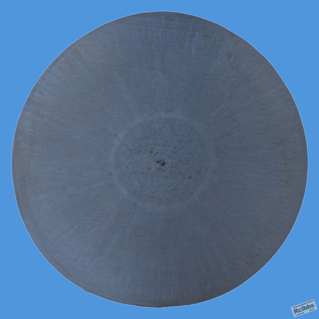

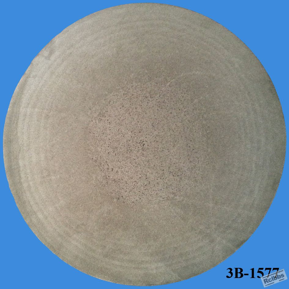

分享下我分析过的白亮带图片。
结晶器电磁搅拌白亮带
凝固末端电磁搅拌白亮带

第一张,这么多的白亮带,第一次见到,很规整的同心圆环,能确定是白亮带吗?
第二张,发达的柱状晶,过热度大了!
