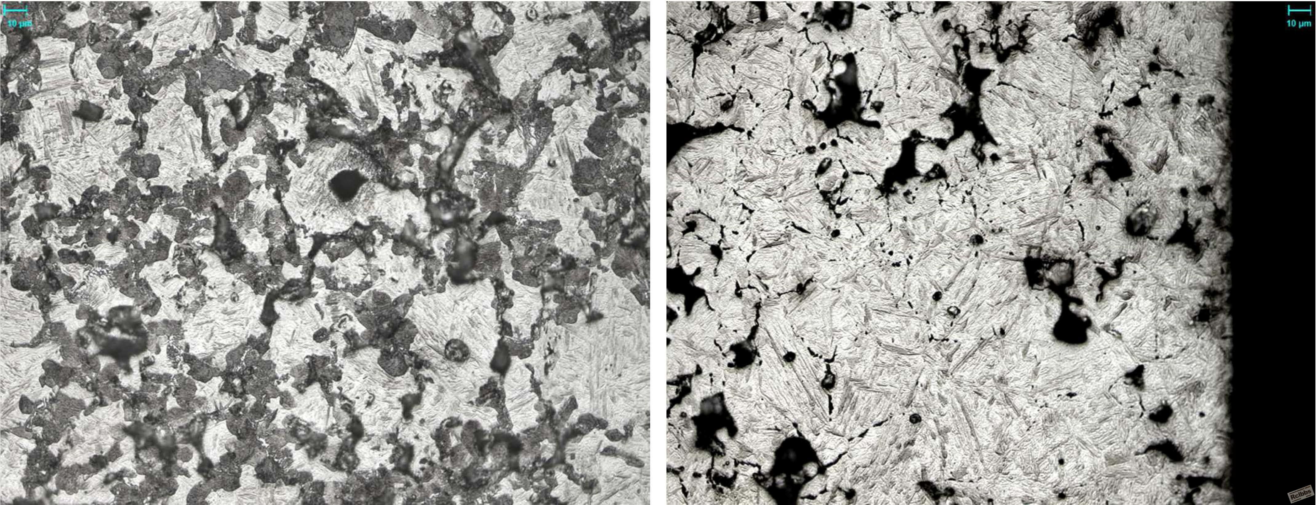

Fe基粉末烧结组织:中方测定表面硬度:550-600HV0.2;且此滚轮经疲劳试验20000次表面异常(磨损量大),供应商德方测定表面硬度:800-850HV0.2
要求值:750-1050HV0.2,

双方各自的检测数值相对稳定,且避开了空隙处取多点的平均值,但检测结果有较大差异。是否能从组织图、C含量0.5%(德方仅报告显示,有待证实)及孔隙度综合分析。

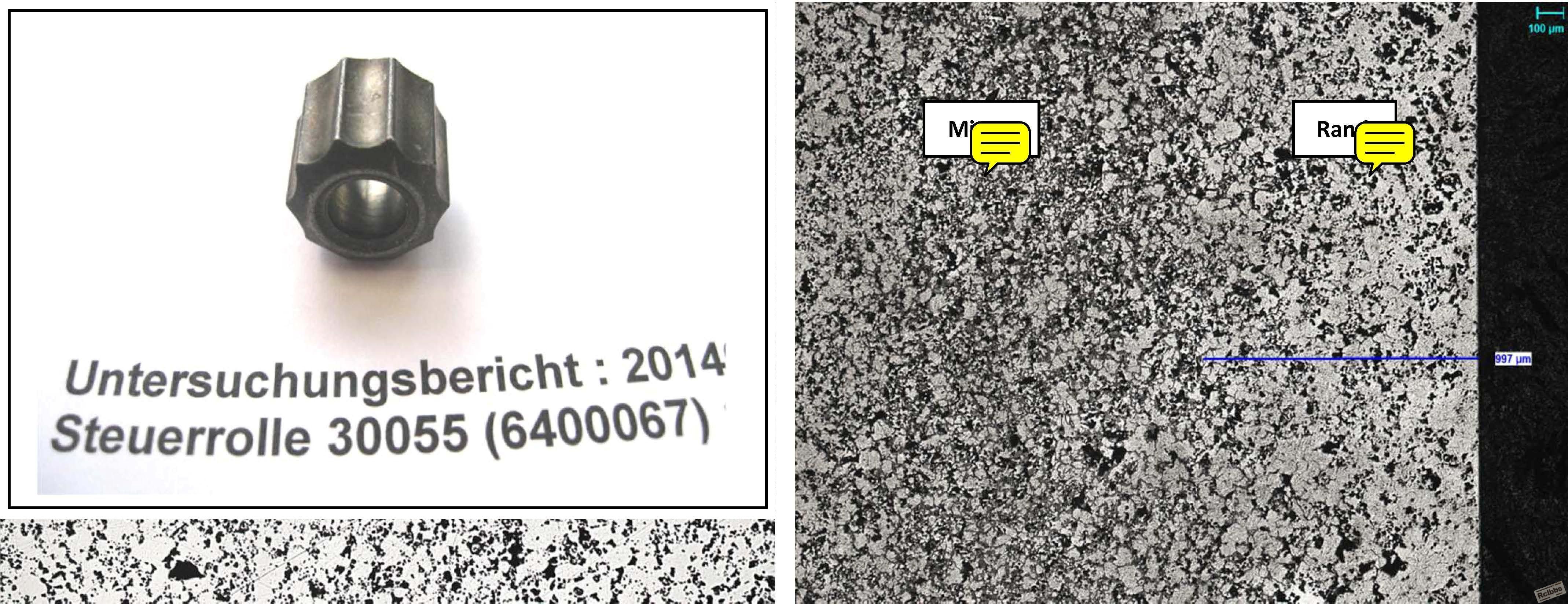

从楼主提供表面与心部组织看,左边的图片除马氏体年还有屈氏体存在,而右边的图片看基体上是马氏体组织,但不知楼主与德方检测时是与哪个位置为标准?

可检测一下灰色部位和白色部位的显微硬度,如灰色部位较低,可怀疑为脱碳,还可以对比心部和表面的硬度。至于孔隙度,由于测的是HV0.2,是可以避开空隙的,所以影响不是太大。

从楼主提供表面与心部组织看,左边的图片除马氏体年还有屈氏体存在,而右边的图片看基体上是马氏体组织,但 ...
均为右图的马氏体表层区域,检测表面硬度。

看表面的马氏体形态大部分是板条状马氏体,这样的硬度也不会很高。但在我方检测中不知最高硬度能达到多少?这个值是不是平均值?

我方检测2件592HV0.2、638HV0.2均为5点平均值。感谢回复!

我们公司也是德资,所以老板更加相信德国供应商的产品质量,但不代表他们没问题!检测位置双方统一过,我方是严格执行的,对方如何实际操作不得而知,都是各自检测出的报告。
