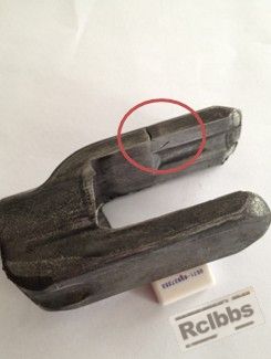

挤压后产品
挤压后产品

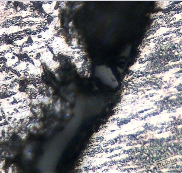

挤压后竖向
挤压后竖向

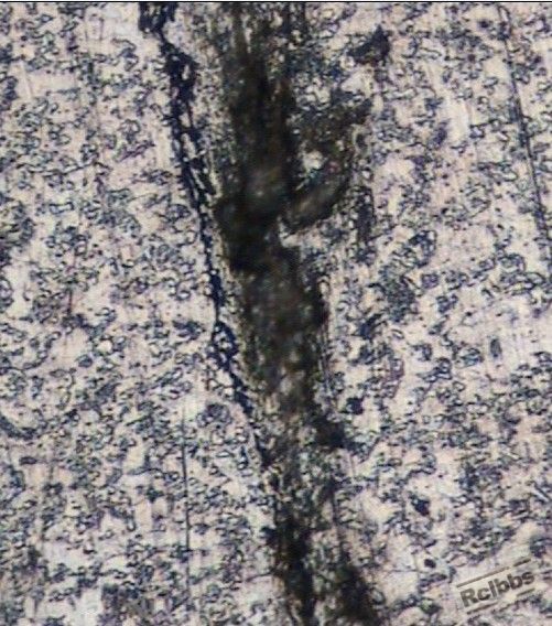

挤压后横向
挤压后横向

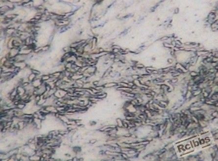

材料为35号,挤压后出现开裂现象,第一张为挤压前球化退火图
发表于 2014-2-8 23:26:20 | 显示全部楼层
我怎么看退火球化组织有不良现象啊,不知工艺怎么不好评论

发表于 2014-2-9 09:28:03 | 显示全部楼层
感觉硫化物夹杂,不知道对不
签到天数: 140 天
发表于 2014-2-10 10:37:12 | 显示全部楼层
同意2楼观点……球化组织很差,个人判断球化后性能不合格,挤压导致裂纹!
 楼主| 发表于 2014-2-19 15:32:55 | 显示全部楼层
这个球化按5074标准能评几级

发表于 2014-2-22 21:17:47 | 显示全部楼层
发张100X的照片看看,球化退火评级。
另多介绍点背景资料
开裂件比例,工艺是否异常?。。。。。。
