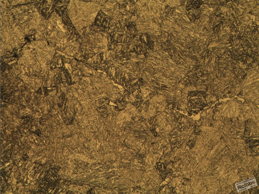

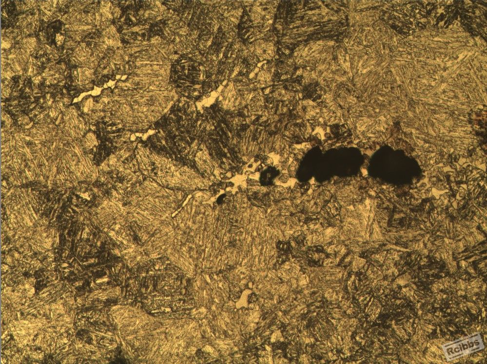

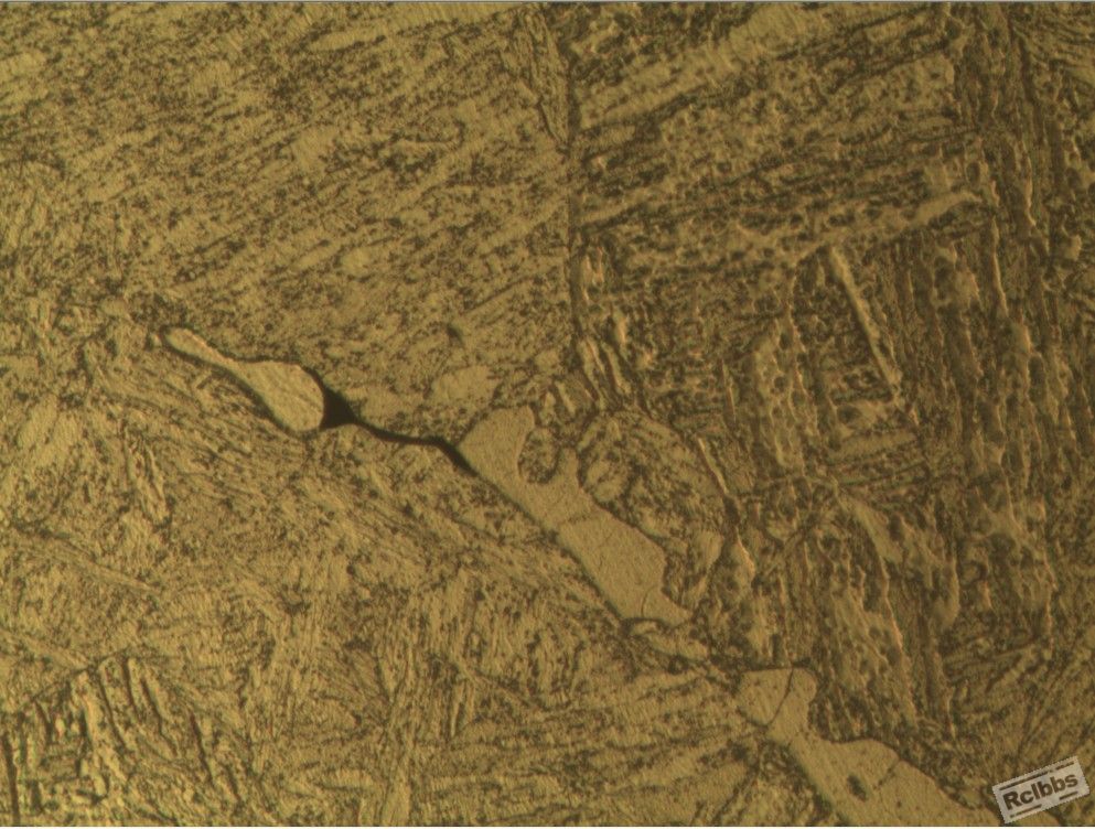

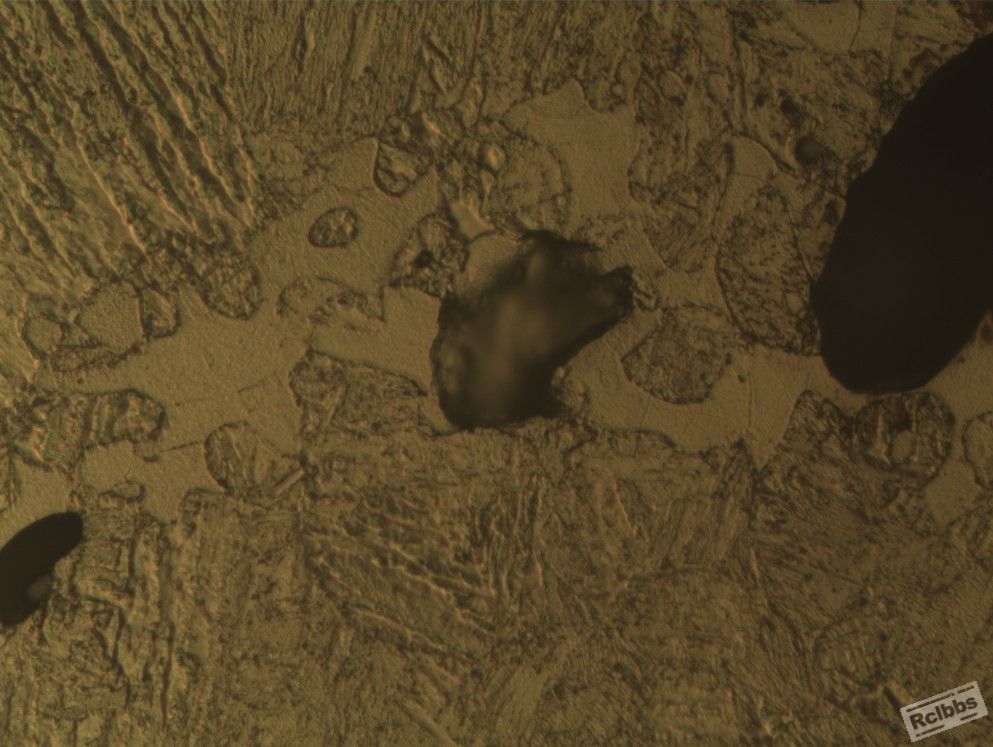

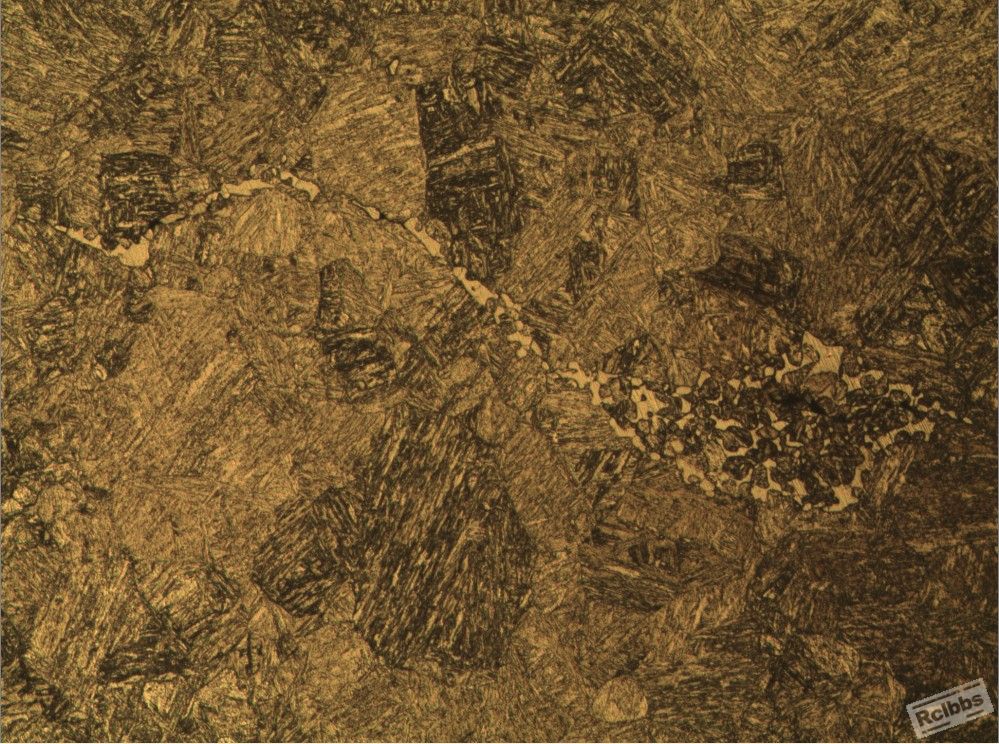

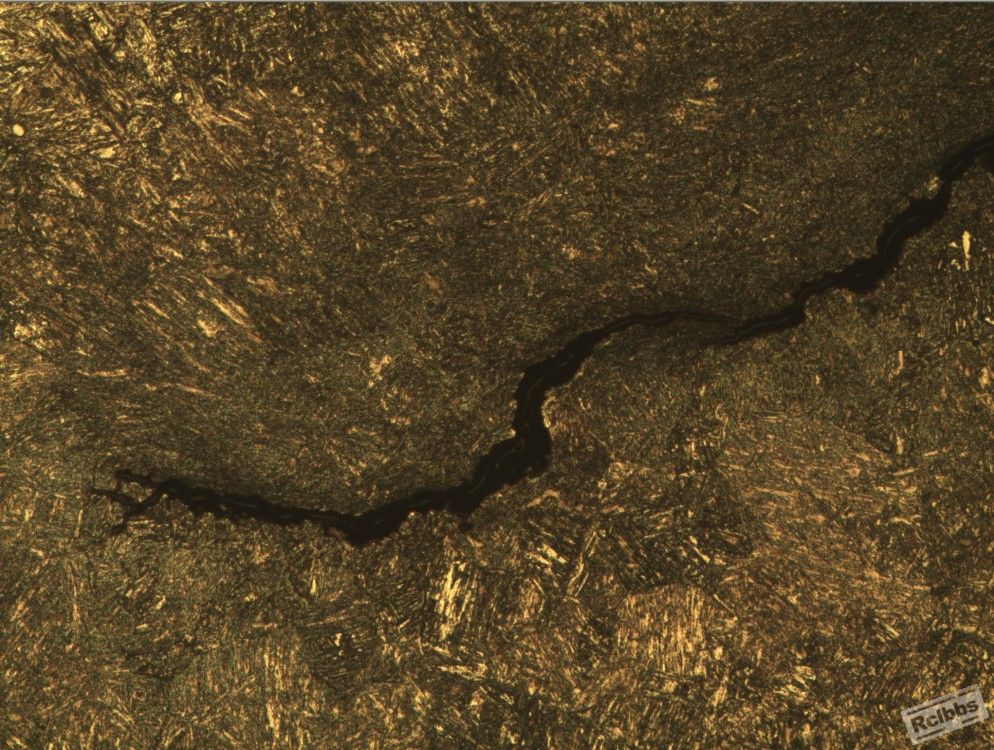

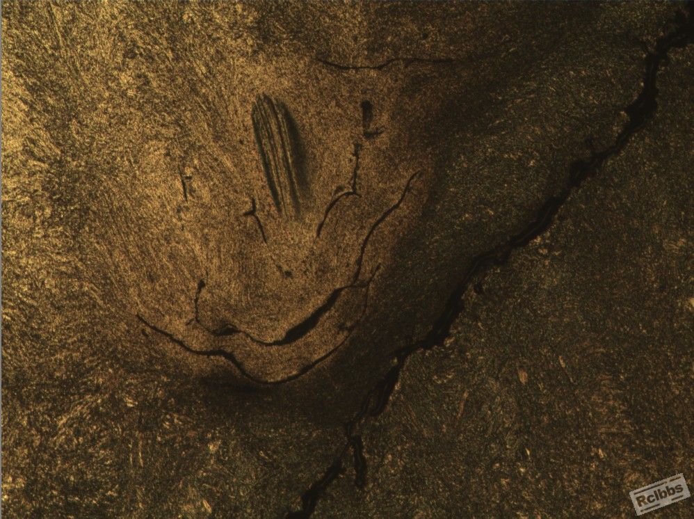

  公司生产一批圆饼,钢种为1Cr13不锈钢,通过调质处理后探伤发现有部分工件有明显缺陷,缺陷位置都在中心位置,有小裂纹和孔洞。不知是原材料问题还是锻造或热处理问题。组织见附件
主裂纹
主裂纹
铁素体之间微裂纹
铁素体之间微裂纹
延晶界析出网状铁素体裂纹
延晶界析出网状铁素体裂纹
延晶界析出网状铁素体裂纹
延晶界析出网状铁素体裂纹
主裂纹尾部
主裂纹尾部
签到天数: 8 天
 楼主| 发表于 2014-2-9 08:16:10 | 显示全部楼层
第二张图片是放大500倍,其余是放大100倍
签到天数: 1505 天
发表于 2014-2-9 10:06:22 | 显示全部楼层
第二图中,沿晶的白色相,为铁素体。

锻造终锻温度过高-------------------------

junjingli123 发表于 2014-2-9 19:15
袁工,从哪些特征能看出是终锻温度过高引起的呢?能详细说一下吗
网络状铁素体保留了锻造后的晶界,可看到晶粒十分粗大,说明终锻温度过高。
终锻温度过高可能引起内裂,但根据现有资料,不能下结论说这内裂就是终锻温度过高引起的。

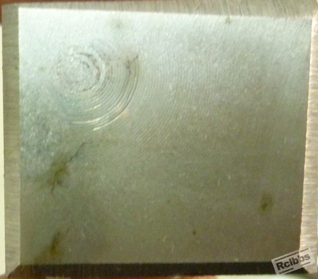

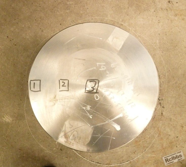

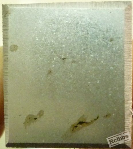

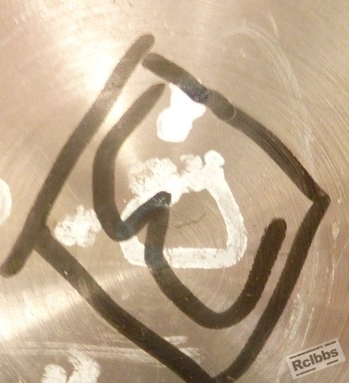

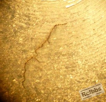

  便于大家分析,再提供有用图片。图片当中有没放大倍数的,有的是裂纹背面缺陷图片。
背面缺陷地方100倍
背面缺陷地方100倍
背面缺陷地方500倍
背面缺陷地方500倍
取样位置
取样位置
取样位置
取样位置
试样背面
试样背面
试样正面20倍
试样正面20倍
试样正面
试样正面
签到天数: 941 天
发表于 2014-2-10 18:33:51 | 显示全部楼层
建议做个断口---------------------------------------------
签到天数: 171 天
发表于 2014-2-11 11:16:24 | 显示全部楼层
有混晶现象。也有沿晶分布的白色组织,可能成为裂纹源。。。。

我们公司也遇到过相似问题,建议检查原材料的高温铁素体,同时降低锻造温度,锻造温度控制在1050℃左右

同意你的看法,特别从10楼发的第三张图片可以看出,原材料有缩孔存在,原材料本身缺陷比较严重。另请教一下,什么叫原材料的高温铁素体呀?

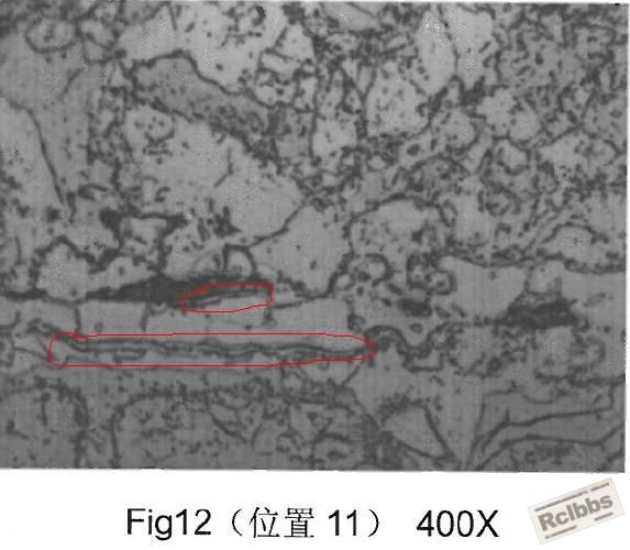

你好,1Cr13这种马氏体不锈钢比较特殊,浇铸锻造后容易产生高温铁素体,热处理是无法去掉这种铁素体的。下图是1Cr13原材料的金相 QQ截图20140212142544.JPG

  这一批报废产品中有两个厂家生产的原材料,所以原材料问题比较小,钢锭中心缩孔很正常。可能是锻造问题:1、锻比没达到造成缩孔没有锻致密;
    2、锻造温度过低,应力较大,将会造成1楼第一张图片缺陷;
    3、锻造温度过高,过烧晶界将会融化;
签到天数: 8 天
 楼主| 发表于 2014-2-12 15:57:31 | 显示全部楼层
高温铁素体,本人认为是铁碳相图最上面的铁素体,温度降低时,没转变完全,保存下来。类似残余奥氏体。
