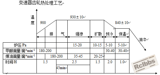

主要想学习如何根据齿轮的大小、模数等确定渗碳的碳势(强渗、扩散时的碳势大小)以及强渗和扩散时的时间分配
发表于 2014-2-9 22:11:40 | 显示全部楼层
其实这个真不好说,因为不同设备,即使参数相同,做出的结果也是不同的,此外还有材质等因素的影响,我感觉最好还是结合自己本厂的实际情况,根据现有的工艺及检测结果,慢慢摸索,别人提供的你会发现做出来会有较大差距的
