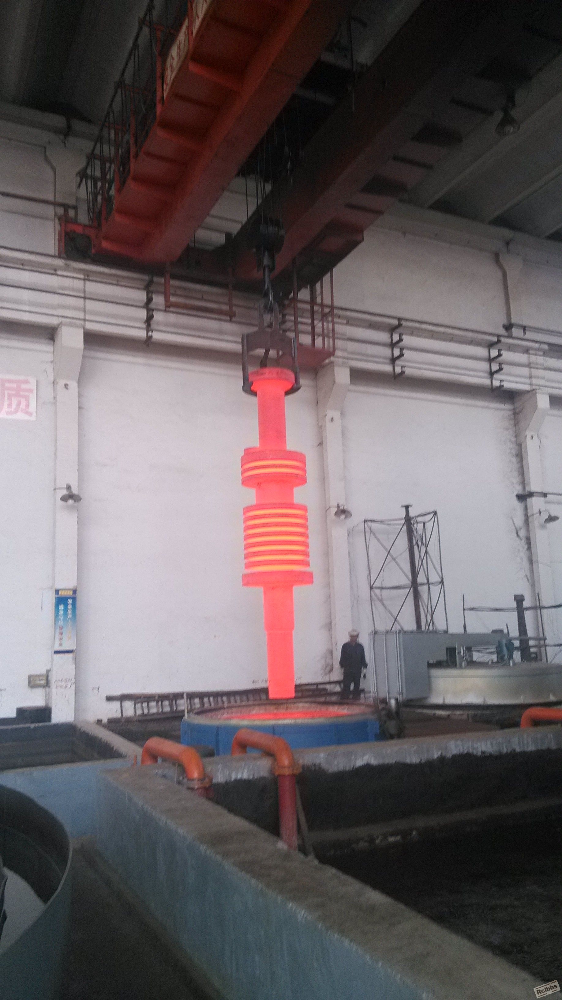

直径260mm,长3500mm,42Crm0,弯曲怎样控制在1公分之内,它的加热工艺,淬火工艺如何确定。
发表于 2014-2-10 08:02:09 | 显示全部楼层
有条件的话最好竖直放立加热,但这么长一般很难有这么深的炉子,平放一定要下面垫平,最好支撑点多点,加热温度860℃,淬火采用水淬油冷或PAG淬火
发表于 2014-2-10 09:10:09 | 显示全部楼层
淬火时,又应该怎样呢?是竖向还是横向?要不要上下或左右窜动呢?
发表于 2014-2-10 10:08:39 | 显示全部楼层
淬火时竖直,如果淬火池没有搅拌,需要上下窜动

发表于 2014-2-10 10:57:12 | 显示全部楼层
junjingli123 发表于 2014-2-10 08:02
有条件的话最好竖直放立加热,但这么长一般很难有这么深的炉子,平放一定要下面垫平,最好支撑点多点,加热 ...
说得好!补充两点:1、加热工艺:最好冷炉进料,要分阶段加热,可在300度保温2h、650度保温3h,在加热至奥氏体化温度保温淬火。2、淬火预冷:淬火前做下预冷(如果是PAG淬火或水淬油冷的话),让轴尖角和表面颜色暗一点再进炉。
发表于 2014-2-10 14:54:37 | 显示全部楼层
黑马王子 发表于 2014-2-10 10:57
说得好!补充两点:1、加热工艺:最好冷炉进料,要分阶段加热,可在300度保温2h、650度保温3h,在加热至奥 ...
基本同意你的观点,但我感觉在300度等温可以不要,650等温是有好处的

发表于 2014-2-11 13:47:07 | 显示全部楼层
需要做吊耳,竖直放置处理,多设定几个升温保温平台,用较为缓和的淬火介质淬火。。。

发表于 2014-2-11 16:32:17 | 显示全部楼层
在一端焊接吊耳,利用井式炉进行加热,深水槽进行立式淬火,转移过程及淬火时采用快速行车,以保证冷却均匀。这就可以保证变形量。
