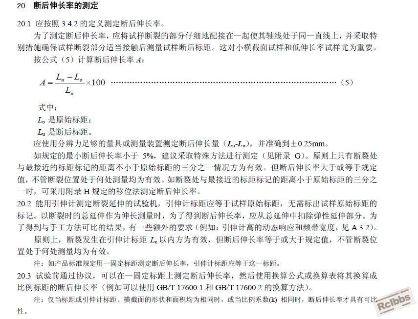

老师我想再问问你,可不可以用引伸计测断后伸长率的,228标准上的20.2指出是可以的,但是平时我们都在屈服出现前后就拿下引伸计了,那怎么能测断后伸长率呢?

小石头 发表于 2014-2-10 14:05
老师我想再问问你,可不可以用引伸计测断后伸长率的,228标准上的20.2指出是可以的,但是平时我们都在屈 ...
标准描述的已经很清楚了,既可以不用引伸计也可以使用引伸计。
不使用引伸计的时候断后标距用手工测量(你对的齐吗?对齐后有空隙吗?所以肯定测不准)。
使用引伸计的时候断后标距用引伸计测量的断裂时的伸长量减去会收缩的弹性伸长(理论上讲,这种测量是准确的),前提是引伸计标距等于实际标距。
但是用第二种方法的很少,操作麻烦,容易损坏引伸计等等。国内很少有人这么做,至少我没见过(包括各大高校及科研机构)。
