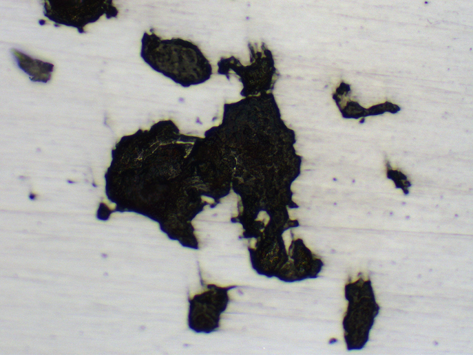

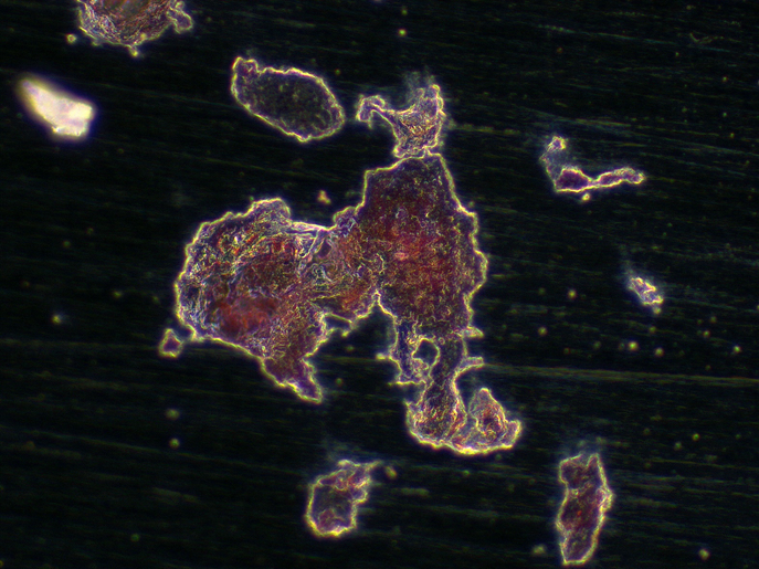

发表于 2018-11-9 15:36:16 | 显示全部楼层
如附件,暗场像和明场像的区别
