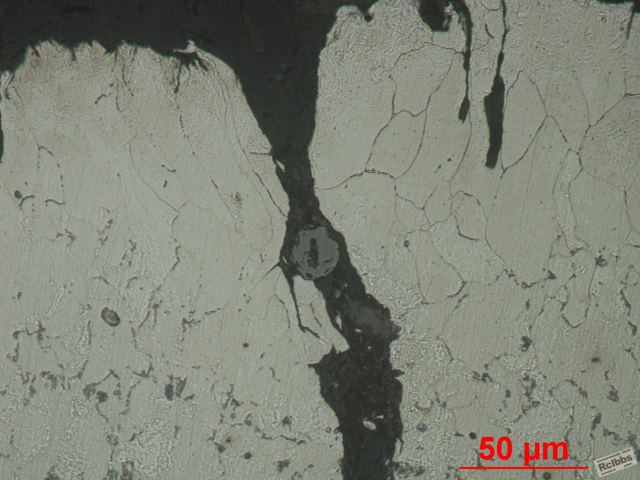

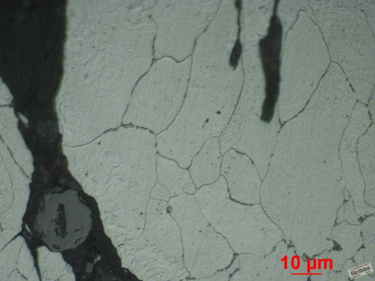

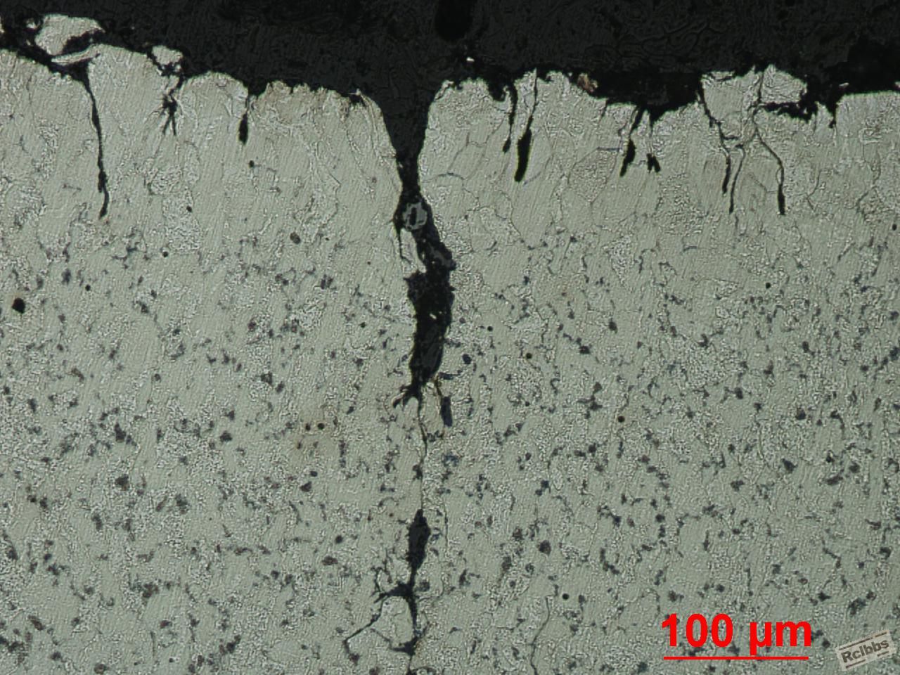

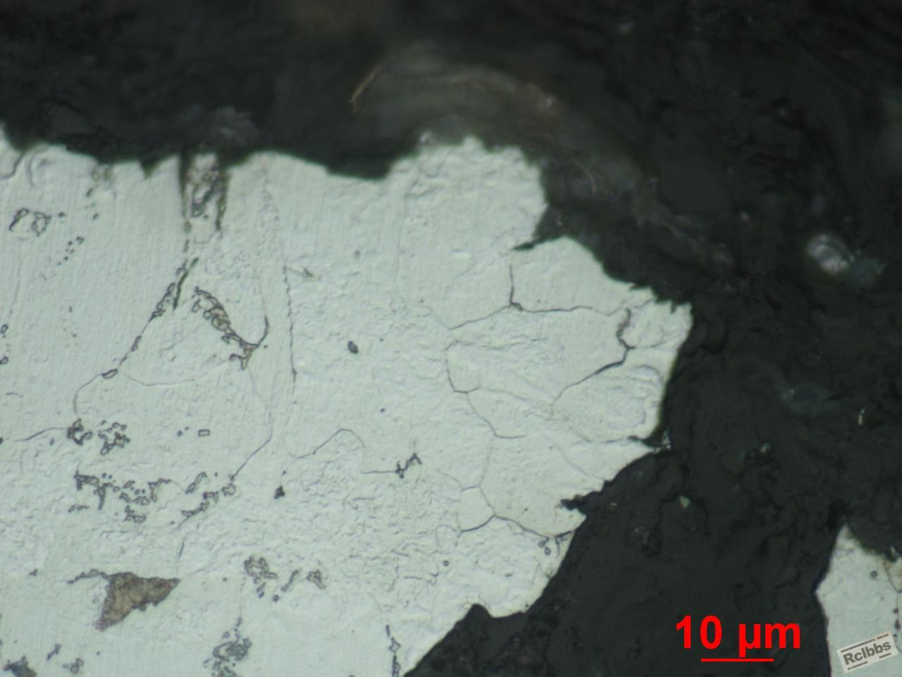

产品是冷拔低碳钢管,所加工的毛管是热穿孔成型的,而后将毛管退火-磷化-冷拔-酸洗-校直-探伤。现在发现开裂很多,金相检测在裂纹开口处,铁素体境界上有析出物,怀疑是毛管加工时磷化膜没酸洗掉,在退火时向表面渗入的。但我没见过磷在境界析出的金相,请各位老师指点。顺祝马年大吉!

补充一下,照片放大倍数依次是1000*.1000*.500*.200*
