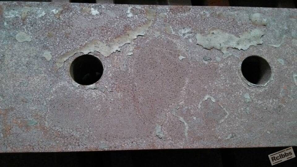

工件长度850mm。宽度125mm。高55mm。处理完老是硬度达标了。伸长率和收缩率不够。要是伸长率和收缩率达标了。那硬度又不够了。
用井式炉淬火。一次放8根工件
8吨左右浓度4%盐水冷却。

做个金相看看组织,增加一道正火序看看.

此种材料这样的规格的话,心部要淬透的话,很是有难度!同意楼上两位观点,LZ最起码得把热处理要求及你的检测结果说一下!

感觉不是心部淬透问题,而是塑性指标和强度协调问题。落实回火和温度时间控制。

应该确认检查标准和检查位置,这么大的工件,是淬不透的。从表面到心部,硬度时铸件降低的。
你们硬度检查的位置和力学性能取样位置不是同一位置吧。

这么厚的工件,淬火时搅拌怎么样?

数量放多了,导致加热时间长,表面严重的脱碳,建议数量减半,高温进炉,这样你的硬度,伸长率和收缩率都没有问题!

建议在保护气氛炉里做,电炉里做脱碳太严重了。

淬火温度是多少,回火温度是多少,淬火保温多长时间是多少。盐水有点低应该在8---10左右。

产品尺寸比较大,淬火时要考虑尺寸效应的影响,从你描述看产品在强度和塑性方面指标很难都合格,这就要看是技术要求不合理还是产品整个加工工艺流程不合理了,从你描述的信息量上也无法具体分析。
